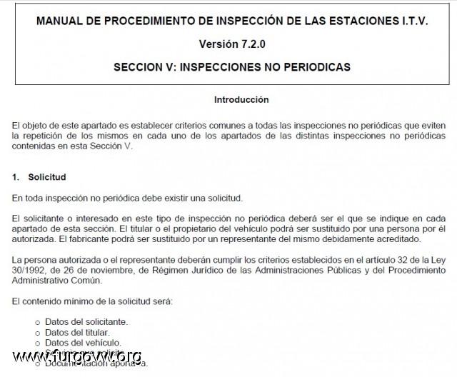

2.- No sabemos si será cierto o no, o si realmente le ha llegado a pasar a alguien o no, pero el no enviar la documentación al cliente o enviar una documentación distinta a la que se entrega en la ITV es algo grave y bastante raro. En nuestro caso, lo que hacemos es enviar directamente siempre toda la documentación original al cliente y son ellos los que en la mayoría de los casos la entregan en la ITV. Siempre, y repito siempre, nosotros enviamos la documentación original al cliente. El cliente es quien debe entregar esa documentación en la ITV, al solicitar la inspección no periódica correspondiente para la legalización de reformas. De hecho, debe ser el titular del vehículo o alguien debidamente autorizado por él, lo indica así el propio Manual de Procedimientos de Estaciones de ITV:
Y por lo tanto, es en esa solicitud cuando se entrega la documentación original a la ITV por parte del cliente.
3.- Si tenéis alguna duda sobre lo que aparezca en vuestra ficha técnica, porque no esté completa o todo lo que pensábais que tendría que aparecer, se puede solicitar el expediente directamente en la ITV en la que se tramitó la reforma o se puede hacer en otra estación de ITV si se considera que haya algo que debería aparecer en ficha técnica y no estaba. Ahí se podría comprobar si lo que aparece en la documentación que se tramitó, se corresponde o no con lo que aparece en la ficha técnica y si se corresponde o no con lo que lleva montado el vehículo.
