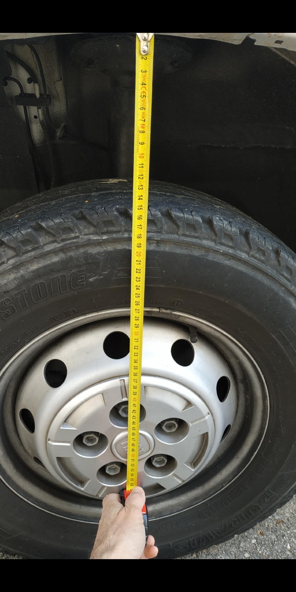

de la aleta al centro del eje de la rueda  me quedan 47 cm

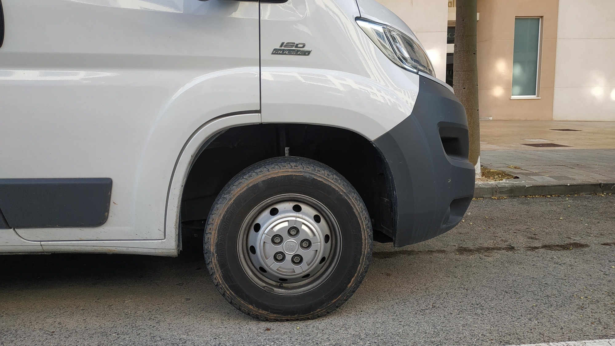

No creo que haya diferencias en cuanto a carrocería, lo digo en cuanto a variaciones de la forma de la aleta. Mi furgo es Ducato del 2016, la tuya Jumper modelo anterior?

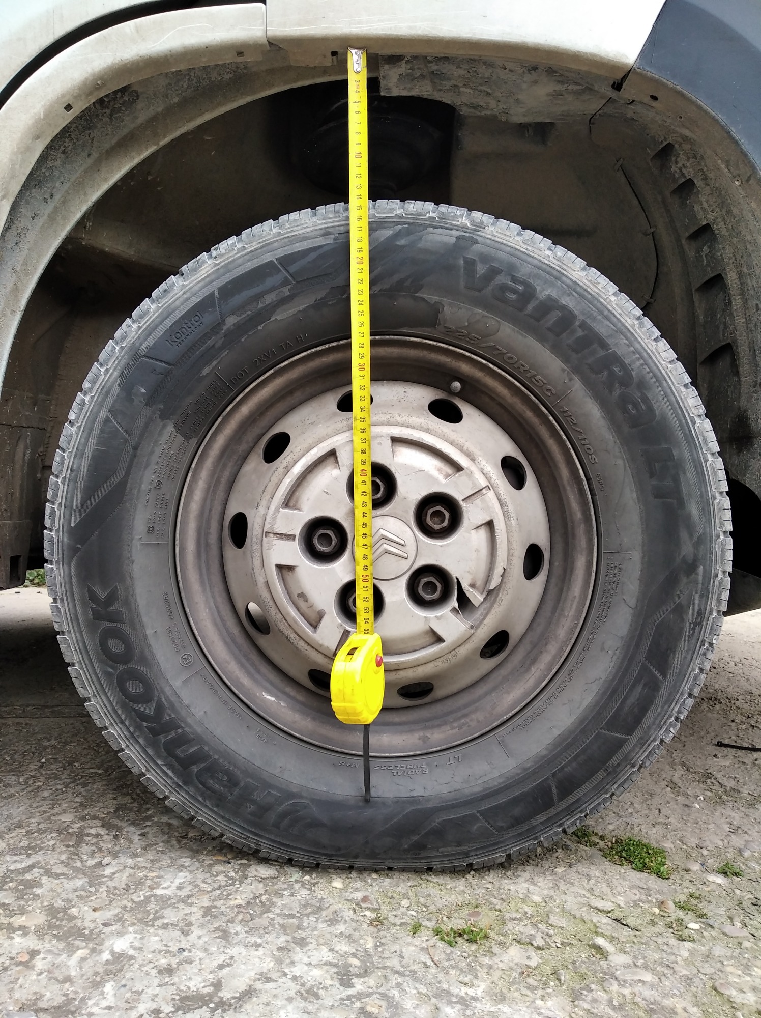

Acabo de medir la mia y mide 44cm delante (de aleta a centro rueda) y 47cm detrás.

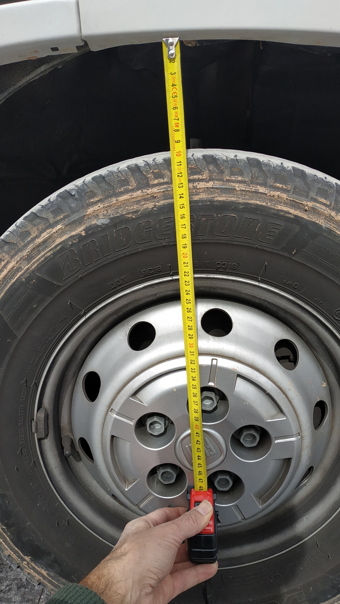

La pesé por ejes y me dio 1750 eje delantero. La medida hasta el centro del eje fue de 43cm (no llevo moldura de plástico) por lo que creo que con tus muelles podría quedar en 45-46.

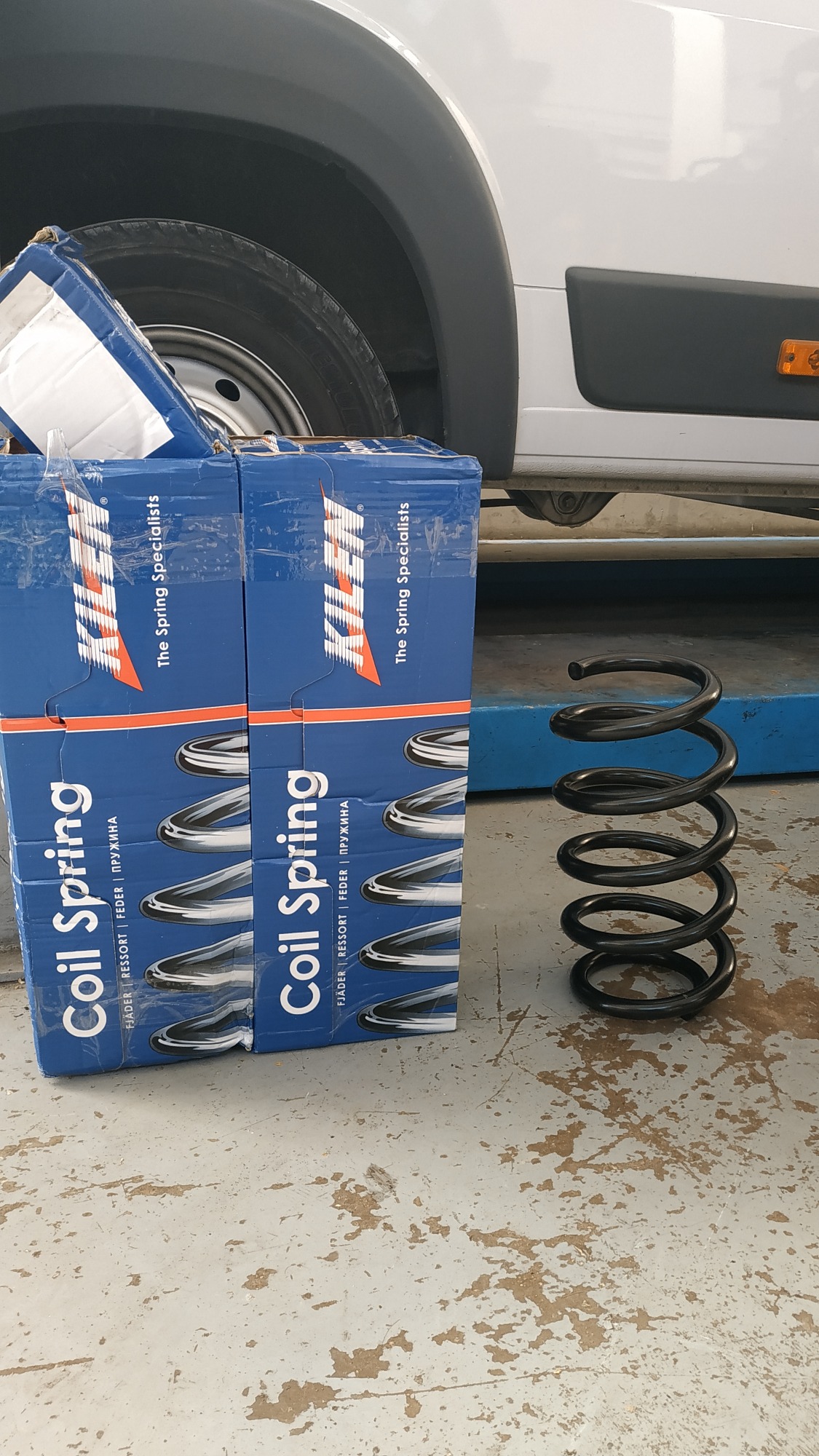

Al final he pedido los Kilen que comenté, son más caros pero me evito tener que pintarlos al ser negros.  Hablé con el chico que los comercializa (es autocaravanistas) y me dijo que las integrales que van hundidas suben bastante y se les vuelve a ver la rueda. Hablar con alguien del mundillo ayuda, porque entienden mejor las características de nuestros vehiculos y de que queden niveladas para que en la sartén no se te vaya en aceite a un lado😂😂😂
Ya os daré datos e información cuando me los instalen, seguramente la semana que viene.

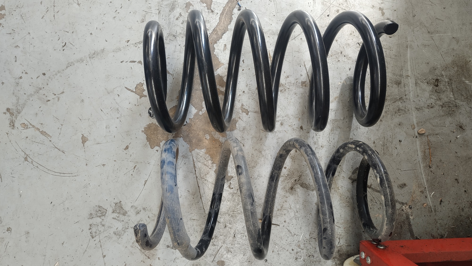

Pues justo antes de la cuarentena pude sustituir los muelles y probarlos unos 150 km. Los muelles son más gruesos y tienen una vuelta más, como veréis en la foto.
En cuanto a la conducción se ha notado bastante, ya no cabecea en los pequeños baches y no hace tope en los badenes. En cuanto a la inclinación en rotondas y curvas cerradas, se ha notado también que inclina menos y es más firme. Solo hice un tramo corto de carretera muy bacheada y si que parece que se nota más el traqueteo, a falta de probarlos mejor en caminos.
En cuanto a la altura ha subido 5.5 cm (de 43 cm a 48.5)y se nota bastante. Ahora con 3 psi en la neumática trasera va la furgoneta recta.
A falta de probar durante más km y diferentes situaciones la furgoneta, estoy satisfecho con el cambio. Espero os sirva de ayuda
