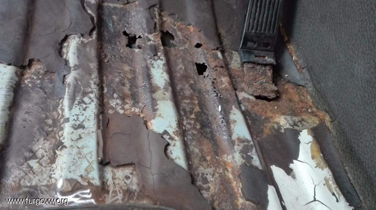

hola compañeros, aqui seguimos arreglando el suelo de la furgo
hoy esto ya esta medio solucionado, despues de quitar toda la goma negra vieja, rascar con amoladora y cepillo de puas de hierro le e aplicado el convertidor de oxidoy no veas lo negro que queda, para solucionar lo de los agujeros comprare spray antigravilla, tapare los agujeros con cinta americana y aplicare el producto en cantidad despues un poco de alfombrilla y a ponerle encima otra vez la original, ya veremos como puedo volver a poner el acelerador que el agujero que hay me parece que mala solucion tiene, pero bueno le pongo una platina y quito el viejo, eso es lo que se me ocurre,

Parece que estamos igual con el suelo, hace dos meses compré mi furgo, y desde entonces prácticamente solo me he dedicado a limpiar, un par de chapuzas, y una escapada. Ayer decidí quitar todo e "suelo" delantero de goma, las alfombrillas vamos, para limpiar debajo, y en cuanto empiezo a fregar la zona del copiloto..  Prácticamente puedo arrancar el suelo a manos. Por suerte parece que el "nervio" está en buen estado, es solo la chapa del suelo, que está bien podrida.
La furgo se importó hace 5 años de alemania, probablemente ya vinó así.. Y me falta quitar la alfombrilla del conductor, a ver qué hay debajo!  .confuso2
Mi idea es arrancar todo el podrido y repararlo con un buen grosor de fibra de vidrio. Creo que puede ser un buen apaño para no tener que dejarme una pasta.
surferVan mb100
muy buenas compañero, no se como tendras esos agujeros pero yo ya e terminado con el problema, y me a costado lo mio de darle al coco, al final lo hago como digo en el brico, pero ojo si echas mucha pintura antigravilla encima de la cinta se arruga un poco, si tienes mucho oxido igual te toca soldar una chapa, pero que sea el ultimo recurso, lijalo todo, pintar con convertidor de oxido y a ver como tapas agujeros yo para e acelerador agujeree chapa y puse una nueva atornillada, y le hice un invento con otra chapa pontada en diagonal para poder volver a poner el acelerador, te recomiendo que compres spray antigravilla y le des tambien por debajo a esas zonas afectadas para que no se siga oxidando, yo lo he pintado todo, en feu vert venden spray de ese, 13 eu el bote, yo utilice 5 y tambien pinte el guardabarros de las ruedas por dentro, un saludo y suerte

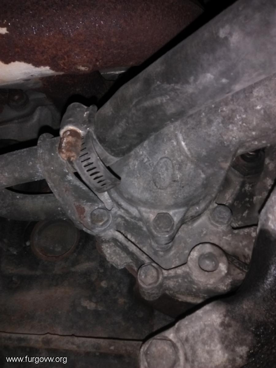

migeltxin
aqui tienes donde va alojado el termostato.
metiendote debajo del copiloto, lo veras detras de la rueda, ya siento que no sea muy buena la foto, es sacar esas tuercas que se ven, mas una que no veras tan facil arriba pero que si esta, lo quitas todo y veras que tiene solo una posicion de montaje, vuelves a colocarlo todo y listo...
