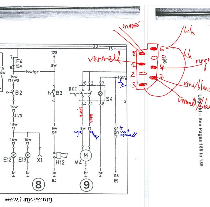

He realizado algunas pruebas con el ventilador de habitáculo. Lo único raro que he detectado es que los dos cables que van del interruptor al ventilador, uno velocidad lenta, el otro velocidad rápida independientemente de la posición del interruptor (en velocidad 1 o 2) tienen 12V los dos, pero cuando saco el conmutador i lo prueba con el omnimetro funciona correctamente.
Alguna sugerencia?
Os pongo el esquema. Disculpad las anotaciones chapuceras. Es el conector y los hilos que le llegan. En 6 i en 3 tengo 12V.
siestista
Las dos velocidades se alimentan con 12V, la regulación de velocidad no se hace en el interruptor sino en el propio ventilador. El cable de velocidad lenta lleva una resistencia en serie que lo hace funcionar más despacio. Así que a la salida del interruptor tienes que tener 12V en los dos contactos.
¿Comprobaste si hay caída de tensión al encenderlo?
También podría ser falta de masa en el ventilador. Con el voltímetro entre el positivo de batería y cualquiera de los doas cables que van al ventilador deberías tener 12V (con el interruptor desconectado o en posición de apagado). Si te marca 0 entonces falla el motor (bobinado, escobillas, conexión rota) o el cable br del motor.

No entiendo esto que me pides, si pongo el voltimetro entre el positivo de la bateria y cualquiera de los cables que van al ventilador estaria midiendo entre positivos, por lo que me daria cero  ???
Es asi?

Si mides así y el ventilador está desconectado no tiene positivo ahí y lo que estarías haciendo es medir entre el positivo de la batería y el negativo del ventilador (pasando a través del bobinado del ventilador, pero como no hay consumo tendrías la referencia de negativo en los cables de positivo del ventilador, por que el motor cierra el circuito). Si te da 12V es que el ventilador cierra el circuito así que si tiene conexión a masa. Si con ninguno de los dos cables consigues lectura de voltaje es que el circuito está interrumpido en algún sitio (escobillas que no hacen contacto, bobinado roto o fallo de conexión del negativo).
De todas formas la prueba más fácil me parece la de darle al interruptor y ver si hay consumo, bien por caída de voltaje en la batería (polímetro en la batería midiendo voltios) o bien midiendo corriente directamente (polímetro en amperios en serie con uno de los cables que van al ventilador, mejor con el de velocidad lenta por si te pasas de amperios).

Bueno prueba realizada con el tester midiendo positivo de la batería i línea a ventilador tengo 12V tanto en lenta como en rápida. Tampoco me marcan consumo con el amperimetro.
Ahora que? ;D
Ahora que? ;D
Si hay tensión tiene que haber consumo, por poco que sea, igual falló algo en la prueba o el polímetro tiene el fusible fundido pero con haber comprobado que hay tensión es suficiente.
Pues ahora un cable directo del positivo de batería a los cables que van al ventilador, primero al de velocidad lenta y después al de rápida. Si empieza a funcionar es por que el interruptor no da corriente (o no da la suficiente) en sus terminales de salida, los que van a esos mismos cables del ventilador y habría que revisar instalación desde la caja de fusibles hasta el interruptor (incluído) empezando por cualquiera de los dos extremos. Si al conectar no empieza a funcionar te tocará desmontar  :-\.
