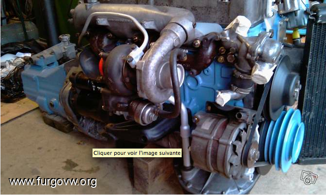

http://www.milanuncios.com/motores-de-segunda-mano/turbo-y-colector-para-mercedes-240d-23664190.htm
Para los OM616
Hablando de turbos mira que acabo de ver  :)
Parece un Om 617 adaptado a una mercedes 307D
http://www.leboncoin.fr/caravaning/514668292.htm?ca=3_s
Me gustaría saber como lo ha hecho para que le quepa, supongo que habrá adaptado la tapa del motor  :roll:

chakiko
Cita de: alex309 en Noviembre 01, 2013, 19:44:19 pm
Tiene que haber recortado el suelo del lado del conductor y modificado la tapa. Yo he estado midiendo la mia para ponerselo y no cabe.
menorko
en el mio no cabe seguro, y menuda polea lleva, puede poner , D,A y A A, y le sobra una, que para mover la AC seguro le hace falta, menudo bicho, y pienso si metes este bicho a 120kh como lo paras!!!!! ??? saludos

Porque dice el tio que entra que si no, no me lo creo :o :o :o :o ¿es muy ancho? si mi colector esta super cerca del borde del hueco. Tambien podia haber puesto una foto de el dentro...

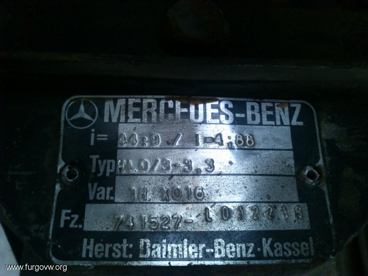

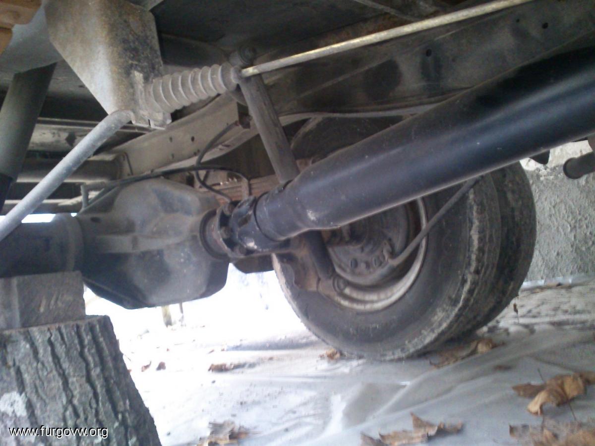

Cita de: chakiko en Octubre 28, 2013, 07:25:53 am
Que va, hay muchas variantes. Los motores son importantes, esta claro, pero mas importante son las relaciones de cambio y diferencial que son las que hacen que la furgo valla relajada a 90kmh o pasada de vueltas
Hola buenas, pues este es el puente que tengo montado.Estoy comtentp porque ni rezuma ni tiene ruidos y me gusta como va, pero me gustaria saber si es de los largos de los del medio de los cortos...
Gracias de antemano, yo ando un poco perdido en ese tema y tu parece que lo controlas

PArece que para meter un motor con turbo a una Mercedes de las viejitas, hay que tocar chapa en el vano motor.
