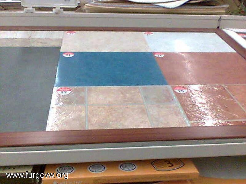

Veis, lleva el material ese, que se perfectamente lo que es pero no se como se llama y luego como cartón piedra parece , no?? Y luego lo que ya comenté de los embellecedores, las paredes digamos que son losas de esta pegadas como de pvc o parecido y son 3 mm o así.
Losas de esta:
Y de lujo, ni frío en invierno ni calor en verano. Sea cual sea la temperatura, siempre se está mejor dentro de la furgo. Eso sí, se nota el frío de la luna  na más meter la mano en la cabina... tengan en cuenta que no llevo aislantes para las lunas... por lo pronto  8)

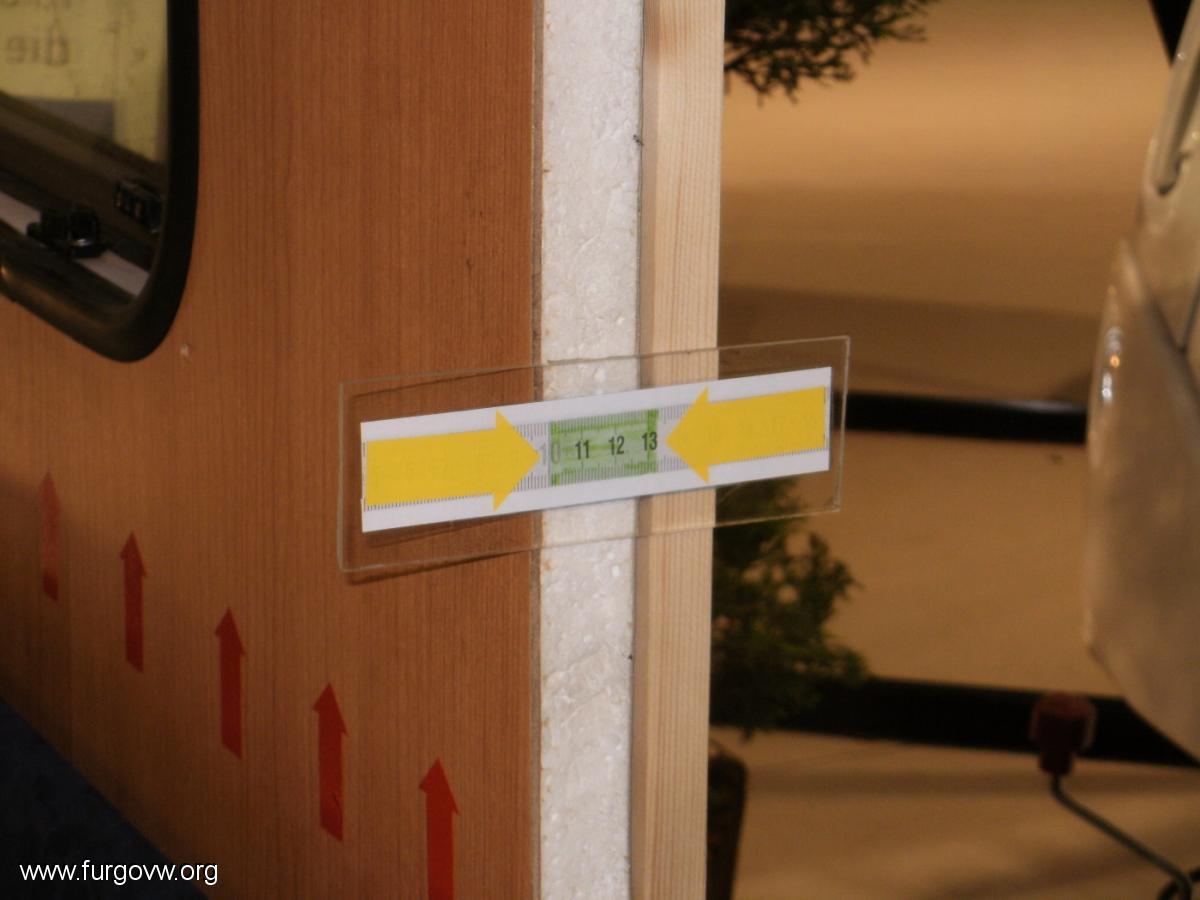

Así esta aislada una caravana con poliestireno, las caravanas tienen las paredes exteriores de fibra y se calientan menos que la chapa de la furgo:

mmm que mal royito eso del poliestireno !!! casi que prefiero pasar un poco mas de calor, que no que un dia haya un cortocircuito y me quede como un poyo asao !!  de momento estoy metiendo aislante de ese de 10 capas  en los huecos que ani entre los nervios  y luego creo que le metere aislante acustico de ese del leroy tambien de 2 cm nose si ara algo pal calor o no.. pero  por lo menos que haga vulto  .loco2 y si aun queda sitio que creo que si.. que de los nervios de la furgo salen 6 cm  pues le metere porexpan  que reccle de un curro hace mil, y no hace mas que estorbarme por ahi jejejeje  asi que  algo espero hacer ! aun que creo que no voy a aislar de momento todo hasta que no haga mas menos la distribuicion d elos muebles, por que no quiero  poner las ventanas sin saber exactamente donde van a ir, y eso hasta que no tenga mas menos presentaos los muebles en su sitio no lo sabre  .panico .panico .panico  pufff ya no me acordaba de lo que era tener una furgo vacia y no saber por donde empezar !  .malabares

He visto que en el Brico Depot dé Gasteiz van a tener estas losas en oferta, unos 5 €/m2, parece una opción bastante interesante con buen acabado, que tal valdría dé suelo?

Yo lo puse en el suelo de mi terraza y de lujo también, además que vienen ya a modo de pegatina, le quitas el papel y la pegas, dice en la caja que si se despegara que se le puede echar cola. A mi se me despegó una pero porque el suelo era cemento y estaba como picado... cuanto más le pasaba la escoba más arenilla soltaba... limpié, y volví a poner otra que me había sobrado y hasta ahora bien.  Supongo que para la furgo mejor, ya que lo ponemos sobre una buena base y no aguanta la interperie

Ya te digo Malbert a mí tampoco me convence el poliestireno  por el tema de que arde como la gasolina  .confuso2, pero como aislante térmico si que es bueno.
Otra cosa para ventilar la furgo, llevar como mínimo una claraboya en el techo va de fabula, luego si habres ventanas como en casa creas corrientes de aire para que salga la calor, añade también algún ventilador, seguro que no sobra.
