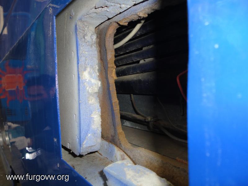

dice que hace 4 años que se gasto 2.000€ en chapa y sin embargo enseña una foto con óxido cosa imposible que pase en España con sólo 4 años... No me imagino lo que puede haber debajo.... La de Tornabell es la ideal, aunque sea algo más chica
1500 me piden a mí por pintarla. Ese podrído del lateral no ha debido ser saneado antes de pintar, ya me lo comento un pintor que aunque pintes puede volver a salir los oxidos así que ya ves la respuesta que me dio un pintor.
1.500 y es la mitad "literalmente de esa furgo.... Y si no ha debido ser saneado ese, por que iba ser sanado el resto.... Piensas mal y acertarás... me he movido mucho tiempo en el mundo del motor tocando prácticamente todos los palos y he visto hasta vender un coche en un concesionario oficial con el bloque de motor partido justo donde va el soporte y hacer un remiendo... Los óxidos, de una furgo que viene de alemania tienen que ser sanados en muy buenas condiciones... La mía es nacional y donde tenía demasiado óxido, he cortado y chapa entera nueva, como paños de aleta  y demás.
