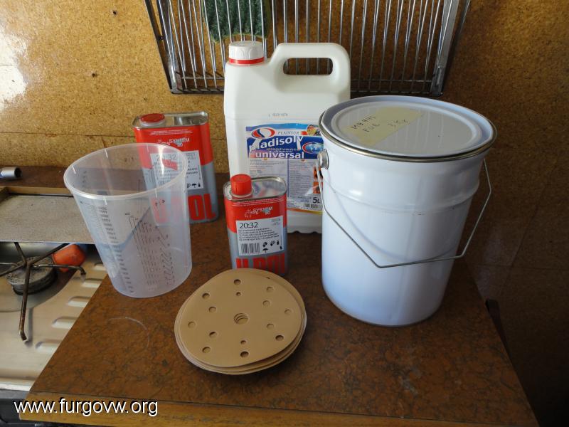

3kilos de pintura azul liso de mercedes, mezclada a 2/1, 1,5 litros de secante y 5 litros de disolvente mezclando sólo un 5% de la cantidad de pintura. Discos de lijar de  320 para toda la furgo y de 120 para lo que repase con masilla
En fin, el sábado y domingo toca la pintada, que por falta de presupuesto será azul entera y en cuanto tenga algo más de tiempo y dinero irá el techo en blanco. Al radiador de la calefacción le tuve que hacer una reparación en el grifo que lleva... taladrar, rosca nueva, sacar grifo, junta nueva, suavizar....
Este finde más fotos.  Saludos!
