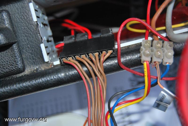

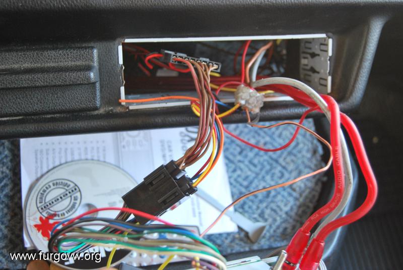

Os cuelgo unas fotos de como tengo conectada la radio por si a alguien le sirve de ayuda.
valvulina
Esos cables rojos gordos ¿dónde van? a un amplificador??

Por lo que entiendo con las imagenes, estas sacando señal a un amplificador, a la vez que alimentando 4 altavoces, tendrías que decidir que señal prefieres, si tu equipo es 4x45 no necesitas el amplificador, desconéctalo y comprueba el resultado.
Mi equipo suena perfectamente, llevo el amplificador poruè llevo también un bombo y ahora pondré 2 altovoces más.  Prefiero no meter mano x ahi que en tema cableado soy un poco ñapas.. Colgué las fotos con la intención de ayudar a alguien que no sepa cómo se tiene que conectar. Espero no haber liado a nadie  .loco1
