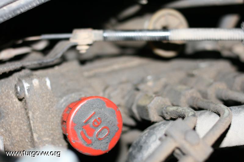

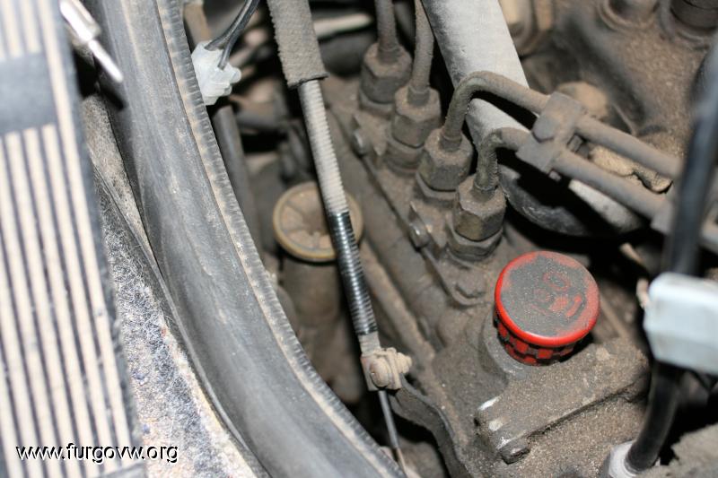

Ahi van esas fotos.. espero que aclaren algo....
La bomba como dije anteriormente fue "rellenada" con aceite como ultimo intento del mecanico en solucionar el problema
Gracias otra vez! .cocino
valvulina
tienes la misma bomba que mi furgoneta, como no tengo de momento cámara para explicarte cómo comprobar la membrana, vas a hacer lo siguiente, hay que comprobar que no esté absorbiendo el motor el aceite de la bomba por el tubo de vacío, el tubo de vacío es el que sale junto al tapón rojo y sube a la admisión de aire del motor, si desmontas el tubo de goma grande que viene del filtro de aire puedes ver si está llena la entrada de aceite.
¿se entiende?

Cita de: valvulina en Septiembre 28, 2011, 22:18:43 pm
¿se entiende?
Se entiende cojonudamente.. pero no se cual es el tubo de vacio  :-[ Se ve en alguna de las fotos que he posteado?? Aqui es donde me entra la frustacion..  .bebemucho
Sino este finde salimos con la furgo con una pareja. El ademas de ser forero y buena gente controla un poco de mecanica y quizas me pueda indicar si sube a la admision de aire del motor el aceite. Tiene toda la pinta que va a ser eso!! Ademas creo que eso va relacionado con el tema que el relenti se suba al cabo de un rato de estar encendida tambien no crees?
La membrana sera dificil de encontrar?
Gracias de antemano.

Te pongo una foto
en caso de que fuera la membrana que hay que comprobar primero, la puedes encontrar de la marca bosch vale 115 € y en mi opinión es muy cara pero son....lentejas.

Cita de: valvulina en Septiembre 28, 2011, 23:11:36 pm
Te pongo una foto
Otias la tienes impoluta!!!! Que diferencia con la mia!!!!!  .loco2
Osea que soltando una de las partes....  compruebo que no haya restos de aceite por el tubo no? Crees que esto tendria que ver con el tema del relenti???
Que nivel de aceite deberia de llevar la bomba de inyeccion???
