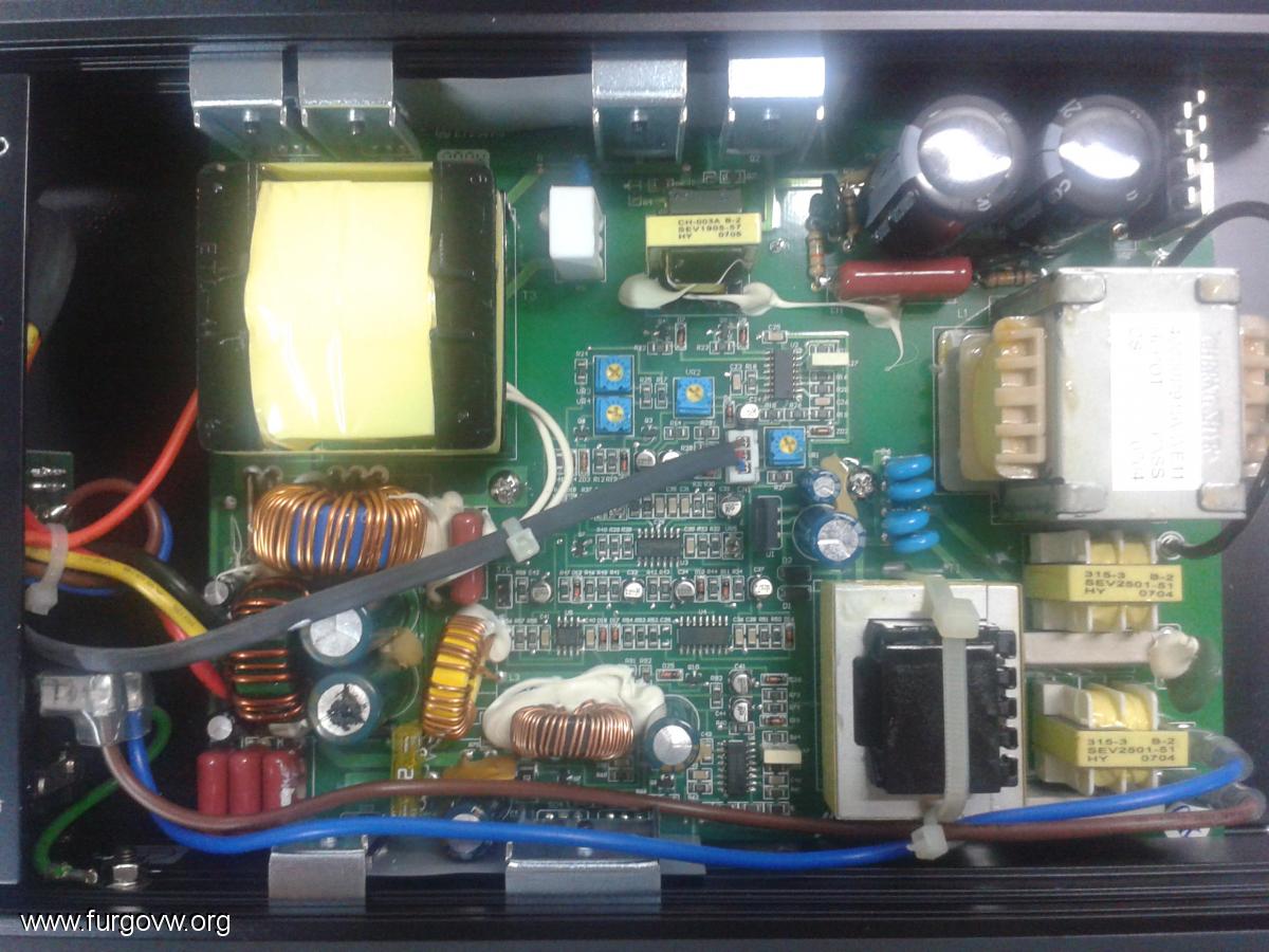

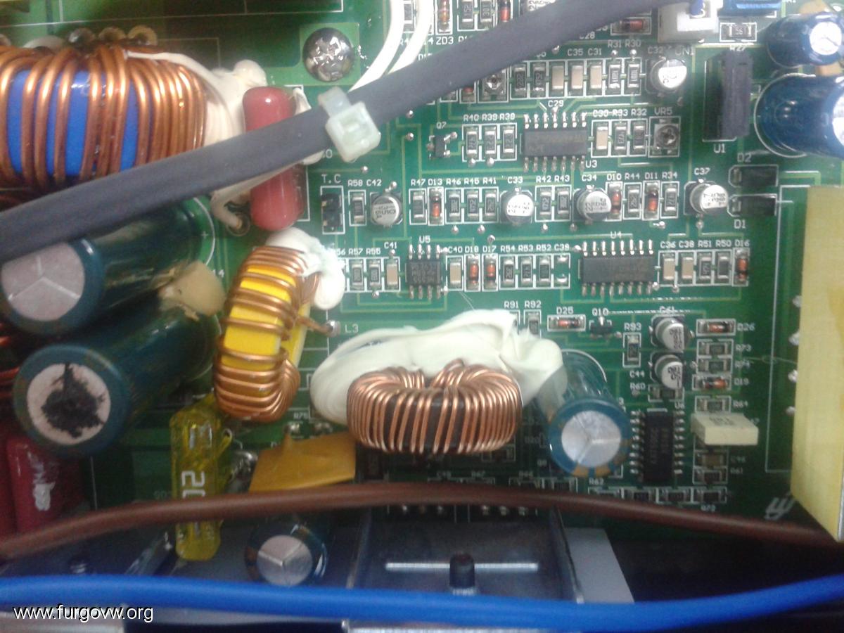

Buenas noches, al final tenía el roto el cargador de abordo y hoy mismo lo e cambiado y funciona perfectamente. A la hora de cambiarlo no a sido nada complicado e desmontado la tapa que hay donde la llave del vaciado de grises y quitando dos tirafondos y cortando una brida sale sólo, en media hora tenía el nuevo instalado. Muchas gracias por las respuestas.

taket
Lo primero gracias por contestar, lo primero que hice fue comprobar el fusible esta bien la placa creo yo que habia sido reparada anteriormente, le hare una foto a la placa a ver que os parece. buenas noches
Kilometros
taket
buenas tardes, por fin e podido subir las fotos a mi galeria. las siguientes fotos son de la placa del cargador de baterias que tenia roto.
Kilometros
taket
Kilometros
Chemist
No tengo idea de electrónica, pero parece que el condensador que está junto al fusible amarillo de 20 amperios esta negro por haber "petado".
