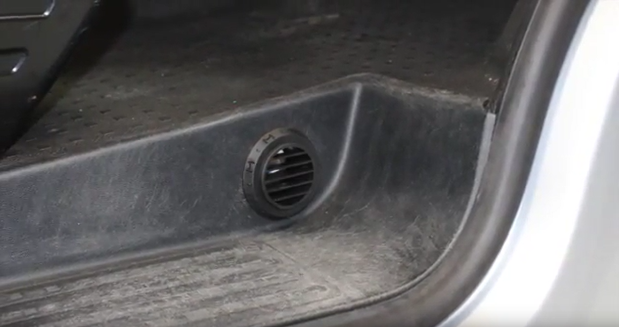

Como se ve en el vídeo, la calefacción quedará fuera del chasis, un poco por detrás del asiento del copiloto y la entrada de aire en el escalón de entrada a la cabina por el acompañante. Os pongo una captura del vídeo para que sea más fácil de entender:
Y aquí mi duda:
Al ser una calefacción china no voy ni a intentar homologarla (el resto sí está homologado como vehículo vivienda). Por vuestra experiencia, será un problema que se vea a simple vista la entrada de aire desde la puerta del copiloto? El resto de instalación creo que no se verá, queda todo tapado por los plásticos inferiores de la furgo.
Si tenéis alguna alternativa, será bienvenida, pero tengo bastantes limitaciones porque tengo inutilizados los dos asientos (el piloto tiene una batería muy grande debajo, y los dos de acompañante tienen una plataforma giratoria).

El fin de semana pasado estuve situando todo y quedará bastante disimulado por debajo, pero tengo la duda de la rejilla de admisión de aire tan visible a los pies del copiloto... Como lo véis?
Gracias!
