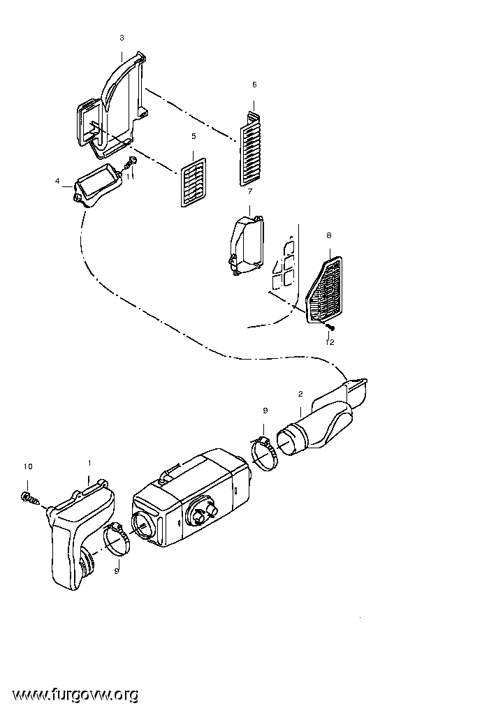

Mire en el ETKA online que hay por internet (www.vagcat.com)  las referencias de las diferentes piezas:
y veo que de la pieza numero 3 hay 2 referencias distintas:
7H0 819 655 A ---> Kombi / Camper
7H5 819 655 A ---> Multivan / Shuttle

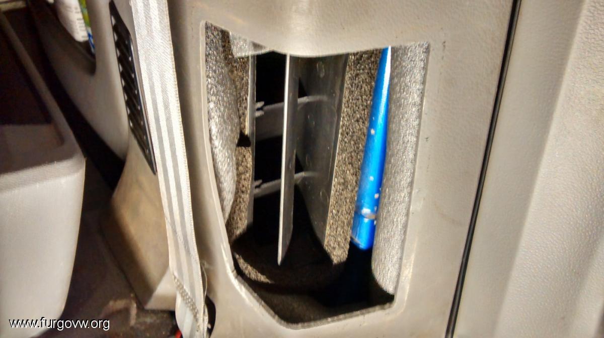

Cómo la mia es una california, cojo la primera 7H0 819 655 A, voy a presentarla en el guarnecido del pilar y veo que no encaja, en la foto se puede ver que no coinciden la salidas de aire con las oberturas del pilar.

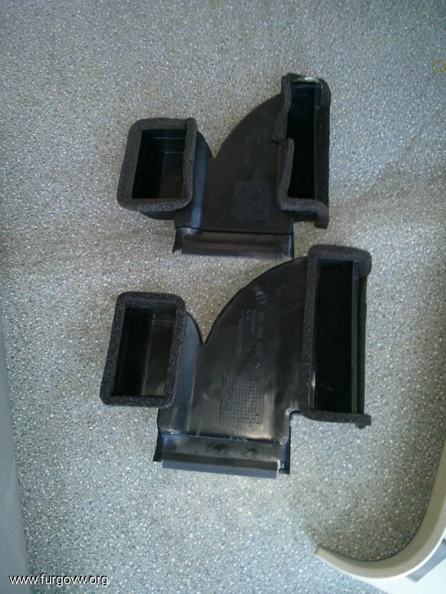

Investigando un poco por el foro, veo que otro compañero ha hecho lo mismo, pero en su caso la pieza usada era la segunda, la 7H5 819 655 A, miro las fotos y veo que es más ancha.
Pido la pieza a volkswagen, y encaja a la perfección!
Conclusión, si teneis una California T5 Trendline, y os animáis a poner la calefacción con la salida por el pilar, revisar muy bien el tema de la dichosa pieza!
Os pongo una foto de las dos para poder comparar el tamaño.

Para hacer la instalación, sólo se han usado 3 piezas originales:
2 --> 7H0819381B
3 --> 7H5819655A (la dichosa pieza erronea)
4 --> 7H0819475
correspondientes a la salida de aire caliente, para la entrada se ha usado el tubo standard de webasto y la rejilla redonda estandard en el escalon del acompañante.

Disculpa por la tardanza, pero se me pasó tu pregunta... la cale va conectada a la pieza número 2 del esquema que puse en mi post.
