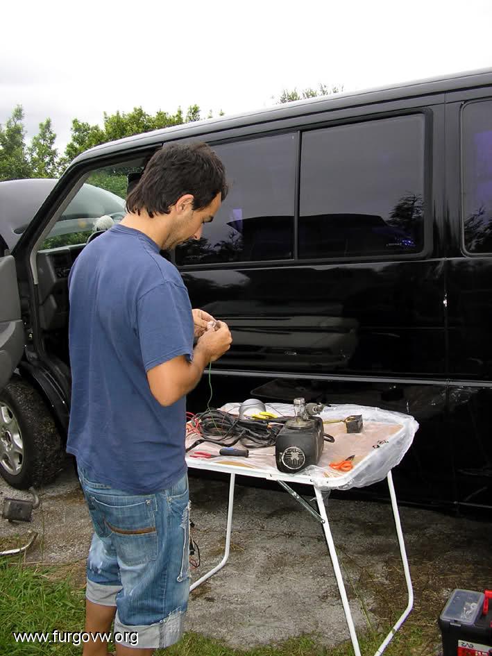

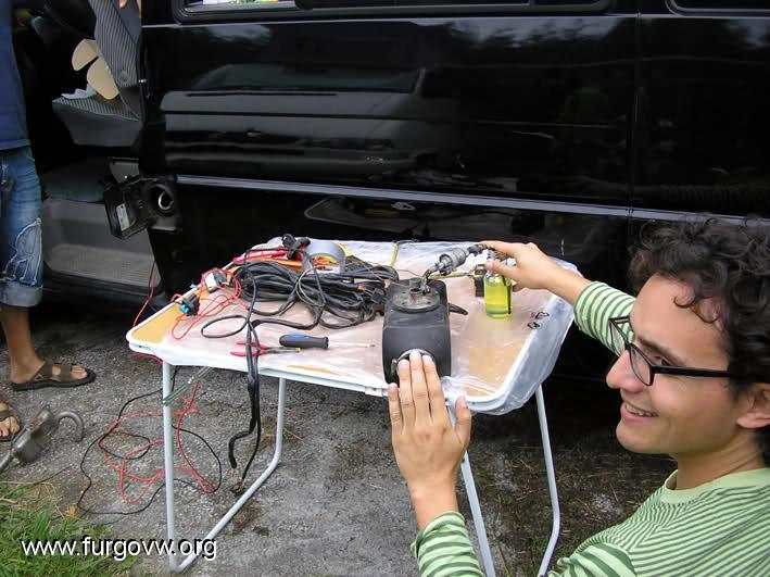

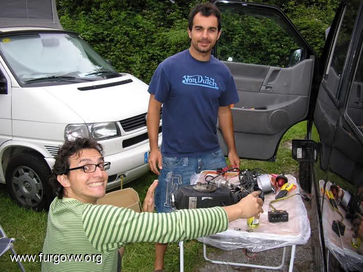

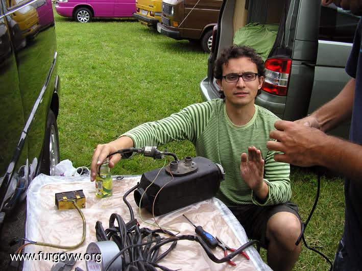

ooznak
si es bien fácil ... en cuanto la tienes delante ...

Te llevas las fotos al curro?? .meparto
.director JEFEEEEEE, que ozy no pega palo al agua!!!!!!!!!!
ooznak
tan enlazadas del post de la kdda melón... que no son mías!
