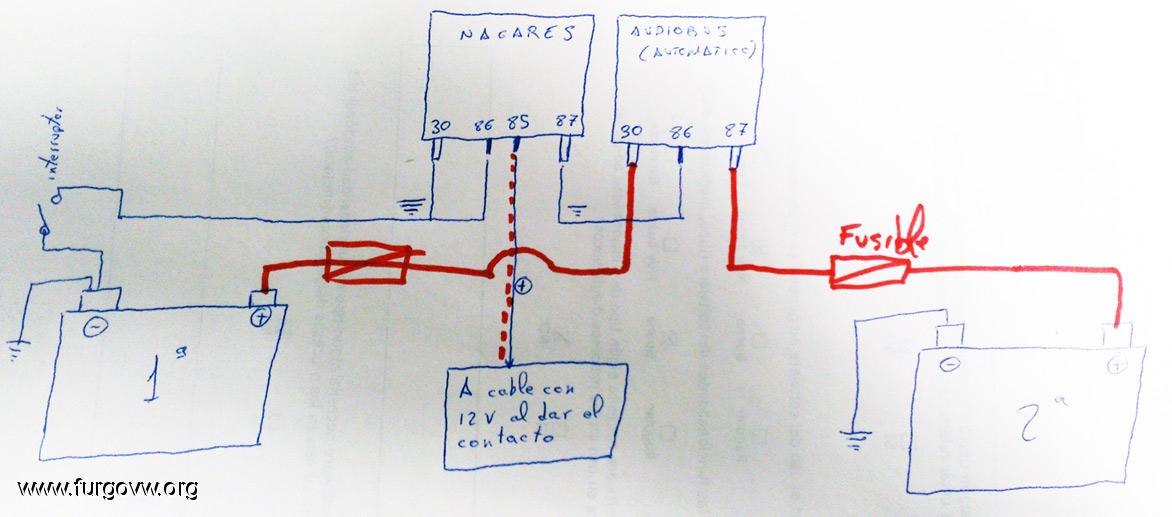

Al final he modificado la instalacion. Tenía un relé nagares "normal" de los que se conectan al alternador, que no consegui hacer funcionar por no encontrar el dichoso cable y estar el alternador bastante inaccesible para trabajar en el.
Total, que he usado el relé nagares para obligar a separar las baterías al quitar el contacto, y asi evitar que pasen horas o días juntas, con la consiguiente perdida de carga de la batería AGM y y la reduccion de vida últil de la de ácido.
Con este método tenemos un híbrido de las 2 formas de conexión con los relés, es fácil de montar al no tener que buscar el cable del alternador y además las baterías se desconectan en cuanto quitamos las llave. En realidad cuando tiramos el cable al alternador, se separan al parar el motor, en este caso es al quitar la llave, pero lo importante es que no se conecten al poner la llave en el contacto, cosa que no ocurre con este método, de modo que todo es correcto.
La idea es sencilla, el relé automático necesita del cable de masa para que el sensor que tiene interno sea capaz de detectar la tensión de la batería principal y así, abrir o cerrar el circuito. Si consigo que ese cable de masa se desconecte al quitar el contacto, me aseguro que al quitar la llave las baterías se separan al momento.
¿Como lo hacemos? Con otro relé normal (yo tenia el nagares, pero es un poco absurdo, pues es un relé de potencia para cerrar un cable de masa, asi que se puede usar un rele normal mas barato),  vamos a buscar uno de los muchos cables de la caja de fusibles que hay por ahí y que tienen voltaje al poner el contacto, y ese cable va a ir a la patilla para comandar el relé normal. Al cerrar el circuito con el relé normal,  cerramos la masa del automático y asi puede empezar a funcionar cuando le toque.
Es decir, llego a la furgo y doy el contacto, el rele nagares se cierra, conectando el cable de masa del rele automatico (en mi caso el Audiobus). Como no he arrancado todavía, el audiobus detecta unos 12,8V y no junta las baterías. Si arranco, las juntará al pasar de los 13,6V.
Bien, despues del trayecto paramos el motor, y el relé automático sigue detectando un nivel de unos 13,2 voltios hasta que el conjunto baje de 13V las va a mantener unidas (pueden pasar horas). Al quitar la llave del contacto, el cable que habiamos buscado al principio, deja de dar tensión, por lo que el rele normal abre su circuito que es el que está mandando la masa al relé automático. Como el relé automático ya no tiene la masa, el sensor ya no puede detectar los 13,2 Voltios, y el circuito se abre, separando ambas baterías en ese instante.
Además he puesto un interruptor en el primer rele, por si en algun momento me interesara no cargar la segunda batería durante el viaje, para no hacerle ciclos de carga innecesarios o lo que fuera.
Menudo tochazo, espero haberme explicado bien.
Muchas gracias a todos los que han participado en el hilo. Estoy contento con el resultado y duermo mucho más tranquilo, jaja.
Adjunto esquema.
fortra
Agosto 08, 2014, 12:26:23 pm #24 Ultima modificación: Agosto 08, 2014, 12:29:02 pm por fortra
 barbo muchas gracias por tus explicaciones  .ereselmejor yo pa esto de la electricidad soy mu tronco.... en el esque no tengo claro si la bateria 1 es la del motor o la del habitaculo, porque yo puse el fusible entre la bateria motor y relë y en el esquema lotienes entre bateria2 y relê o no se si has puesto 2 fusibles y como tengo la idea de hacer lo mismo que tu has hecho te agradeceria si me aclaras esto y que interruptor de cuantos amperios y que relë modelo o referencia debo poner gracias saludos
barbo
La bateria 1 es la de arranque
La bateria 2 es la de servicio
El Rele que marco como Nagares es el RL/180-12 pero valdría un rele normal (mas barato) de menor amperaje.
El Rele Audiobus es el SB12100
He puesto 2 fusibles, uno a cada lado del relé para protegerambas baterias en caso de corto dentro del rele, etc.
No estaria de mas poner otro fusible pequeño para el rele nagares, por si hiciera corto dentro, pero creo que será poco probable (esto es una suposicion)
El interruptor que he usado es uno normalito de esos finos para unos 16A, pues el interruptor no va a llevar un gran consumo realmente, es para cortar la masa que activa el relé. No es necesario usar una llave de esas enormes porque las baterías no van conectadas a las patillas del interruptor. Vamos, interruptor de euro y medio ;-)
Tampoco soy un experto en electricidad, me da para montar esto y justo...
fortra
 Gracias barbo ya entiendo el interruptor a masa y no al positivo del nagares y poner mas fusibles, tambien me olvidë preguntar que es eso de ciclos de carga innecesarios durante el viaje .....con tu permiso te explico en tu hilo el problema que tengo con el automatico que si molesta lo dices y lo borro : no se que marca es mi relë tiene un led rojo y dice asi :
