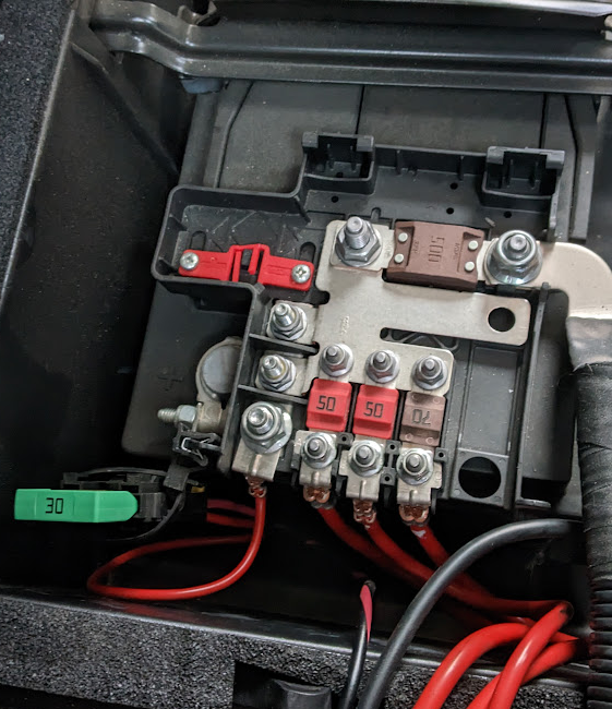

Alguien sabe la función de este fusible volante de 30A que sale de la batería motor?
Por lo cutre del sistema me imaginaba que era cosa de la camperización, pero, no, el cable que va a la centralita y a la batería de servicio cuelga del fusible de 50A de la izquierda.

No tengo start-stop, pero sí adblue, es posible que sea el para el calefactor del deposito (el manual dice que interviene por debajo de los -11º para que no se congele).
Naturalmente estos fusibles no están documentados en el manual  >:( , tengo algo de documentación en un manual para camperizadores (el famoso "Converters' and Upfitters' Manual") pero es viejo y documenta solo los otros 4 fusibles y ese añadido me parece una cutrada.
Otra pregunta es si es posible añadir la tornilleria para poner un fusible mega en el hueco a la derecha (estoy buscando la mejor manera de poner un cable adicional para instalar un booster).

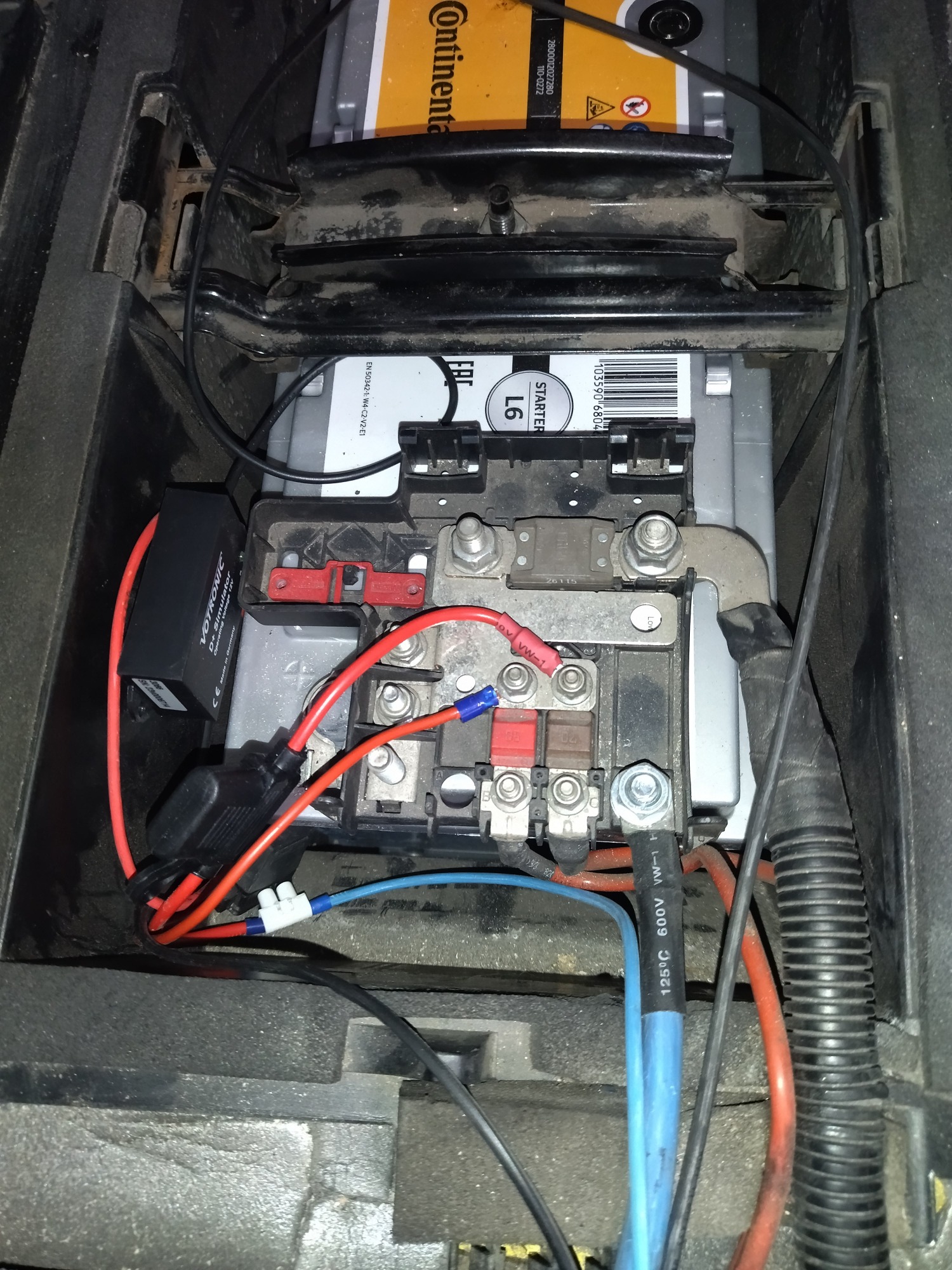

En cuanto a lo que comentas del booster, yo le he puesto su fusible mega  desde uno de los bornes de la batería, sin añadir la tortillería que indicas.

Phoenixtoledo
Cita de: hollister en Octubre 04, 2023, 22:13:37 pmOtra pregunta es si es posible añadir la tornilleria para poner un fusible mega en el hueco a la derecha (estoy buscando la mejor manera de poner un cable adicional para instalar un booster).
Yo tengo conectado ahí el cable que une las dos baterías, a falta de poner el fusible mega. Si me acuerdo mañana hago una foto y la subo.

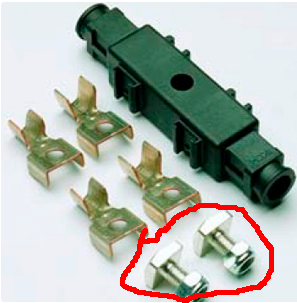

Cita de: Phoenixtoledo en Octubre 06, 2023, 21:52:00 pmEl tornillo que falta se coloca desde abajo, soltando el borne y levantando la caja de fusibles. Cuando acabe la instalación eléctrica ya colocaré el tornillo y el fusible mega.
Donde has encontrado los tornillo? Son M8 (creo) pero tienen la cabeza cuadrada, creo que son estos, puedo comprar el portafusible completo, pero solo me hacen falta los tornillos
