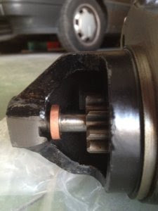

Esta semana he cambiado el motor de arranque ( por 2ª vez en 5 años ), la primera fue de desguace por cerca de 90 €. Esta vez me he preocupado un poquillo y he encontrado un sitio en Sant Boi que me ha mandado uno ( 8€ de un dia para otro ) que tiene muy buena pinta por 174+IVA, es recuperado. Nuevo sobrepasaba los 400€.
Replaer
Este era el del desguace
Comentar que por lo que me he informado debe haber dos tipos para los diferentes modelos:
de dos taladros y nueve piñones
y de tres y diez piñones
salko
Esas furgonetas se arrancaban y paraban mucho. El motor de arranque tiene dos claves, escobillas en buen estado y la otra que la coraza no tenga ningun poro. Cuando montes dale un buen dedazo de grasa al bendix!
