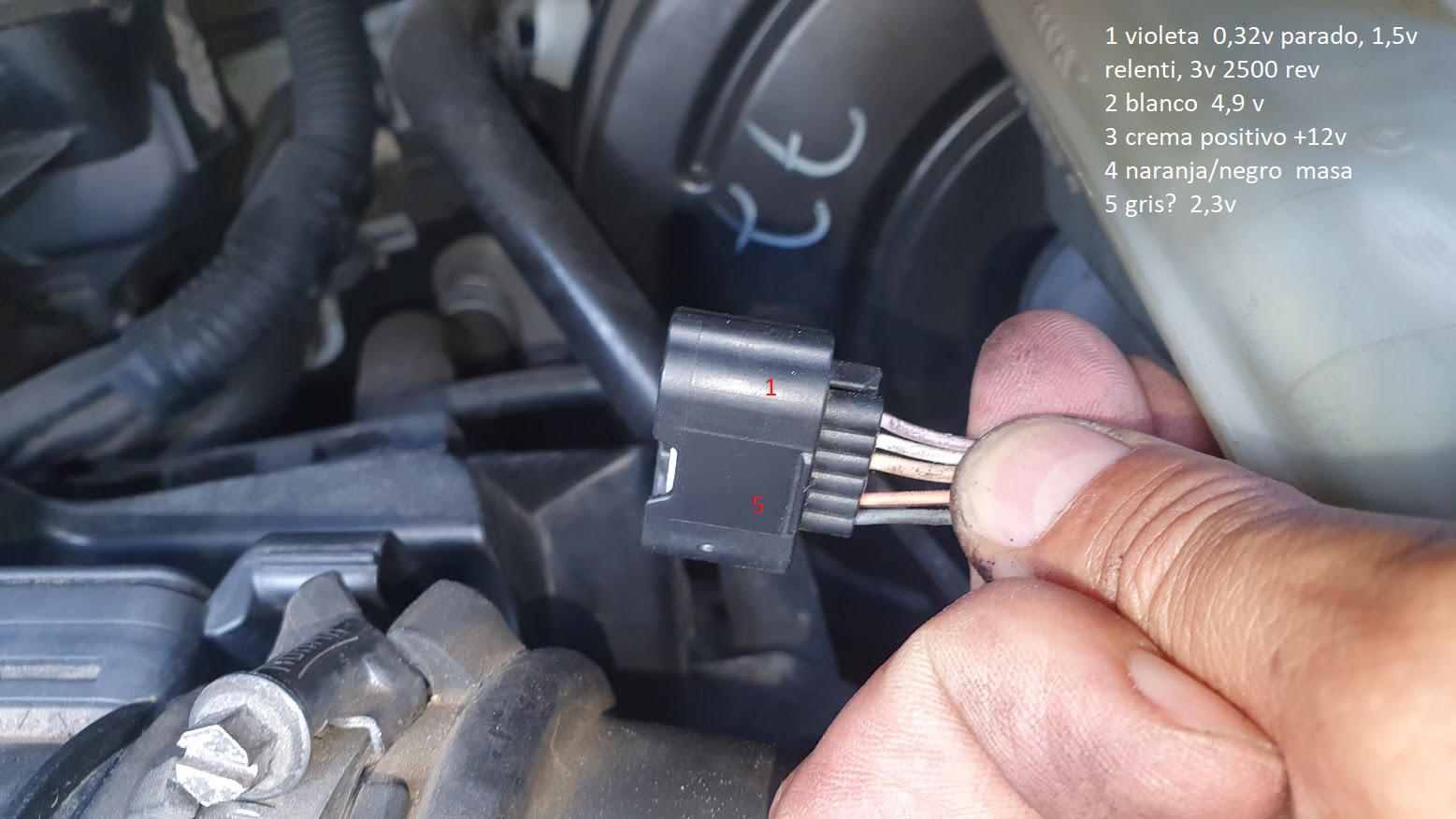

Buenas, como veo que el foro es de caudalimetro y egr pero de lo primero apenas se ha puesto información os anexo una foto con los voltajes que hay en cada pin.
El violeta ( el primero )es el que determina el flujo de aire que entra y puede variar desde 0,3v en parado a 4-5v. como mas revoluciones mas tension.
En mi caso mi caudalimetro estaba sucio y lo he limpiado con un pincelito y contact cleaner.
Mi furgo es una primastar 2.0 dci 115cv
