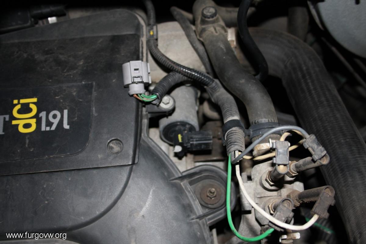

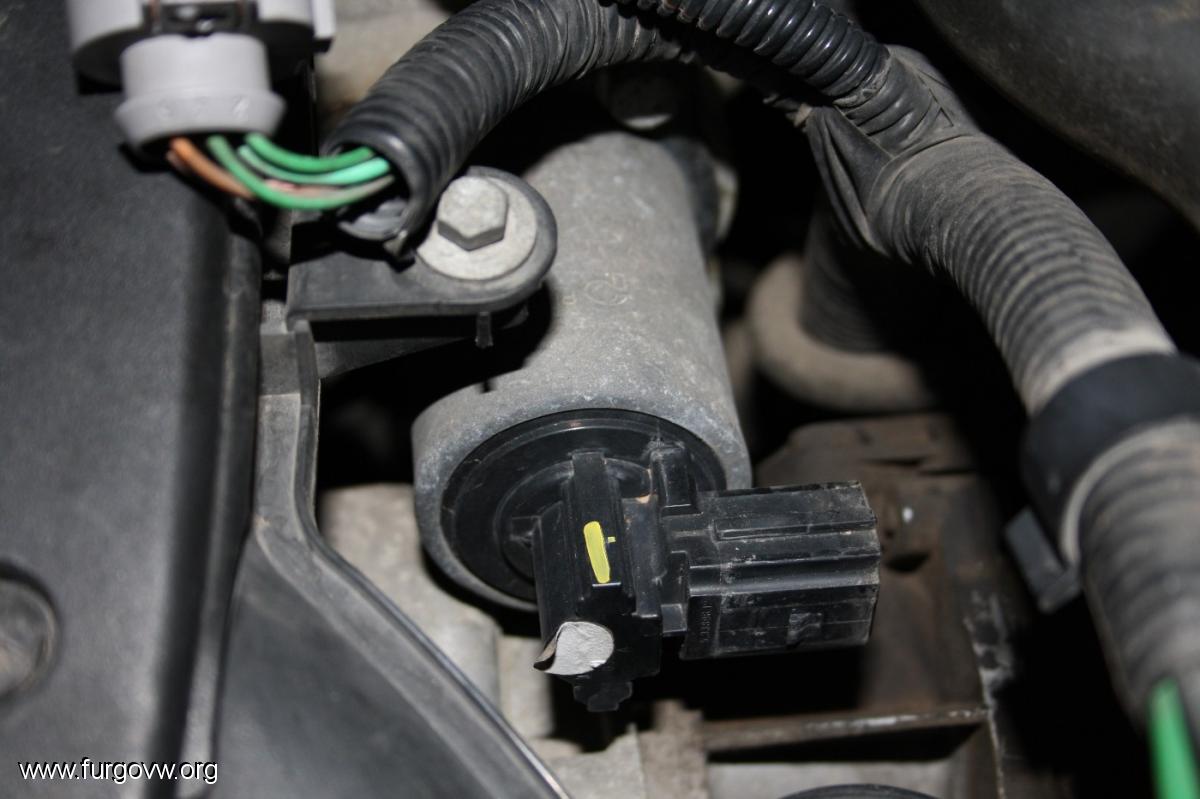

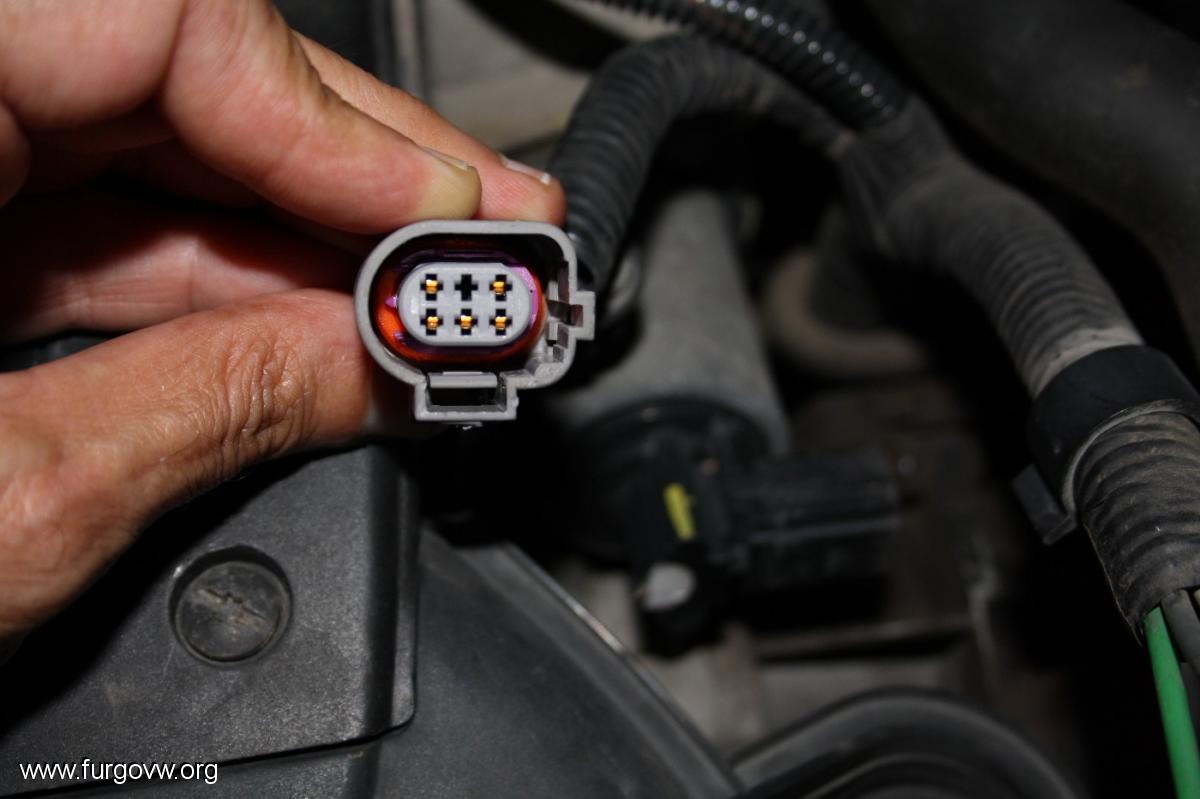

          Hola: en el de 100 c.v. es así.
          El caudalimetro lleva una abrazadera muy grande y muy mal amañada es conveniente mirarla antes y si no os gusta se mide con el calibrador, se compra y se coloca una nueva de apertura con destornillador que es más practico.

Yo no tengo fotos  de como lo hice , en mi caso desconecté la dichosa valbula hará unos 6 meses  , ni me dá error ni ha pasado nada desde entonces , la mía es una generation 2.5 dci del 2005.
Para acceder al cableado quité el filtro del aire (carcasa, etc) y el radiador pequeño  que está pegando a la rejilla del aire y todos los tubos que encontré por el camino , los marque con rotulador permanente (a,a.b,b.c,c) así sucesivamente  y luego volví a montar todo de nuevo.
Saludos y animo.

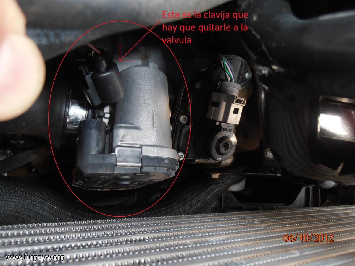

bueno por fin ya tengo camara .fotografo y lo prometido es deuda asi que ahi va la foto de la dichosa valvula egr, esta justo al lado del circulo rojo que marcó bodegotele en su foto
yo lo he hecho por mi cuenta y riesgo, no quiero ser responsable de lo que pueda pasar, lo unico que digo es que a mi me ha funcionado y no me marca averia en el cuadro
renault trafic passenger 2.0 115cv
benaliso
se me olvido deciros que tengáis cuidado al tirar de la clavija que tiene un clip que hay que presionarlo para que salga.

Cita de: benaliso en Octubre 06, 2012, 14:36:00 pm
GRACIAS.Estaba cerca de la furgo y ni me lo he pensado un segundo el desenchufarla.Ya probare si se nota diferencia o al menos que lo note ella respirando mejor
