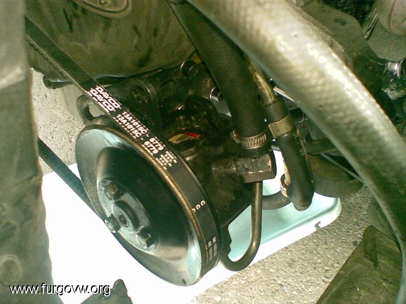

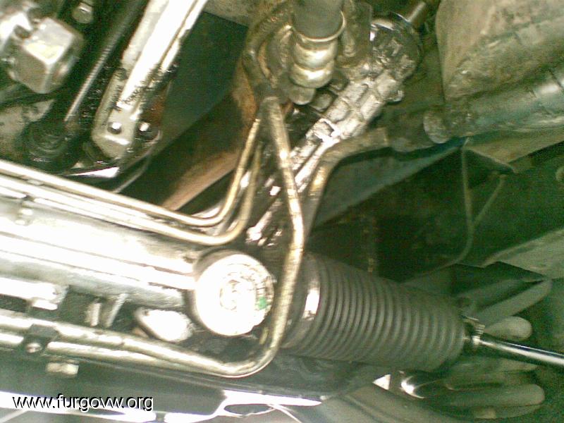

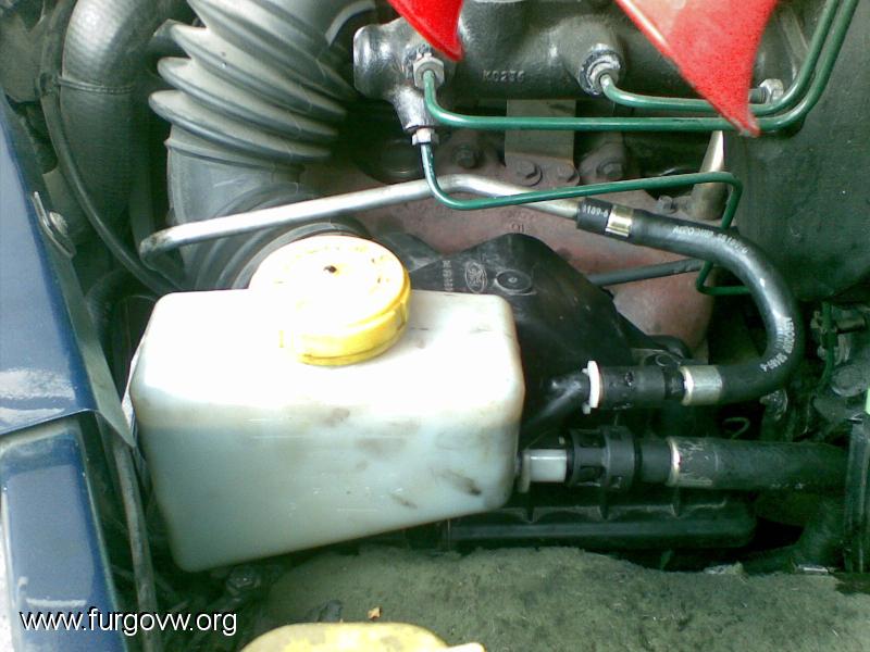

si la he puesto yo con mis propias manos, con ayuda de una linterna y tirado en el suelo porque se me hizo de noche, no me ayudaron ni mis hermanos, Por cierto estoy en crisis, y he visto en el desguace un cuadro de la turbo con cuentarevoluciones, lo he escondido si a alguien le interesa lo compro y luego lo vendo por algo mas. yo ya le puse un cuadro a la furgo y es un lujo porder saber a cuantas RPM vas.
Al lio materiales:
- Direccion de cremallera de la version con Dir asistida.
- Vaso de Expansion
- Bomba direccion con soporte
- 1 litro de aceite hidrahulico (compre 2 y me sobro uno sin abrir)
-Todos los manguitos importante que no esten cortados si no luego se os iria de precio conseguir unos nuevos
-Conviene que por 12 e mas cambieis los fuelles de los brazos de la direc.ya que es el mejor momento para cambiarlos
-Maza de hierro para desacoplar las rotulas de la direccion. (Quitando las ruedas colocais la tuerca de la rotula al filo y aplicais 3 en 1 y le dais hasta que salga muy fuerte)
-Gato y borriqueta o pedrusco uniforme para soportar la furgo en el aire. yo lo hice de una en una lo ideal seria levantar las dos ruedas a la vez pero no pude,
-Fijaros si vuestra furgo viene con barra estabilizadora, la mia no venia aproveche y la puse 18 e en el desguace
TOTAL: 180 euros Bomba+latiguillos+vaso expansion+cremallera
            12 euros los fuelles
            6 euros el aceite
            30 paralelo
La cremallera sola vale 500 E y la bomba 250 merece la pena
Os animo notareis como si la furgo hubiera ganado muchos bajos debido a que al usar la direccion te da la sensacion de que la furgo a adelgazado 500 kg, con ese se ve muy ligera, y callejeas como con un cincuecento.

¿Podrías subir una foto de como queda el conjunto del capó? llevo la segunda batería encima de la rueda del piloto y no se si cabe todo.
