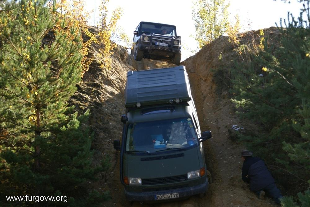

Noviembre 12, 2012, 13:44:19 pm #1280 Ultima modificación: Noviembre 12, 2012, 15:33:11 pm por AFRAGO
otra que me gusta

Pues vaya injerto de furgo  .loco2.
Syncro de 150cv, eso es como una aguja en un pajar.
La verdad es que la furgo está impresionante. Cuando se puedan modificar las cajas de cambios por ahí nos vamos a mover.
