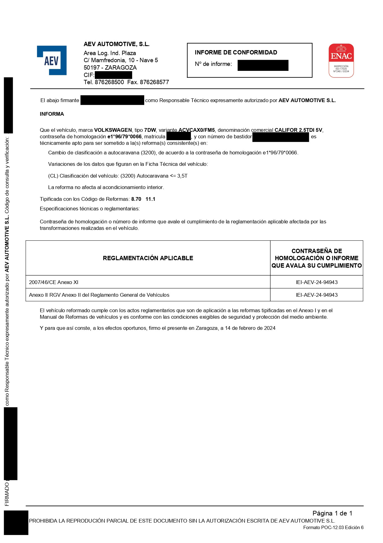

Aunque se haya desviado un poco el tema respecto al título y la idea inicial de este mensaje, al final he podido cambiar a 3200-autocaravana.
De todas formas, aunque lo tenga "arreglado", sigo con las reclamaciones a ver respuestas del Ararteko y FACUA al respecto, porque sigo considerando una incongruencia.
Resumen: california T4 de serie Westfalia que por lo que sea es 3148-Vehículo vivienda y consta como N1.
Cronología:
- Pregunté en un laboratorio a finales 2022 y me dijeron que en la ficha de homologación no consta la carrocería SA (creo que lo comentó alguien por aquí) por lo que no pueden emitir el certificado 😠
- varias llamadas a vw y ni caso;
- Cuando me puse de nuevo con este tema tras el bajón que me dio, vi que en la ficha de homologación ponía "autocaravana" en observaciones. tiré por aquí para las reclamaciones.
- por querer seguir con el tema de las reclamaciones para justificarlo más, pregunté al laboratorio que me dijo que no, me dijo que habían cesado el Servicio de reformas pero me facilitaron los datos de otro: EAV Automotive, en Zaragoza.
- les mando email y la respuesta, rápida, es que les envíe su modelo de solicicutd, tarjeta ITV y permiso de circulación, contraseña de homologación y justificante de pago de 157,30 euros. En 1 día recibo el informe 😁😁 (lo adjunto)
- y empiezan los nervios.
- paso informe y solicitud a ITV, me dan cita para a la vez pasar revisión (me tocaba ahora), y ...
Resultado: pago de 2 tasas, total 30 euros, y salgo con ITV pasada para 12 meses y diligenciada como 3200-autocaravana (no han mirado nada más que la propia revisión supongo que porque en el propio informe pone que la reforma no afecta al acondicionamiento interior)
* Lo de pagar 2 tasas es porque el informe detalla 2 códigos de reformas: 8.70 y 11.1. Aunque solo sea pasar a M1 y debería ser 1 solo código (y 1 tasa), me han dicho que el código 8.70 es por ser vivienda. Reconozco que no he hecho más que "coger el dinero" y salir corriendo 😉😉 con la pegatina de la ITV que además es verde para 2025 😍

Pues enhorabuena!!
Pero no la tenias como N1. Pasabas las ITV con la frecuencia de las N1 por la clasificación 3148.
Nadie te la ha pasado a M1. A partir de ahora pasas la ITV como M1 por la clasificación 3200.
Puedes dar un poco más de información de la argumentación del informe?

Ya entiendo lo que quieres decir, pero que no "sea" N1 (ni claro M1) pero se le aplique lo q a una N1 por otra variable es todavía menos lógico
Pensé que había añadido el informe , pero veo que no por ser pdf. Lo tengo en PC, lo adjunto después

Bueno, pues todo mi gozo en un pozo, la respuesta que me han dado los de AEV es la siguiente:
"Buenas tardes,
Lamentablemente no es viable el cambio, ya que su vehículo tiene categoría N1 y pasa a ser Furgón vivienda. No siendo viable su cambio a Turismo o Autocaravana
Saludos cordiales".
Asi que nada, a seguir como mixto adaptable vivienda  :'( , pese a no tener ni bodega para poder llevar alguna carga ...
P.D. En el apartado "denominación comercial" aparece "N1-SA", no se si eso tiene alguna relevancia.

Entonces no es todo 3148 el que se puede cambiar. Es verdad que la ficha de homologación de la mía es de M1, y supongo que por eso lo he podido hacer. Te han pedido la ficha de homologación de tu furgo?
No sé si te sirve de algo, pero mencionas lo de N1-SA. No sé qué es eso de SA, pero el primer laboratorio al que pregunté me dijo que no se podía cambiar la clasificación porque en la ficha de homologación no constaba que podía ser "carrocería SA".
Te lo digo por si quieres seguir ese tema de SA y también por si sigues preguntando en otro laboratorio pq ya te digo que a mi el primero me dijo que no y el segundo que sí.
