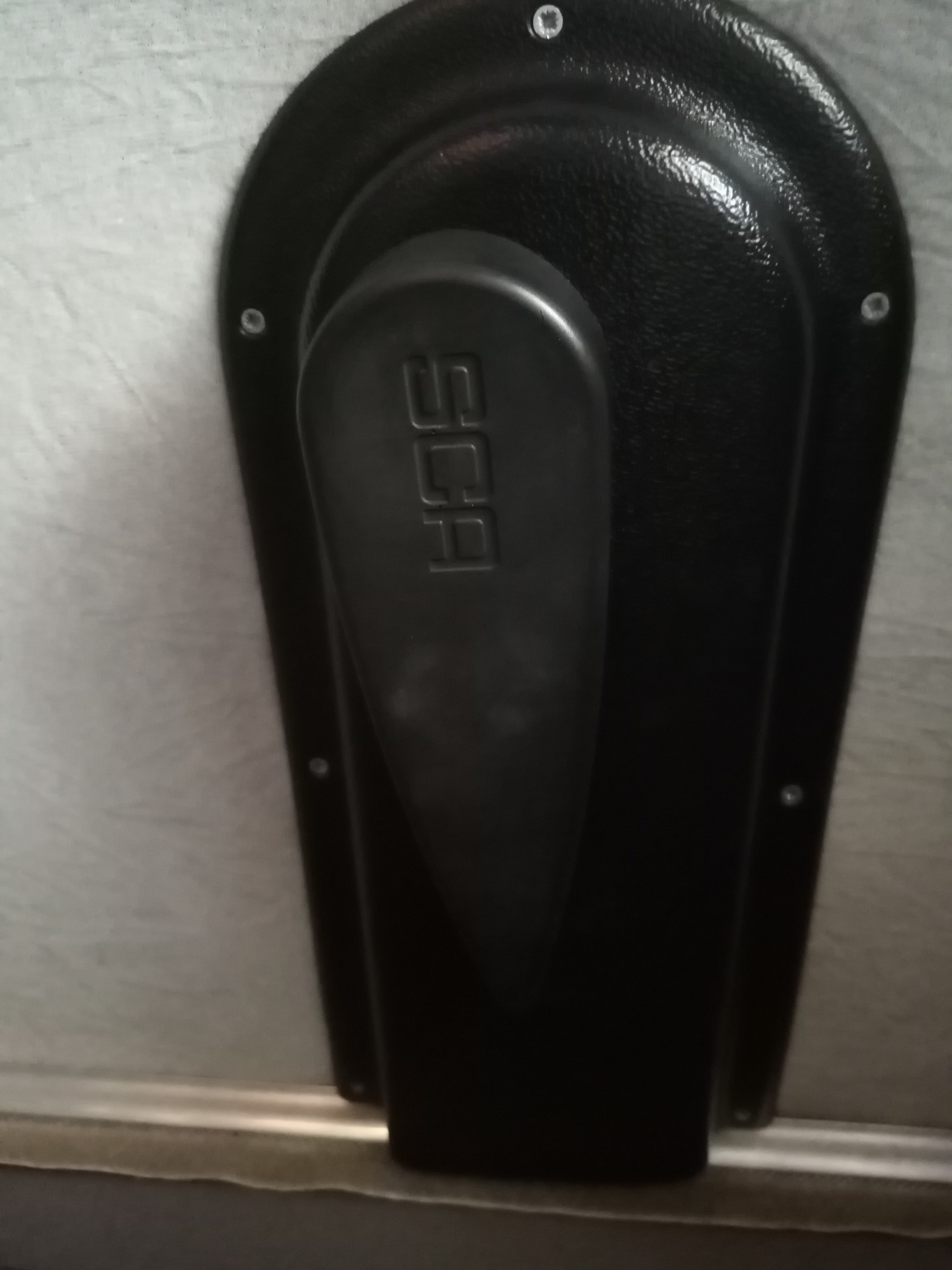

Estoy en mitad de las vacas y el techo se me a quedado cerrado y no hay manera de subirlo. Creo que la palanca que acciona la sirga para que abran los pestillos no acciona. No se si la única opción es el desatornillar todo el mecanismo, pero me da canguelo de que se me quede todo des descuageringado porque no conozco el sistema.
El mecanismo es el de la foto.

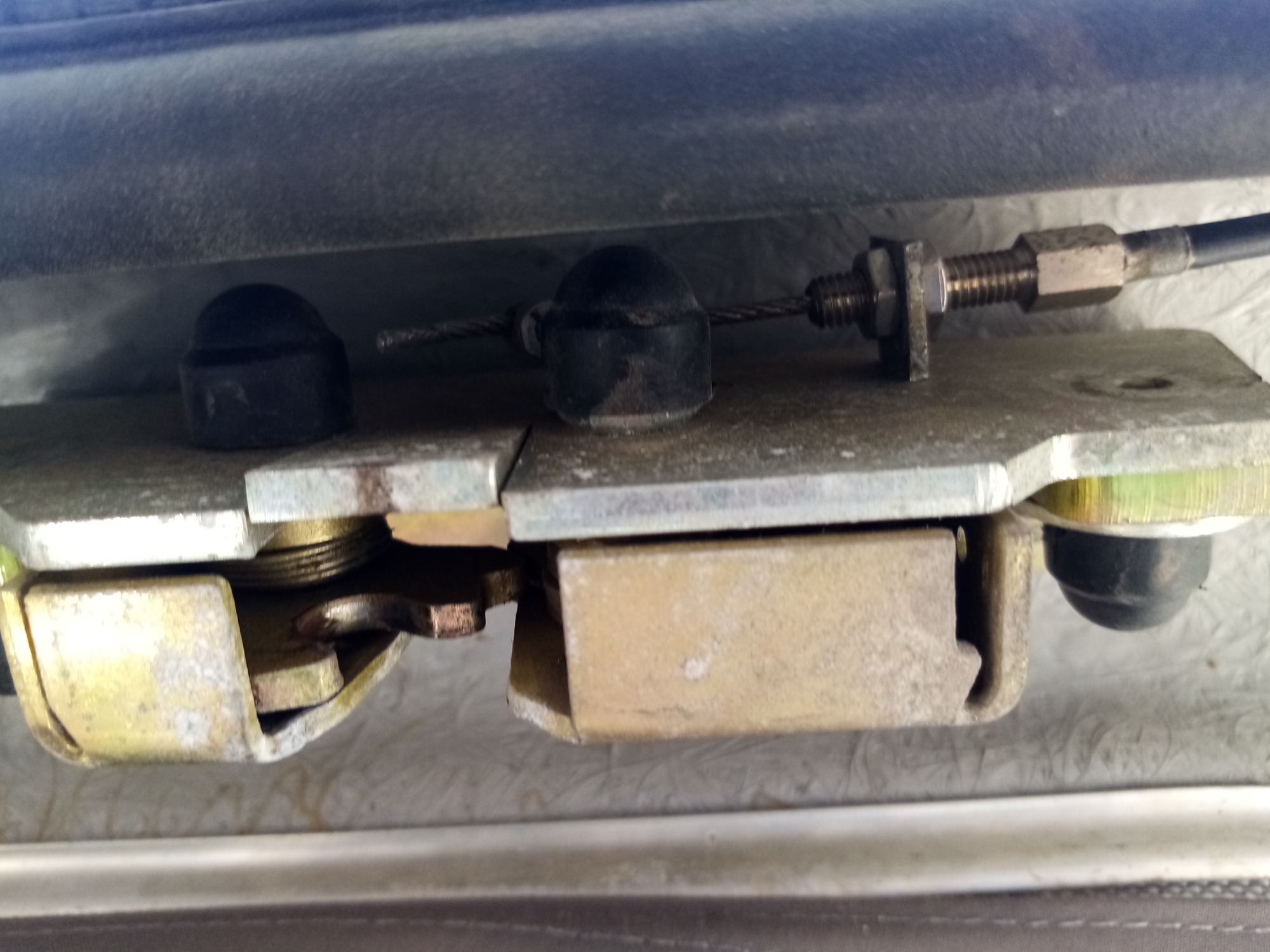

Lo que me encontré era lo que más o menos me imaginaba, un sistema de accionamiento de sirgas similar,  por no decir igual, que el de los frenos de una bici. Pero al final del recorrido en vez de zapatas gatillos de cierre. Que son los que actúan al girar la palanca del mecanismo y así se retrasen las sirgas y abren dichos pestillos.
Pues eso, visto el asunto y habiendo dejado al aire el sistema,  tire manualmente de las sirgas y conseguí abrir el techo.
Hemos ido así unos días pero me daba por saco ver y llevar el mecanismo colgando continuamente ya que movemos todos los días. Y esto implicaba cerrar con mimo y cuidado, y solo haciendo el primer click de los dos de la fase de cierre por si acaso no volviera abrir. Que eso implicaba también el ir en conducción, tranquilo.

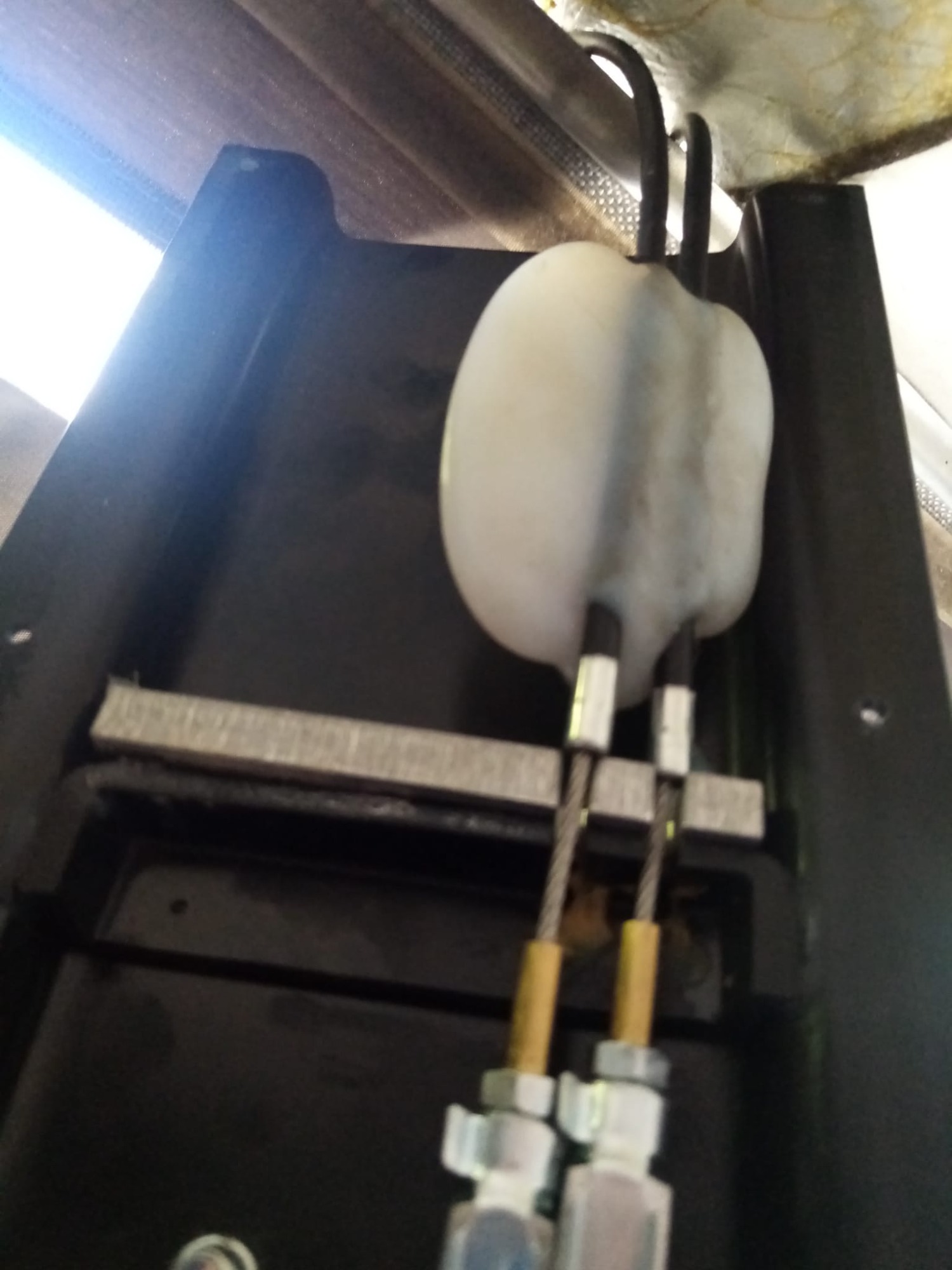

He localizado por aquí cerca un persona que le ha echado un vistazo y me ha vuelto a fijar dentro del mecanismo las piezas con silicona termoselladora, que parece que se habían soltado, me ha cambiado una de las sirgas completa de uno de los pestillos y me ha tensado y engrasado todo.

La segunda foto es el interior del mecanismo negro de apertura. Que en mi opinión no debe ser muy recomendable quitar y poner muchas veces ya que los tornillos van directos a la fibra y estás cosas al final pierden rosca.

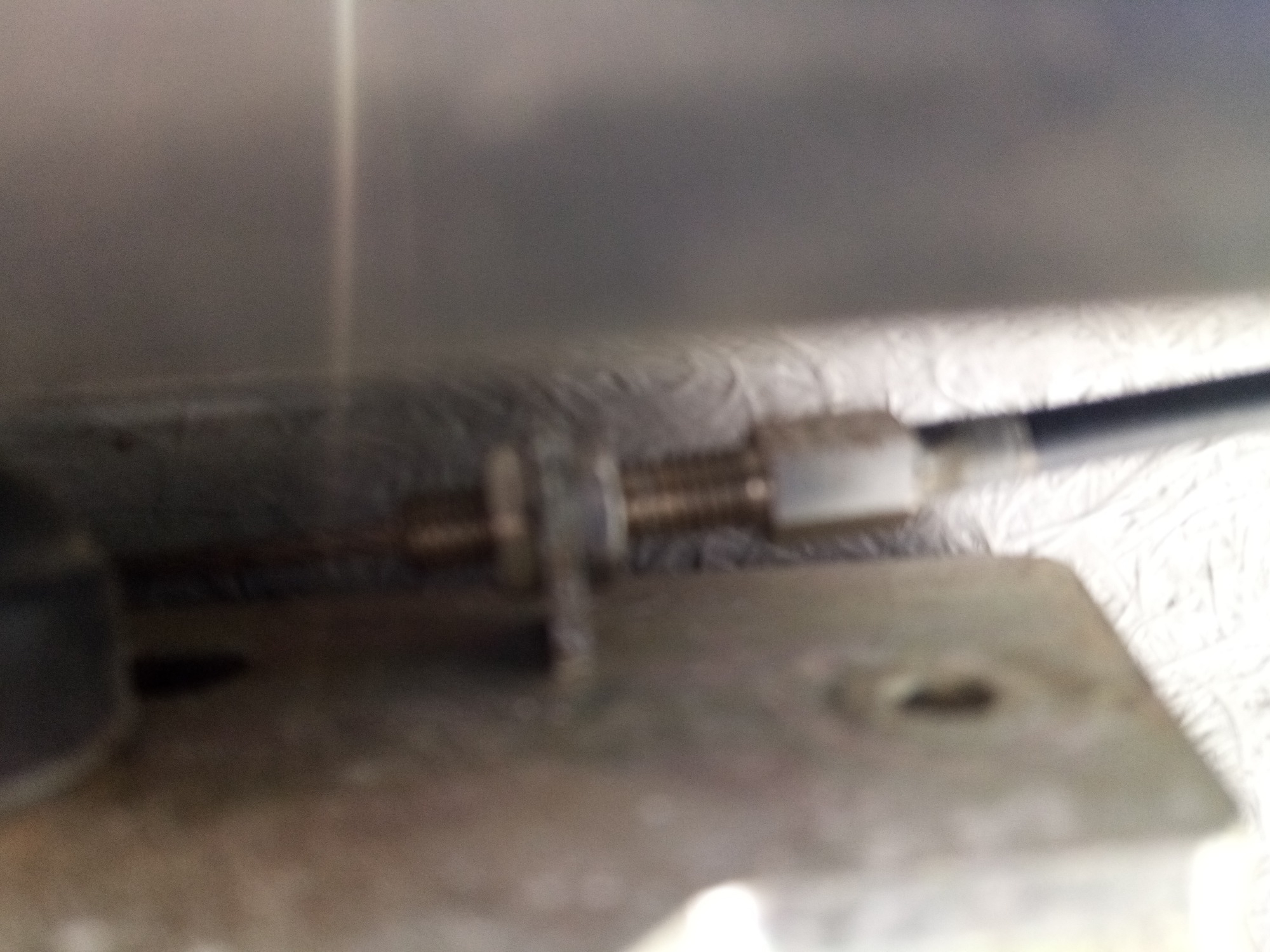

Y en la tercera foto se ve la pieza de donde cuando empiezan a fallar un poco se tensan o destensan las sirgas (más o menos como los frenos de las bicis), que tiene también el final de sirga que creo se llaman perrillos que con el tiempo pueden destensarse también.
Que si no se rompen piezas del mecanismo de apertura o hay que cambiar sirgas por desgaste no es necesario desatornillar el mecanismo de apertura (pieza negra).
