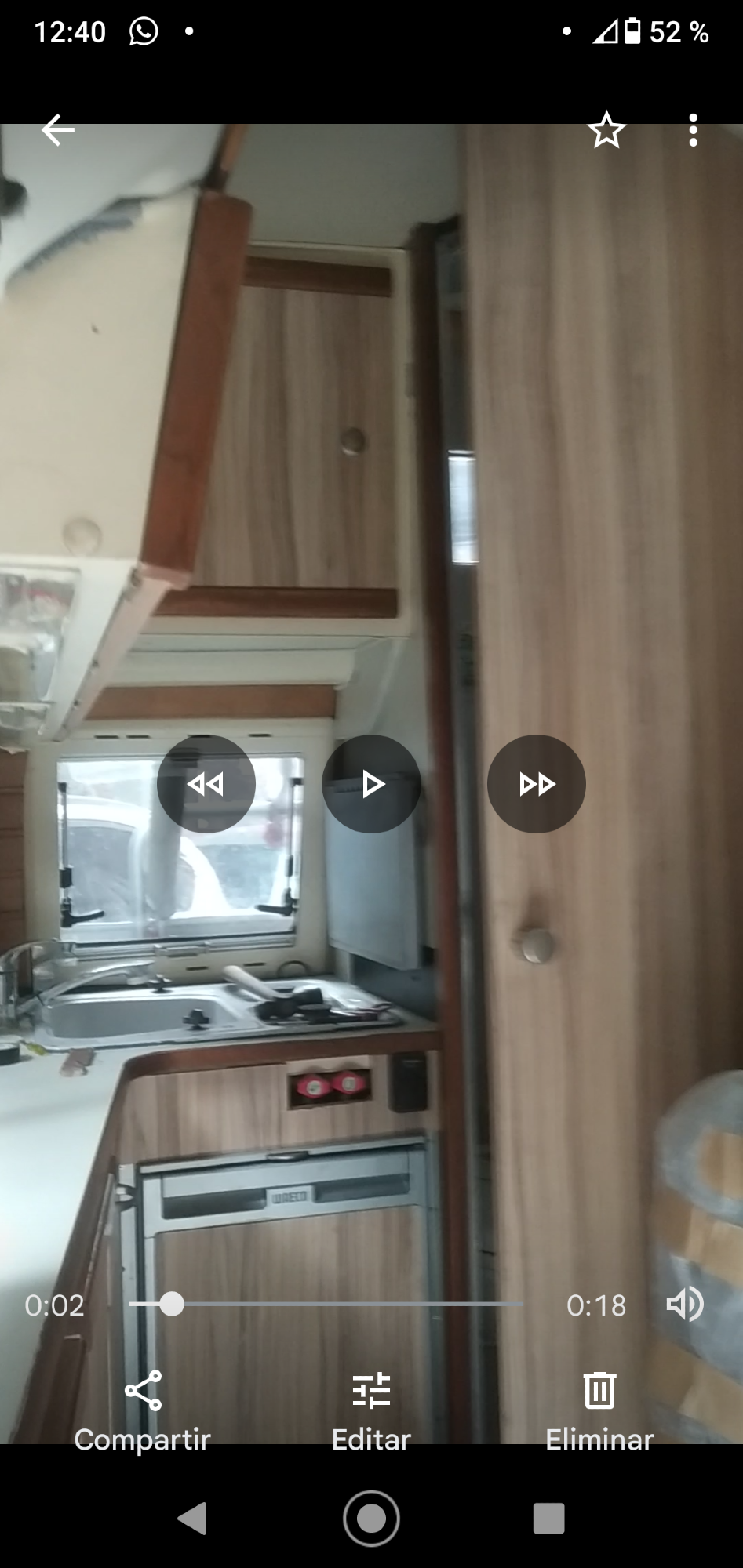

Yo he chapado las puertas de mi Carthago con chapa de 3mm y el canto de la puerta. Además de la mesa. Las demás partes pintadas eso sí la pintura la hizo el chapista a pistola. He hecho una captura de un vídeo. La chapa de 3 mm la fijé con silicona y gatos con listones para que quedará bien fijada. De eso hace ya unos años. Espero te sirva

Cita de: papolin en Abril 09, 2022, 12:52:41 pmTiene una pinta estupenda!
La verdad que estamos muy contentos con el resultado final. Eso sí la ves por fuera parece la tuya pero sin tupé ;D
