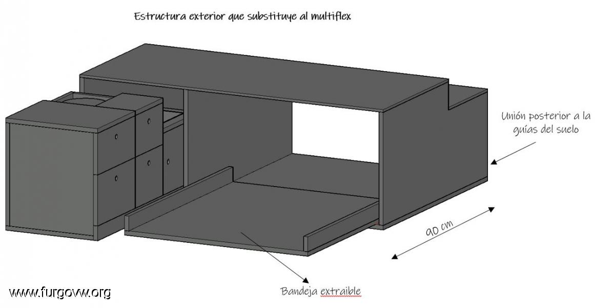

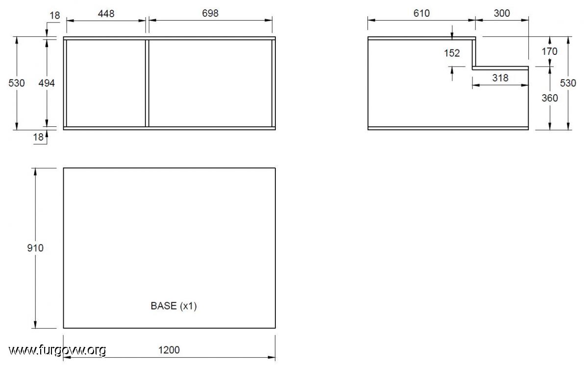

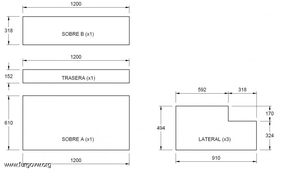

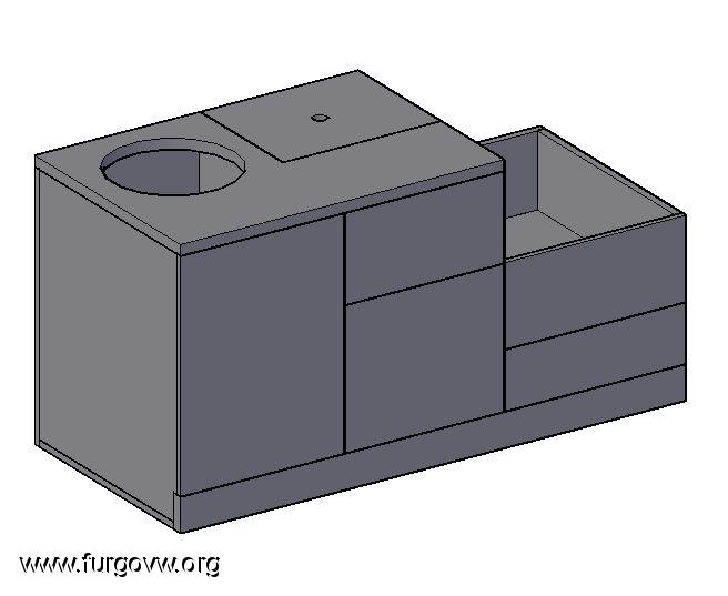

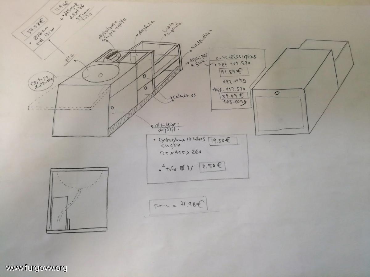

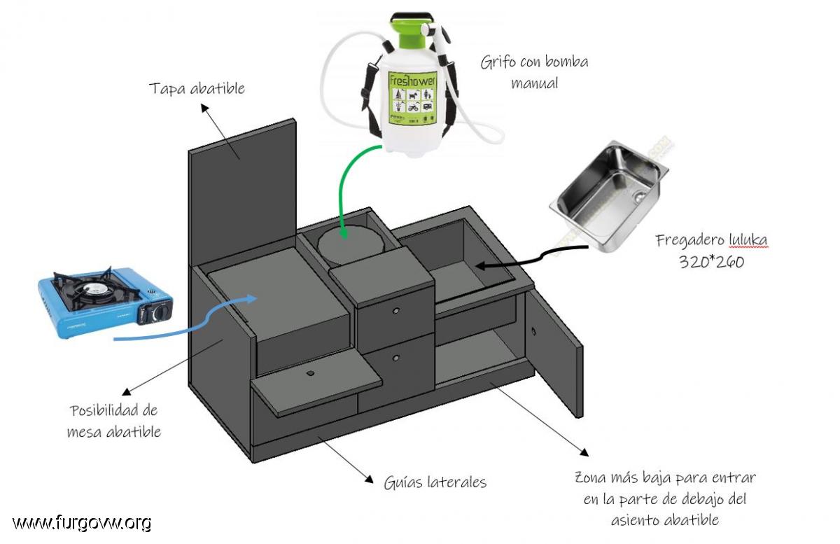

He encontrado una persona que camperiza el Mallorca (donde vivo) y mi idea es hacer lo de la foto..
La mesa no es algo que me vuelva loco pero entra en el pack...
Que les parece.
Mi intencion era hacerlo yo, pero conociendome y por mis tiempos tendre que pagar.
Alguna recomendacion?

Muebles como esos los venden ya hechos. Quizás sea más barato
Pon en Google "mueble camper citroen berlingo", vas a imágenes, y te salen varios modelos de varias empresas.
