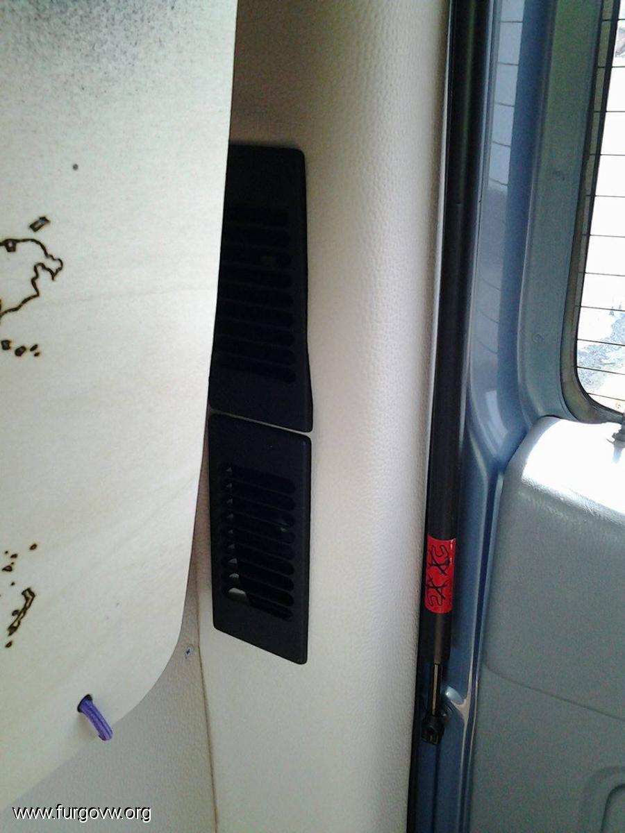

Hola, he revestido el kaiflex con polipiel y el resultado es bastante decente. Voy a investigar como se suben las fotos y os pongo alguna. ;D
atxali
Mayo 10, 2016, 16:27:45 pm #29 Ultima modificación: Mayo 10, 2016, 16:29:59 pm por atxali
Un poquito al detalle a ver si la publico bien jijij
