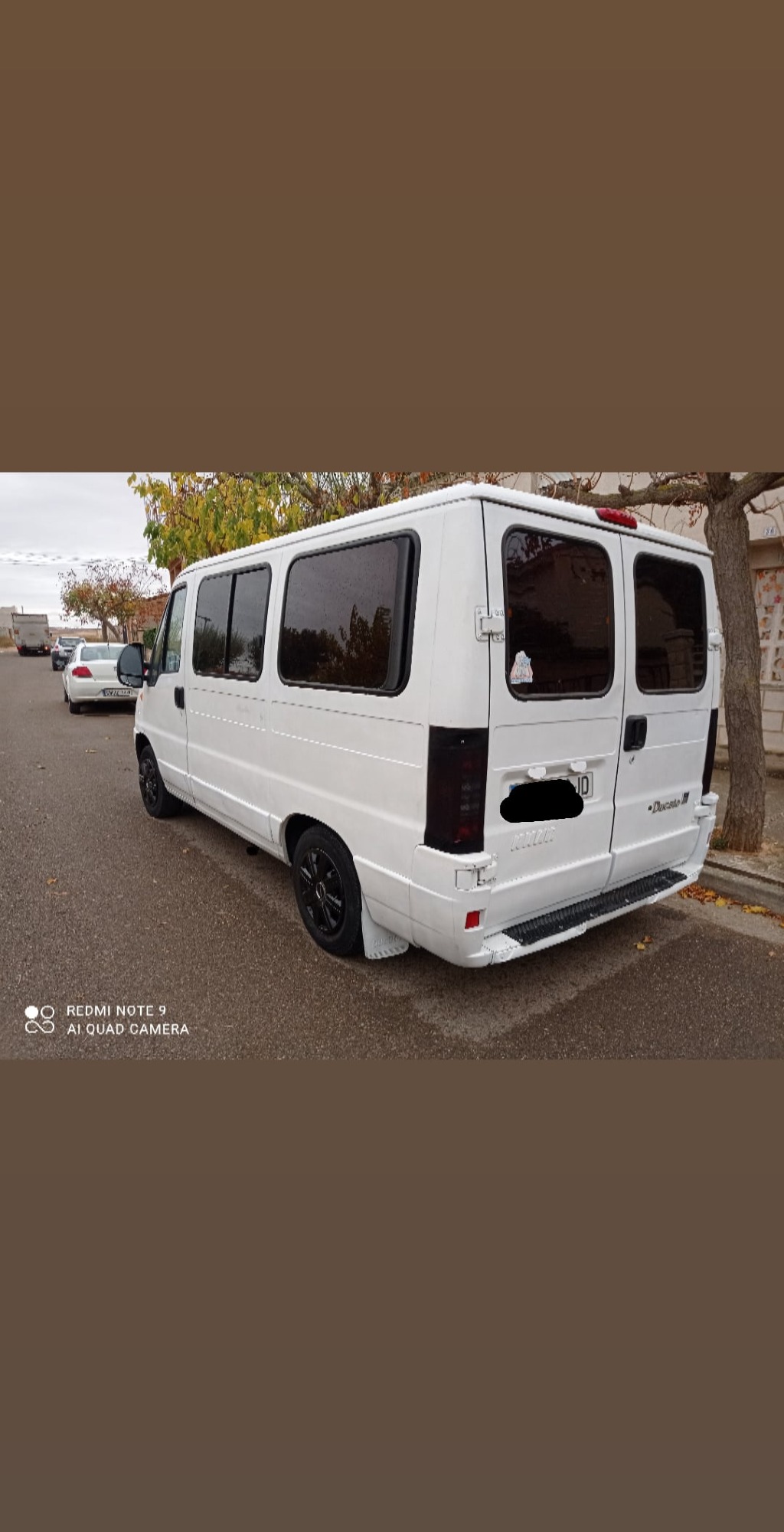

 Si es que tiene 4 años ya el post! No hay de qué. Hoy me las he traído, si que encajan creo sin problemas. Mañana las pongo a ver que tal. En gris claro son, cambia la furgoneta un 100%. Un saludo.

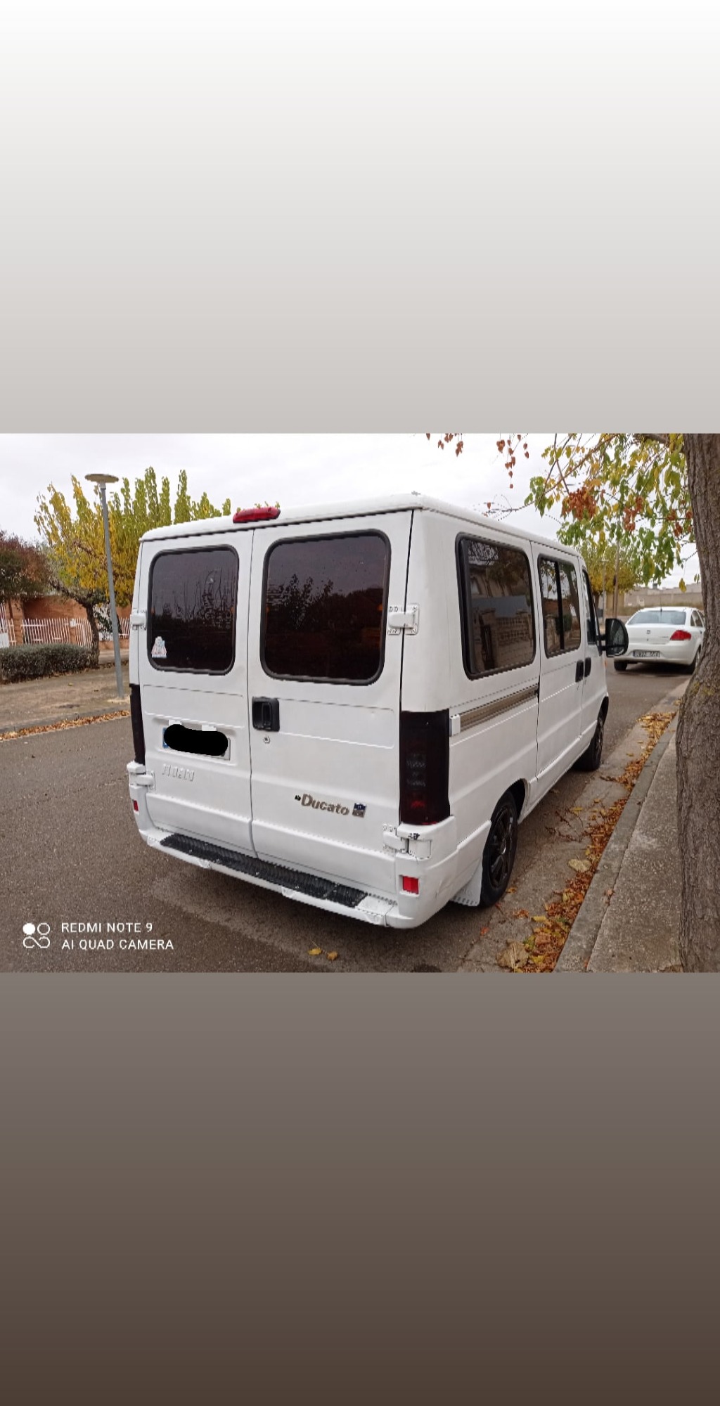

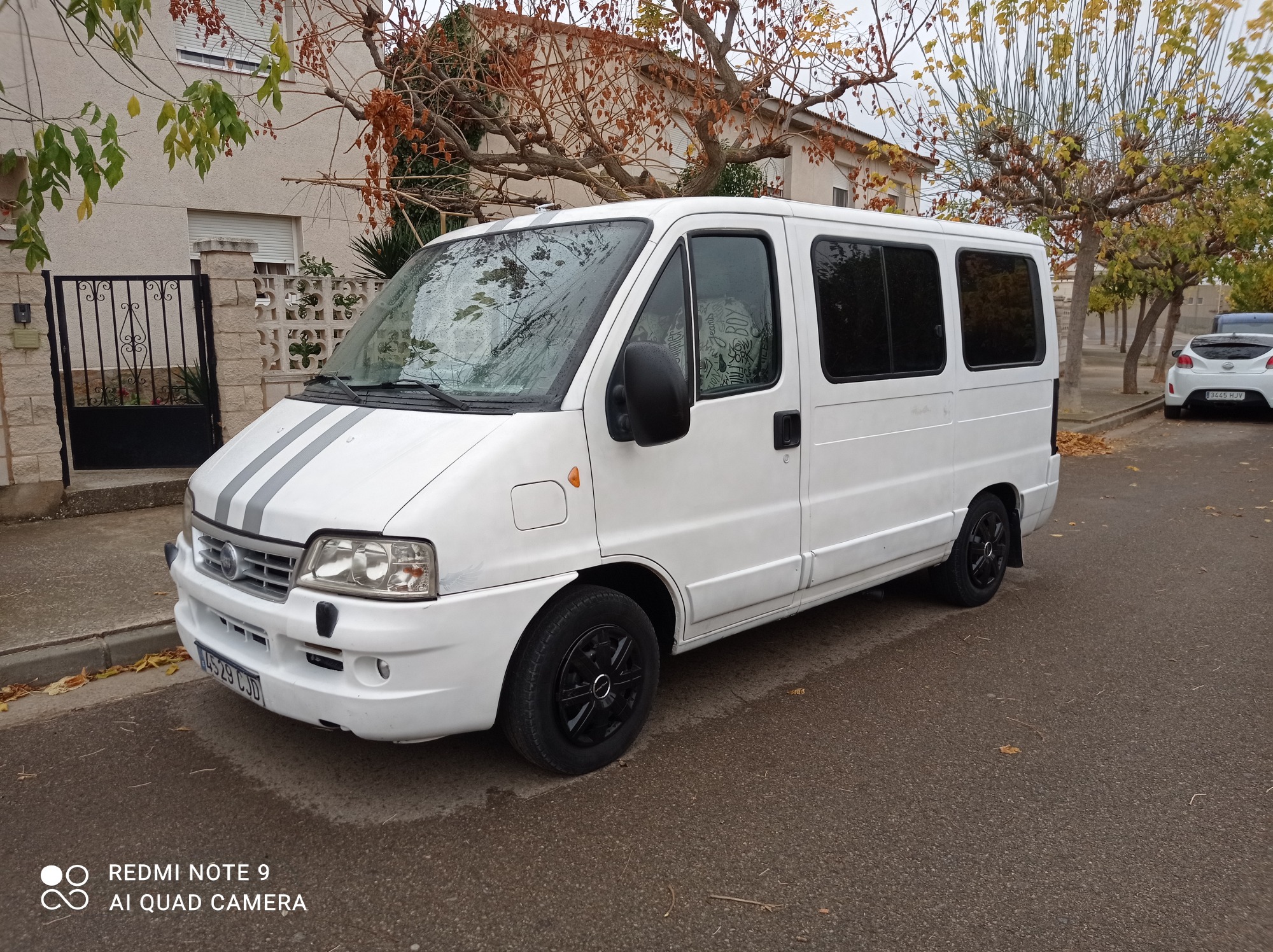

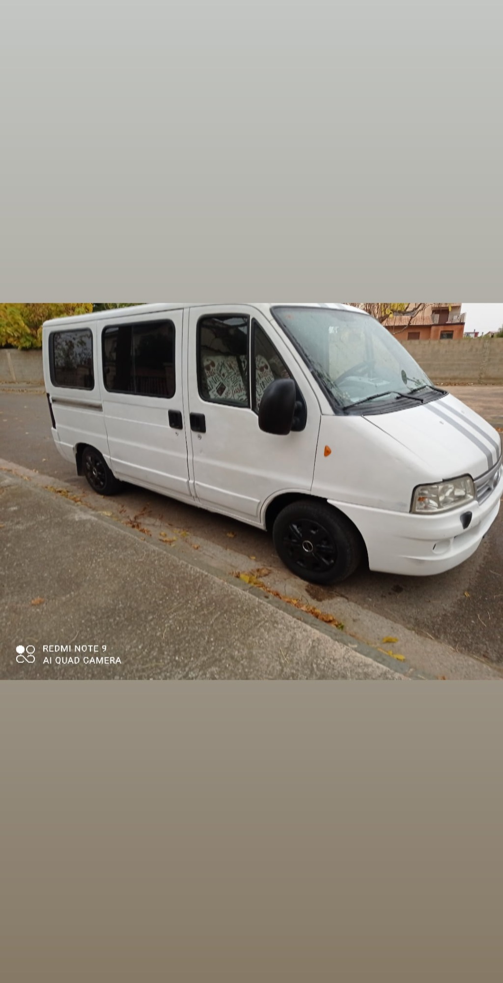

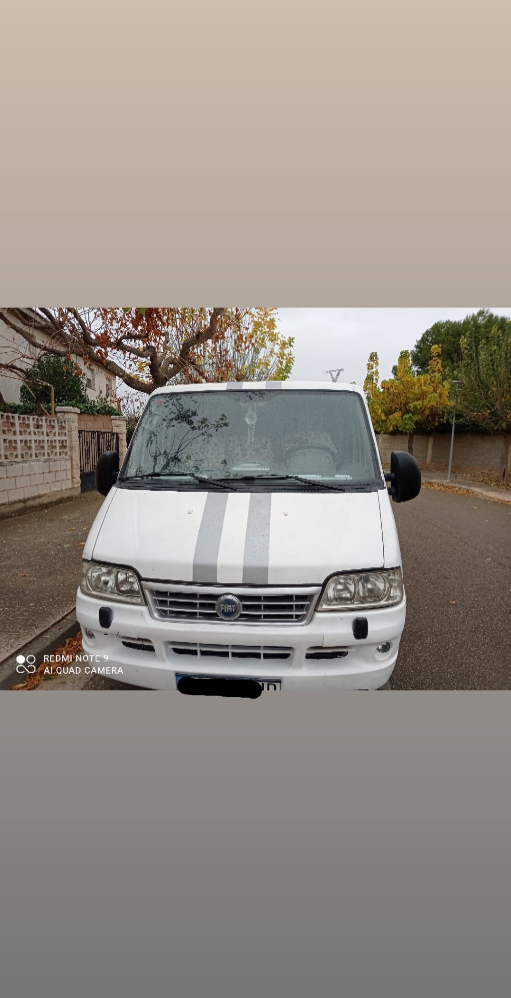

Hola buenas noches tengo una fiat ducato del 2003 y quiero ponerle unas llantas de bmw he estado leyendo aqui en este foro y muchos solo han puesto centradores y otros ni eso ami me dijo un chico que haria falta centradores y tornillos desplazantes eso es verdad??? Quisiera saber si encajan o no para comprarlas con seguridad,ademas me han salido unas amuy buen precio con neumático,es lo unico que le haria falta a la furgo porque para mi gusto esta muy chula solo le falta ese detalle

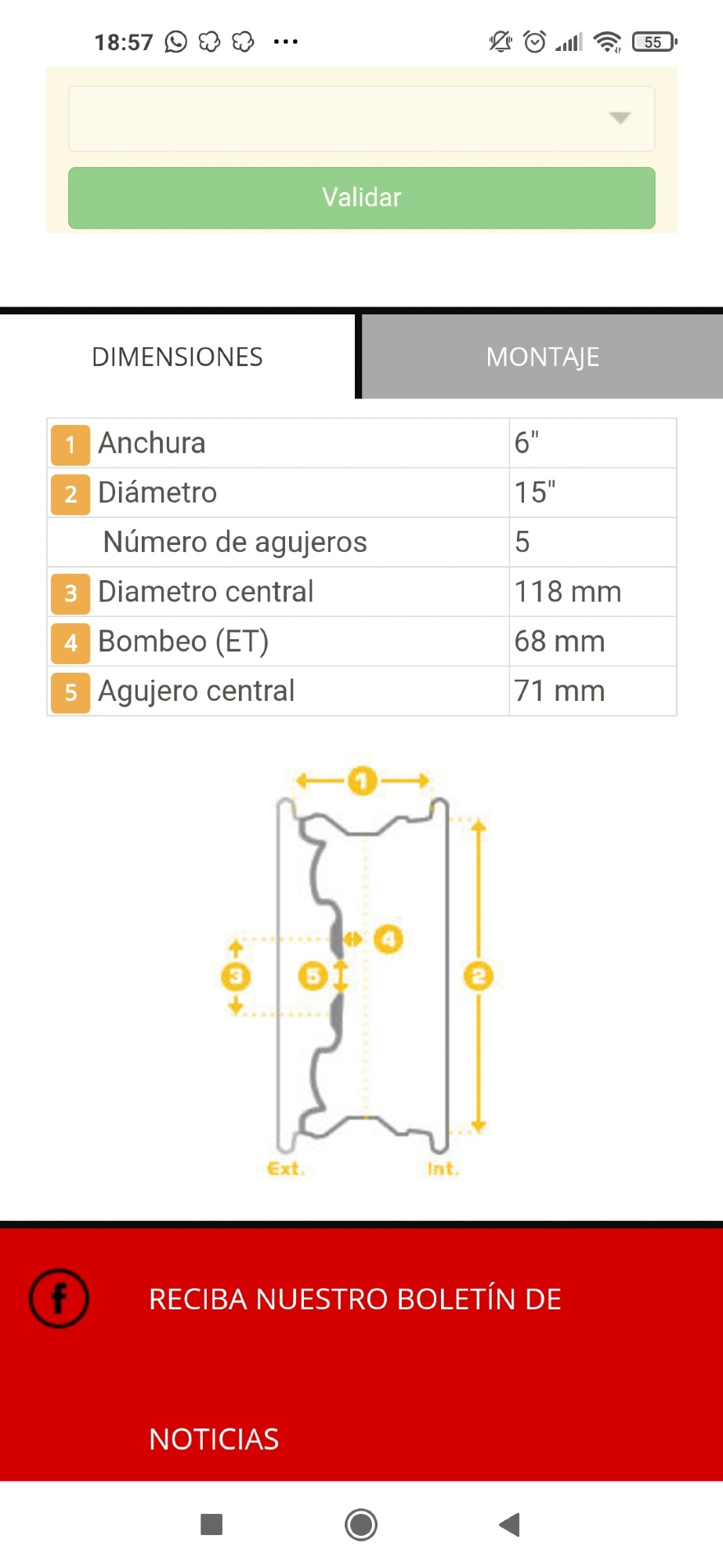

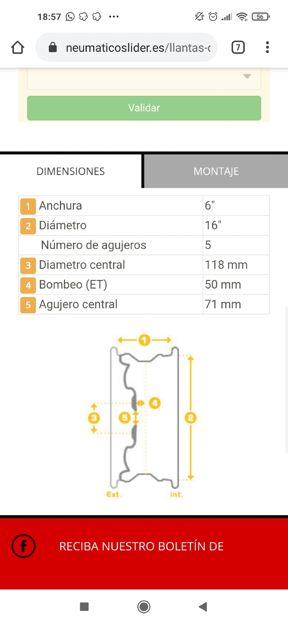

Hola he visto que tienen el mismo buje la primastar/trafic/vivaro que la ducato, 71.1 me parece y tornillera 5x118

 Pues entonces te valen las de bmw, yo tengo más mismas del post que he votado más arriba de mikel82 y encajan perfecto. Pero hay que poner centradores, si no todo el peso descansa en los tornillos y la idea es que descanse en el centro de la llanta.
