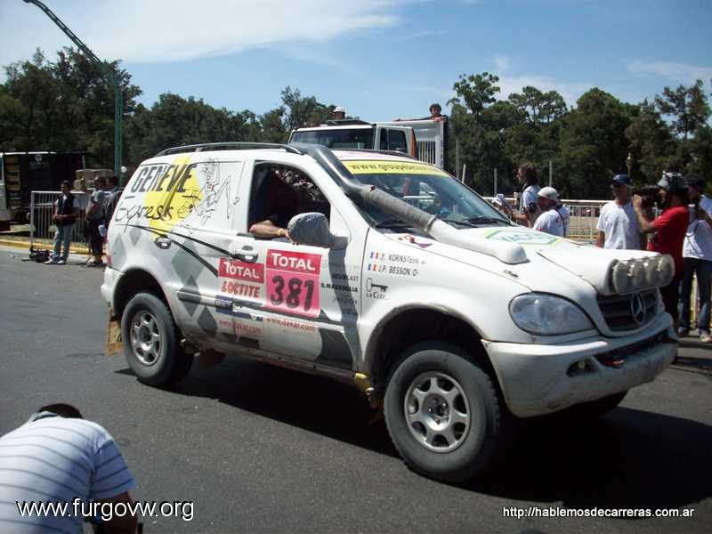

Hola, queria saber si pudiera colocar una parrilla de faros como el Mercedes de la foto. Lo veis viable?

Mikel_24
Homologar eso por los cauces habituales, es decir, faros homologables + certificado de taller, lo veo complicado, pero todo es empollarse otra vez el Reglamento 48 que ya cité en el post inicial. Para el caso mas favorable cara a nuestras furgos pensaremos que son dos de LA y dos antinieblas (aunque a mi se me antoja que son todos de LA por el tipo de coche... pero bueno).
Tienes los faros adicionales por encima de los faros de serie. En el artículo 48 creo que dice algo al respecto.
Un vehículo N3 podría llevar las largas de serie mas DOS JUEGOS DE LA, pero nosotros solo podemos llevar las LARGAS DE SERIE + UN UNICO JUEGO DE LA.
Ese vehículo es tipo N3 (todo terreno), por lo que los antinieblas pueden estar como máximo a 120cm del suelo. Nosotros no tenemos esa clasificación y solo podemos ponerlas a 80cm máximo y 25cm mínimo.
Están colocados impidiendo la visión en la parte frontal del vehículo. Se ve menos con eso puesto que sin ello (te quita ángulo).
Uff... yo no se qué decirte Vara. Construir, te digo desde ahora que si. Es cuestión de pletina, chapa y fibra de vidrio... pero a efectos legales no tengo ni idea. Lo mejor que puedes hacer es irte a una ITV con esa foto y preguntarles si se podría homologar algo parecido.
Si realizases un proyecto de reforma de los gordos igual tendrías mas margen, pero supone un desembolso importante.
