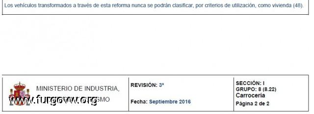

Pues lo hicieron rotúndamente mal, tanto la VW como la ITV que lo aceptó, porque desde septiembre de 2016 lo pone bien claro en la reforma 8.22 (que es la que se aplica para legalizar los muebles interiores en los vehículos turismos y mixtos adaptables M1), y ésto sigue vigente a día de hoy....

No, hemos dicho que un vehículo mixto (3100 y como M1) sí se puede pasar a turismo 1000. Un vehículo mixto vivienda 3148 como mucho y en el mejor de los casos (sin ver la ficha técnica no lo podemos asegurar y cada caso sería diferente) podría pasar a turismo 1000. Repetimos, NO en todos los casos se podría, y lo que hemos puesto antes que sí es un error por parte de quien lo ha hecho y quien lo ha aceptado es cambiar la clasificación a turismo vivienda 1048 porque hace dos años que eso se dejó de hacer por la normativa...
