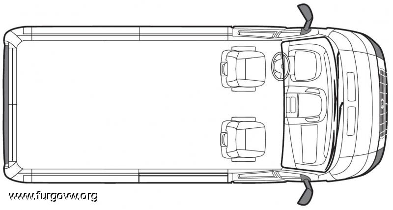

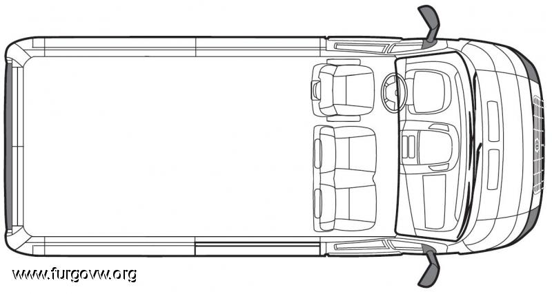

Bueno pa empezar no se si he situado muy bien el tema sino ya me lo diréis.
Como todos en el foro yo tambientengo proiektos en la cabeza y la cosa es k tengo una dudillas con el tema de las plazas de viaje!
mi intención es pillar una DUCATO/JUMPER/BOXER L2H2 con dos plazas de viaje delanteras tal q asi
y luego buscar a alguien k la aiga comprau asi comprale el asiento doble delantero
y al final mi furgo quedaria asi
La pregunta es se puede hacer esto y tener cuatro plazas de viaje
me da que ba a ser muy dificil porque alante van a la derecha con el cinturón de la derecha en la pared y atrás iría justo al revés a la izquierda y con el cinturón de la izquierda a la pared
??? ???q opinais!??? ???

Eso va a ser entre imposible y carísimo.Es mucho mejor que la compres como la necesitas, pues esa modificación menos de 3000 euros no va a ser fácil que la encuentres.
zindinero
Eso tambien lo pense en hacer yo cuando comence con la mia.
En un mundo ideal, se podria hacer y no pasaría nada, tu tendrias 4 plazas feliz y contento. Pero en este puto mundo de homologaciones eso es ilegal. Los asientos delanteros SOLO estan homologados para ser colocados delante.
Siento desilusionarte, pero asi estan montadas las cosas.
Si quieres un asiento para la parte trasera, tienes que conseguir asientos traseros.

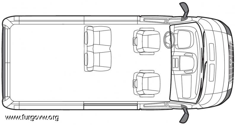

mi intencion es acer algo asi, pero no se como acer lo de las plazas trasera
q se os ocurre?¿ .confuso2

Hola, y no te sería mejor pillar una mixta adaptable con 5 plazas y asientos (ya homologados por el fabricante) y a partir de ahí emprezar en el tercer dibujo? La verdad es que no se si segunda fila es corrida o no (3, 2+1 o 1+1+1). Si es corrida, y quieres dos plazas detrás, esta solución, evidentemente, no te vale.

Aimar, si quieres echa un vistazo a la mia (en el link de abajo). La distribucion es exactamente igual a la que quieres tu. Yo le meti un asiento de dos plazas convertible en cama. Me salio por 1300 euros.

ya abia barajado esta opcion pero eso me inplica a pagar mas por la furgo por espar tapizada atras (lo cual no lo voy a aprovechar) por el inpuesto de matriculacion.... me obligan a poner ventanas ( yo pensaba poner unas seitz).....
Cita de: zindinero en Mayo 30, 2011, 12:34:28 pm
si esta opcion tamien la abia mirado pero los asiento cama no son comodos para viajar y yo como la cama la tengo detras no me interesa pagar por eso tanta pasta. Yo solo necesito dos plazas de viaje homologadas.
pero parece q esto k pido no es tan facil .loco2
