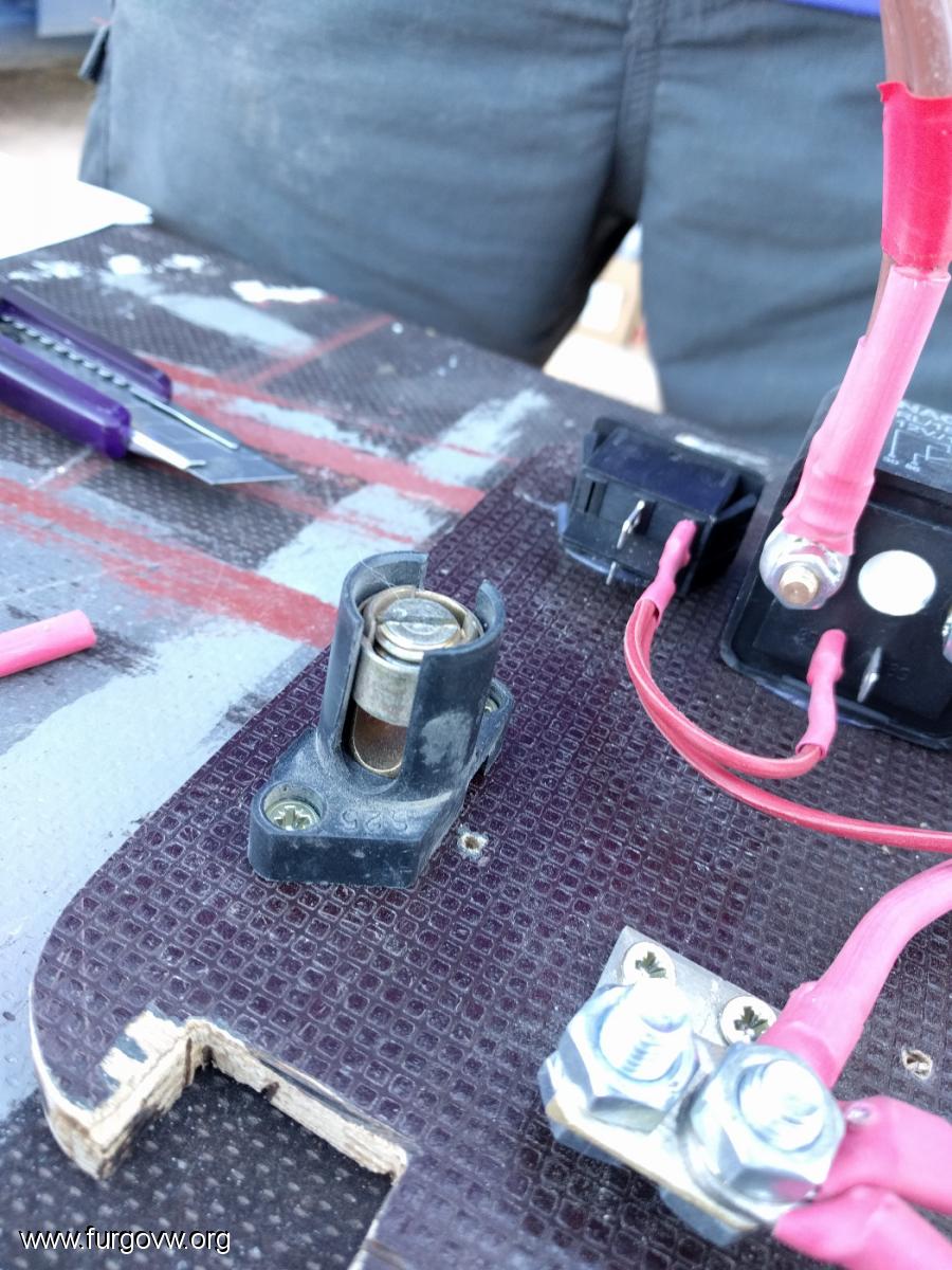

El negativo lo hemos puesto en una borna gorda que puedes ver en esta foto:
A ver si me acuerdo luego y te pongo unas fotillos de cómo está instalado con cables ya pasados, que creo que no he llegado a poner ninguna.

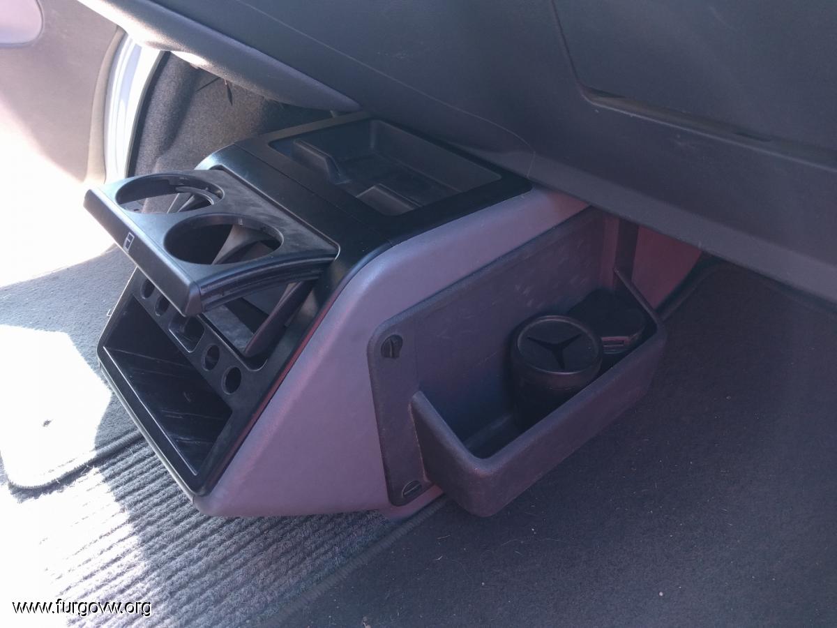

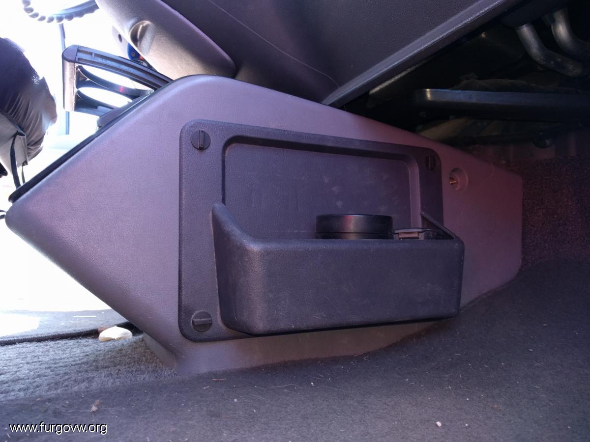

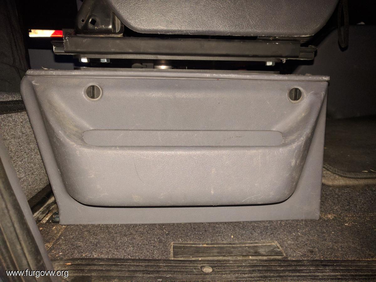

Como ya sabéis, inicialmente mi Vito era una clase L a la que poco a poco fui convirtiendo en F. Esto implica que los archivadores que inicialmente llevaban mis asientos delanteros en los laterales, es decir, estos ....
Cuando compré la Vito F, con este interior venía estos otros archivadores ....

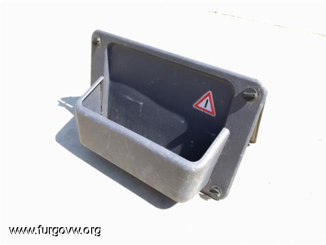

Así pues, estos últimos fueron los que mas me gustaron y los que decidí poner para dejarlos fijos. Ahora bien, me quedaron en el tintero 2 archivadores extras con los que no he sabido muy bien qué hacer hasta la fecha actual.

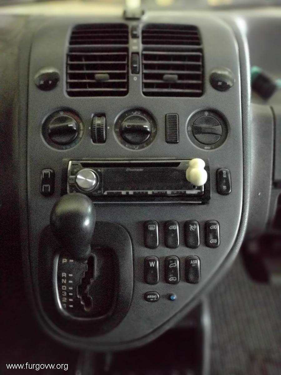

Con el motivo de hacer el nuevo cuadro de mandos en la consola central, pensé que sería una buena idea poner en un lateral de la consola uno de estos archivadores, con el beneficio extra de poder tener un hueco extra accesible, tanto para cables e interruptores como para un posible inversor o cargador de baterías. Es un brico muy sencillo:

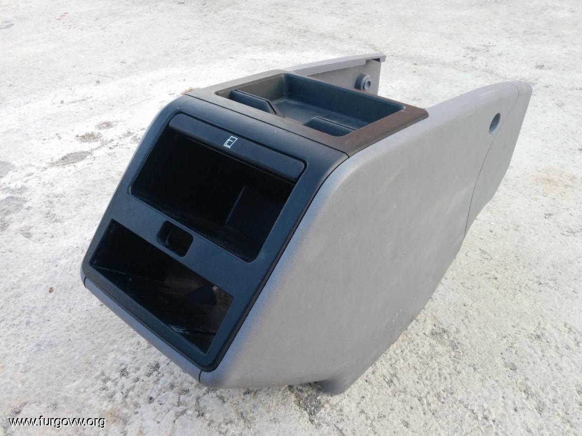

Primero la consola central y el lateral en el que vamos a intervenir:

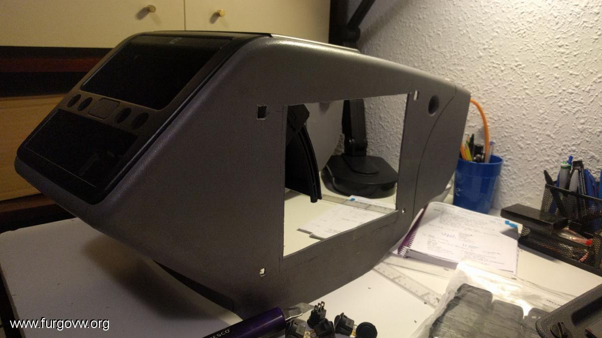

Segundo la consola con el agujero cortado, a medida. Digo a medida por que son exactamente las mismas dimensiones que el propio agujero de la base de los asientos delanteros:
Ahora la consola con el hueco y el archivador al lado, para que veáis mas o menos el agujero como cuadra con el archivador. Fijáos que he tenido que hacer 4 agujeros extra en cada vértice del hueco para que las sujecciones del archivador casen a la perfección.
También algo importante, el propio corte del plástico de la consola lo usaré como frontal para el hueco que quedan en la zona de los cd´s/cassetes que viene de serie debajo del portabebidas.
Ahora la consola instalada con su archivador y nuevo hueco accesible bajo cuadro de mandos.
Quizá el brico mas sencillo de todos hasta la fecha ¡y uno de los mas útiles! ¡Os lo recomiendo!

Finalmente creo que he conseguido hacer un panel de control delantero bastante apañado, con aires de "original", aunque obviamente casi nada lo es.
En primer lugar tenemos el salpicadero y su rejilla, dónde he colocado los voltímetros de las baterías arriba del todo, uno a cada lado, un led de alarma al lado del mítico indicador del airbag, y en general, todos los interruptores que tenía de una laaaarga búsqueda en el tiempo  por desguaces varios y eBay.uk Poco a poco estos irán haciendo sus funciones.

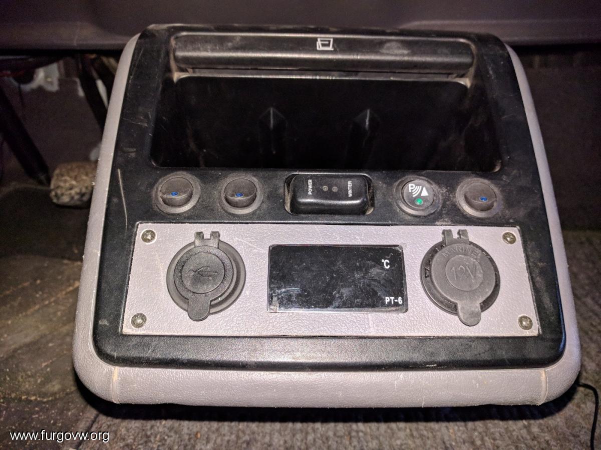

Después tenemos abajo la consola central a la que se le van acabando los bricos posibles. Ya sabéis que le había hecho alguna cosilla, pero con esto creo que la doy por acabada.
Reaprovechando un trozo de plástico ABS de la propia consola, lo corté a medida para que ocupara todo el espacio del original "portacds" o "portacassetes", por detrás hay 4 tacos pegados donde los 4 tornillos hacen su trabajo. A la izquierda una toma de mechero nueva, en el centro un termometro y a la derecha una toma USB dual de carga para dispositivos.
Por encima de esto, tenemos una hilada de pequeños interruptores redondos, que conectan los voltímetros y los sensores de aparcamiento. Y en el centro de ellos, otro botón original de Mercedes para cubrir hueco.
