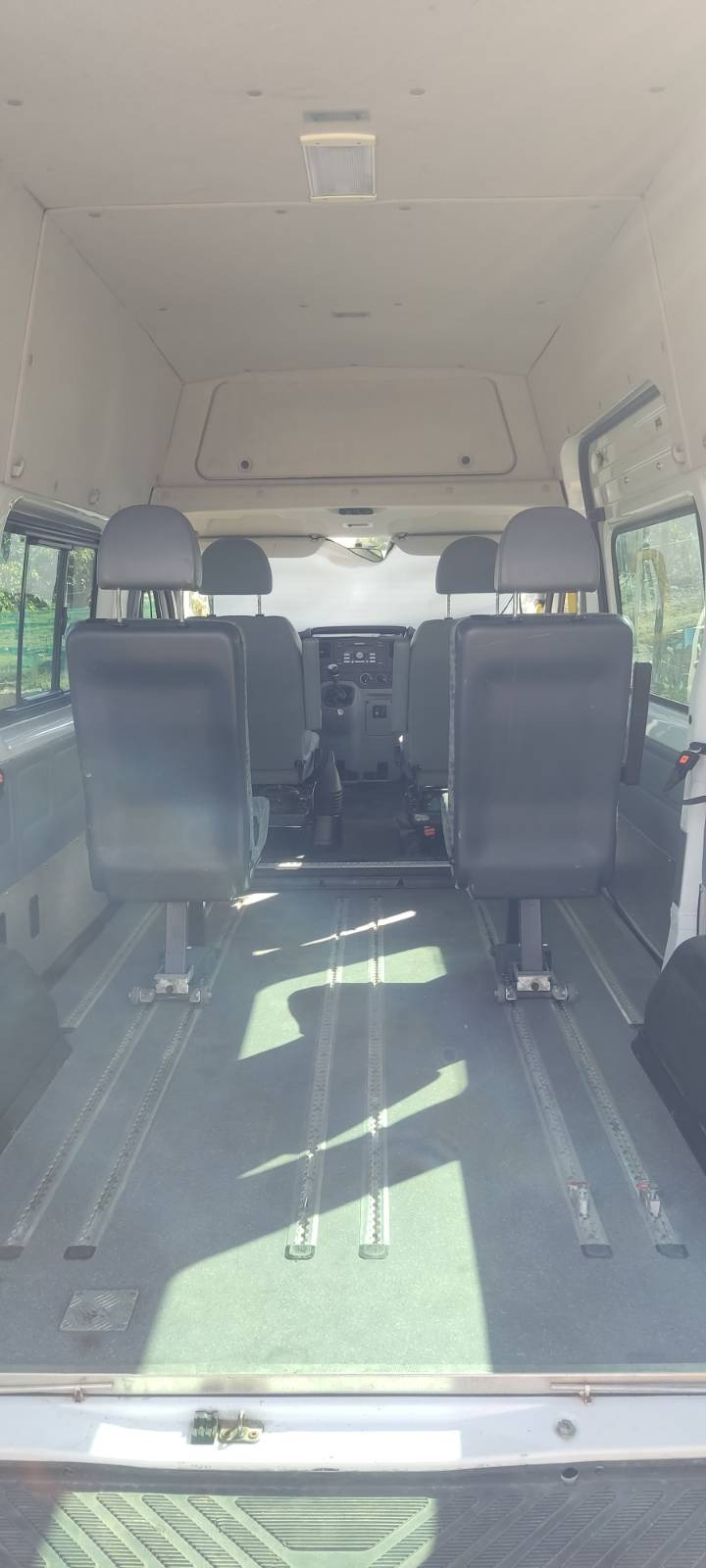

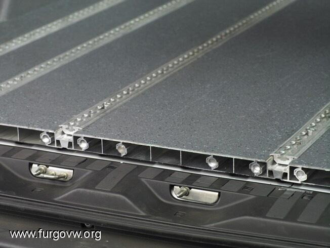

alpaca2024
Aqui es un foto del suelo mio y otro que encuentre aqui en el foro
