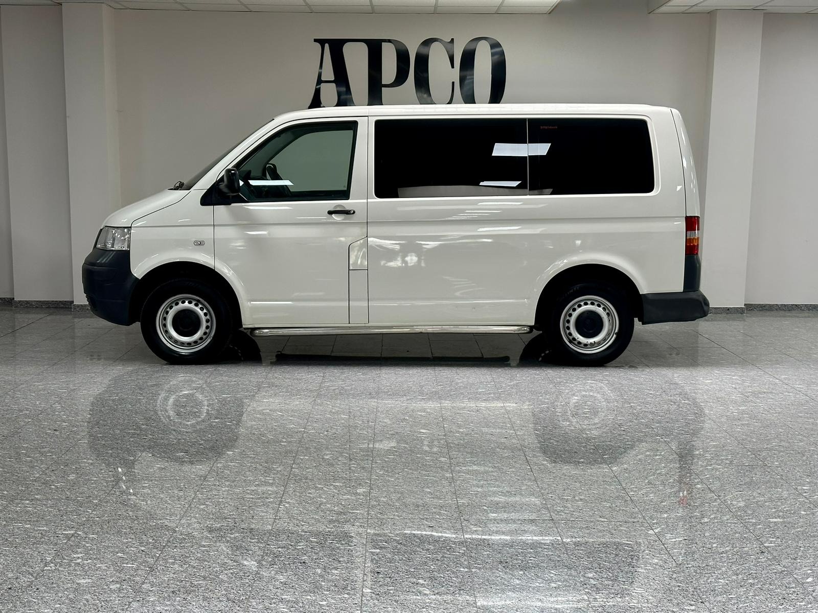

Saludos, voy a comprar esta furgoneta, espero :-D, pero lleva unas estriberas, y me parecen horribles, para mi gusto.
Se pueden quitar, sin necesidad de hacer papeleo de homologación...? entiendo que para ponerlas si, pero para quitarlas....?
Alguien me puede informar?
Gracias.
Argibay
Te lo deberian hacer en la itv y algo te cobraran.
RobertoUgao
 8) las puedes pintar 8) De todas formas, se venden con unas pletinas galvanizadas y van sobre los orificios de carroceria originales del fabricante. Creo q quitarlos no seria reforma .malabares
Argibay
Si las tiene metidas en la ficha tecnica,tendras que hacerlo en la itv.
En caso de que no esten ,como te ha dicho el compañero.
