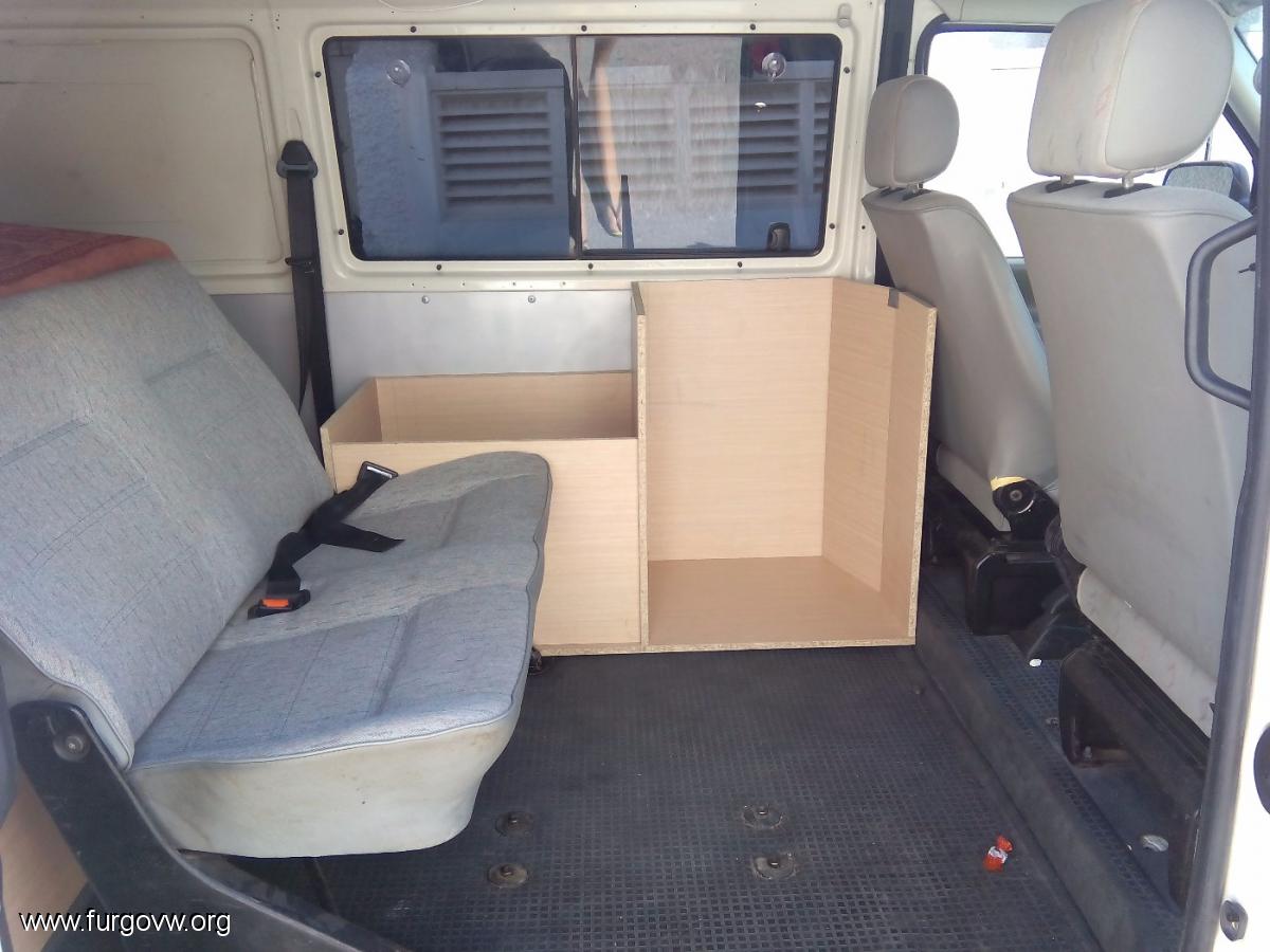

Bueno ahí fue mi solución y creo q ha kedado bastante bien, no se mueve ni un ápice y no tiene ni un tornillo a la carrocería. Tome medidas y utilice asientos y laterales de la Furgo para fijar los muebles, eso si un puzle, cuesta un rato meterlo todo pero no se mueve nada de nada. Gracias por los consejos,el mueble trasero va metido a presión entre las dos ruedas y el mueble lateral hice una base de madera con la formas de la esquina derechas, hasta el pasa rueda trasero y apoyándose en el sillón en el lateral, a partir de ahi comencé hacer el mueble lateral.

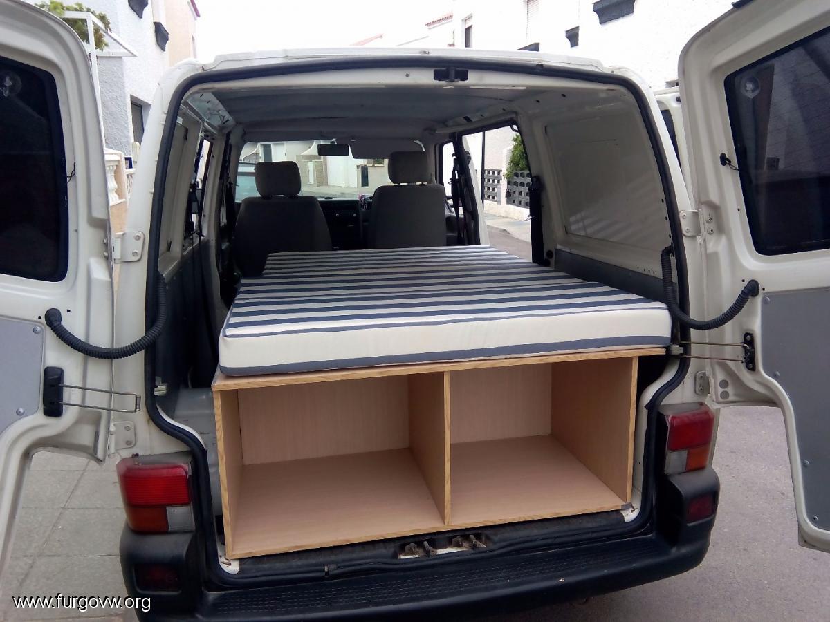

Espacio para aburrir, entran cinco personas comodamente sentadas tomando birras y viendo las carreras de motos. O para hacerse un baile con la perra (a falta de lobos .meparto ).
Desde que hice esas fotos la furgo ha evolucionado un poco. Como hoy ya está preparada para la nacional así es como queda:

Bueno, es el principio. Yo es que al tener mucho sitio solo he tenido que hacer el mueble cocina, lo demás ya venia hecho
