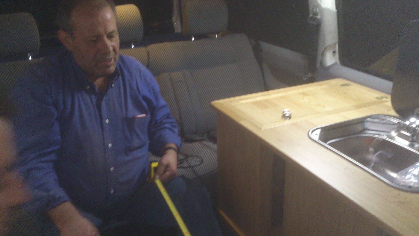

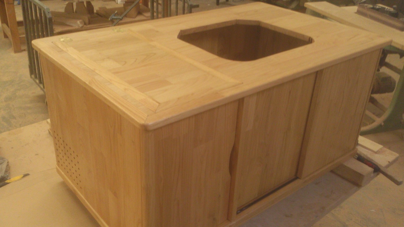

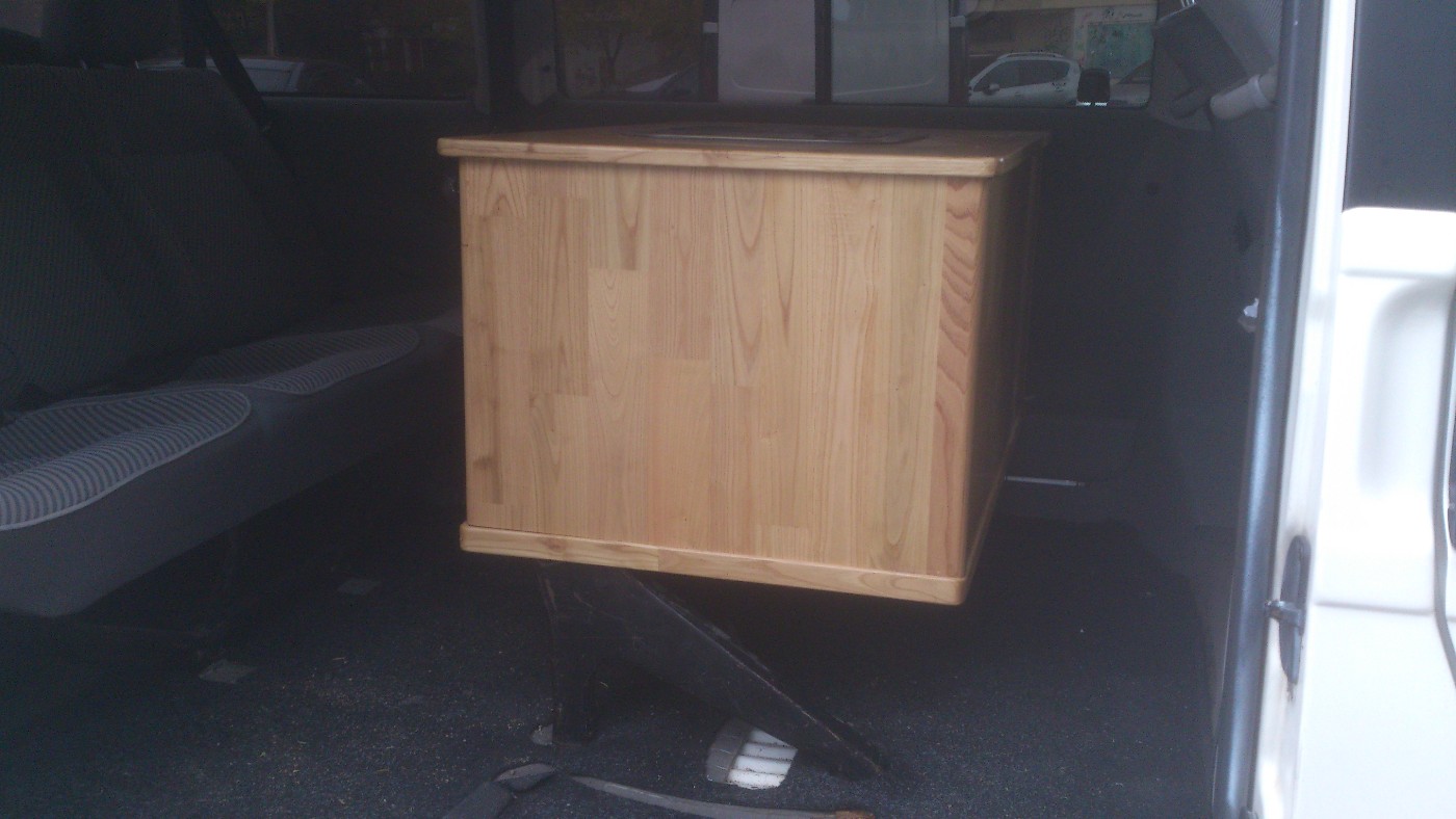

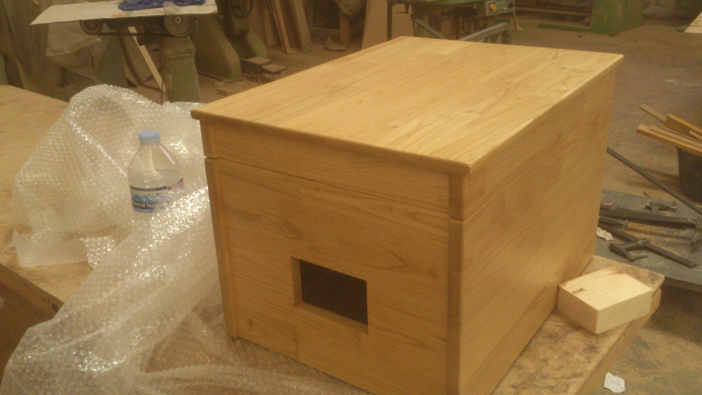

La semana pasada he puesto muebles. De madera. Me los ha realizado un carpintero. En madera de castaño, barnizado natural.
Tiene algunos fallos, pero creo que son todo ventajas.
Aqui pongo un avance de las fotos.

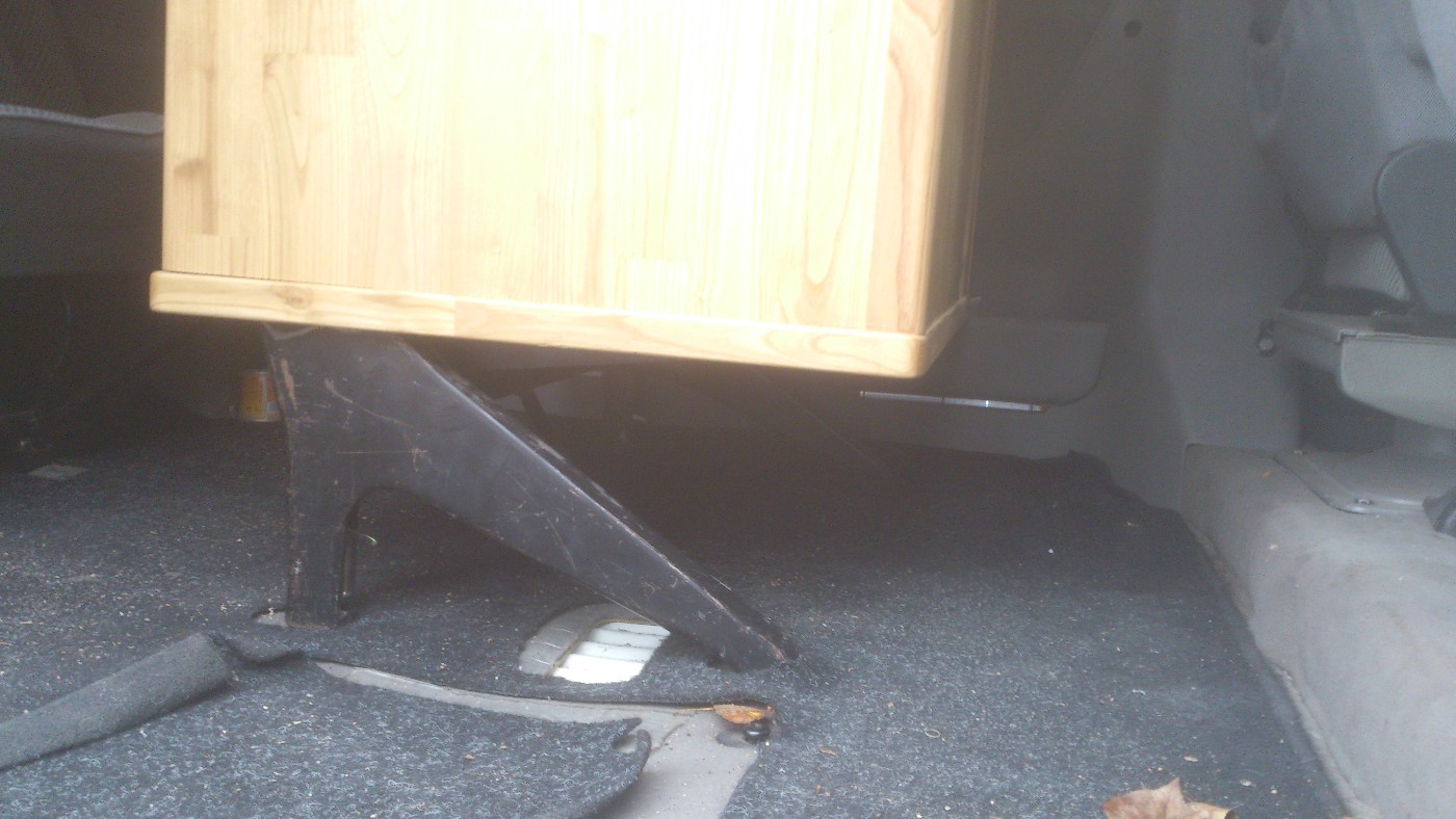

Se han realizado con el bastidor de los asientos de la segunda fila. Asi son de quita y pon, pero pierdo un poco en la parte baja, que aprovecharé para poner depósito de aguas limpias y aguas grises.
Se pueden poner en el sentido de la marcha o en el lateral de la furgo, así se consigue un saloncito, a costa de perder un asiento de viaje, pero merece la pena.

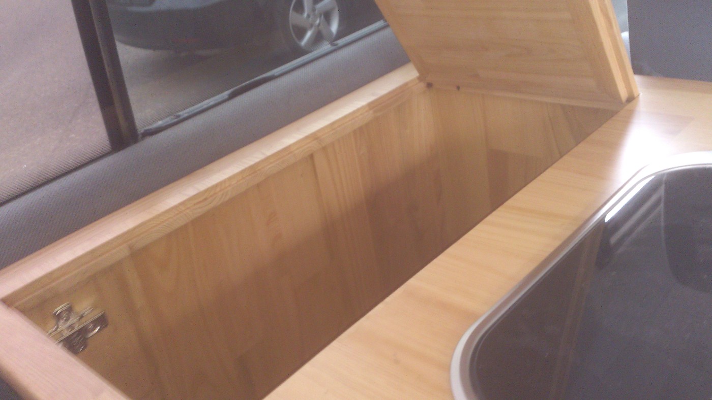

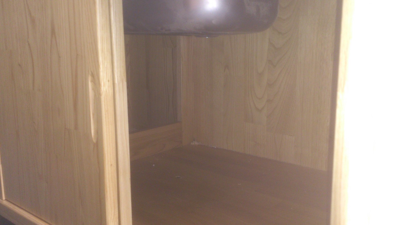

Tiene un hueco a medida para poner la nevera waeco cdf-25, y el fregadero de smoev, En la parte baja es todo armario con dos puertas correderas.
La puerta lateral es para meter y sacar la nevera, pero se accede a ella normalmente por la parte superior.
Iré actualizando con fotos pero aquí hay un avance. El mecánico me está montando ahora los mismos tornillos para sujetar el mueble en el lateral de la furgo.
Creo que tengo ventajas con este sistema. puede ponerse de las dos formas, o puede quitarse y volver a poner el asiento original, pues el bastidor lo he obtenido de un asiento viejo.

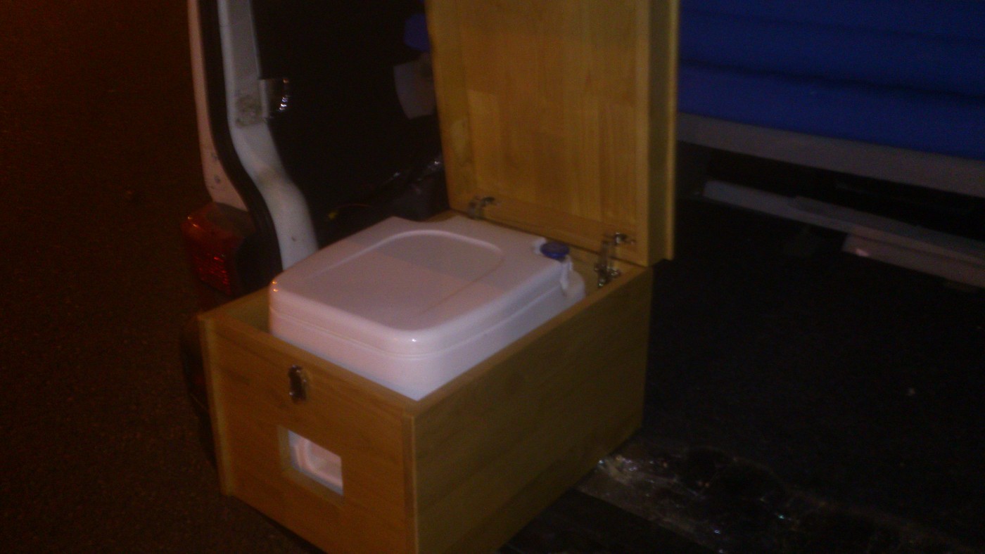

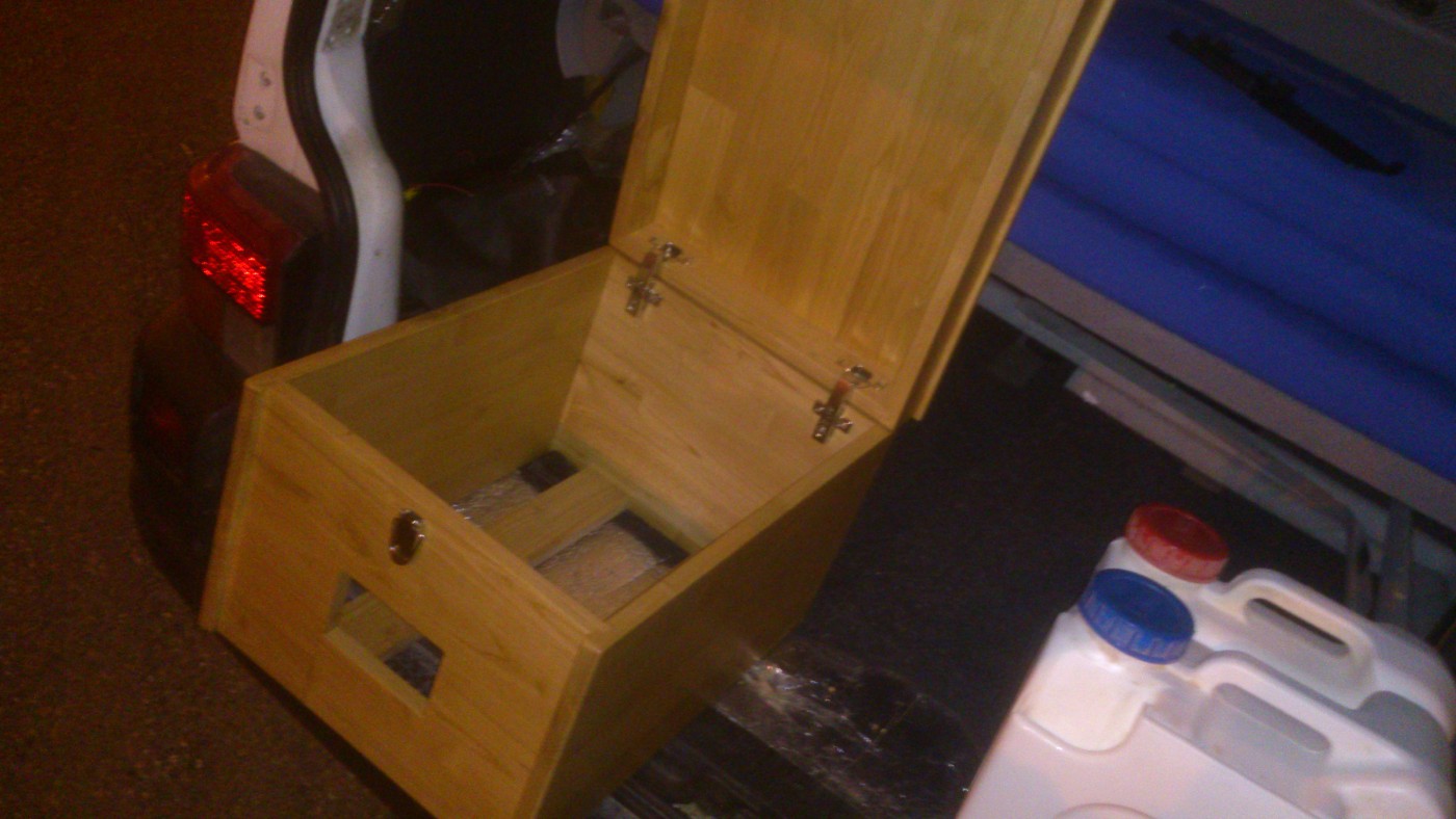

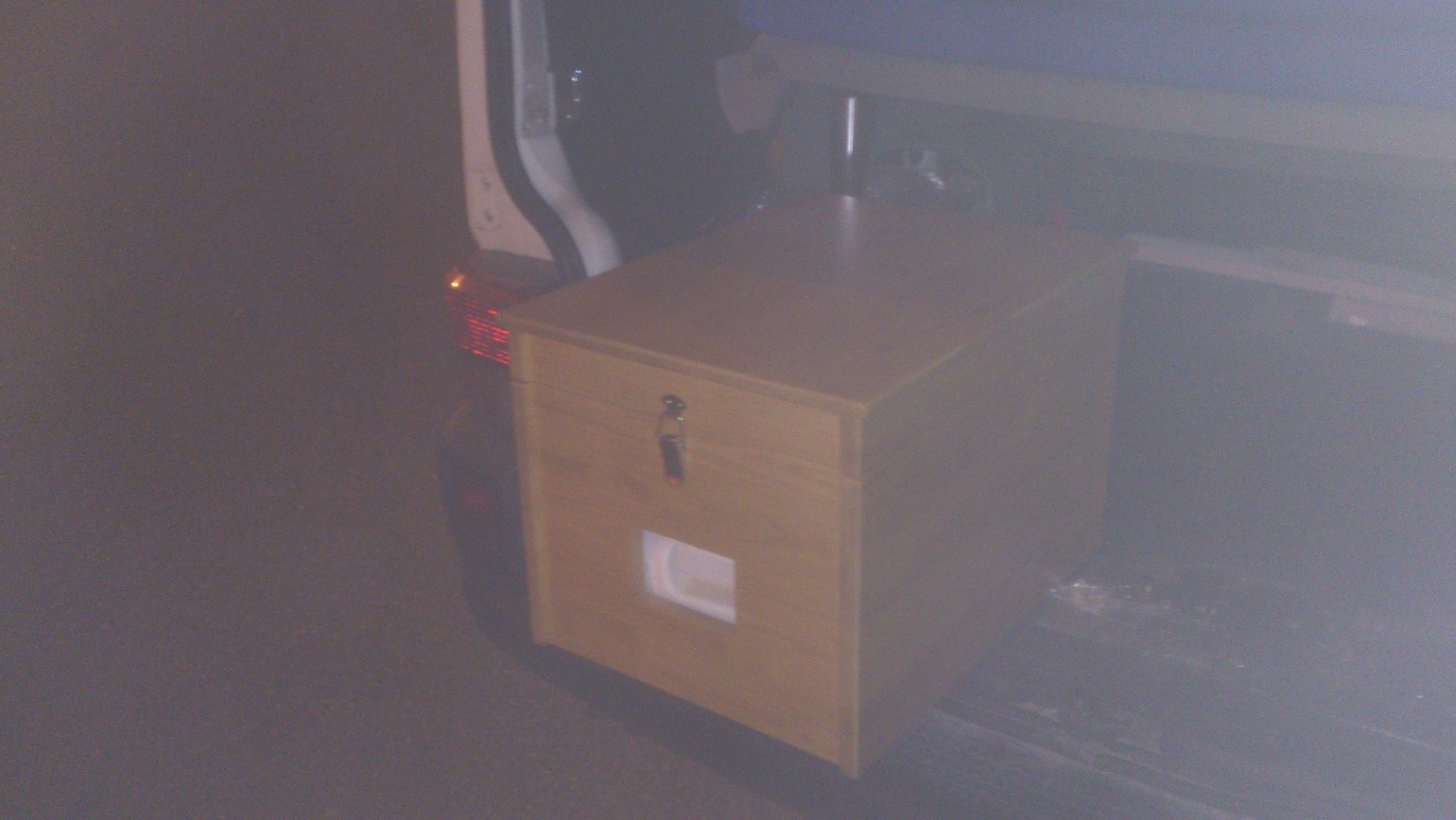

con respecto al mueble del poty, poco hay que decir, así es como ha quedado. También pondré más fotos de día, pero ahora ya no tengo oportunidad de hacerlo.
antes de poner el mueble en el bastidor del asiento. el bastidor ha sido cortado con la radial justo donde se sujeta la banqueta
Los agujeros es para la ventilación de la nevera
este es el poty

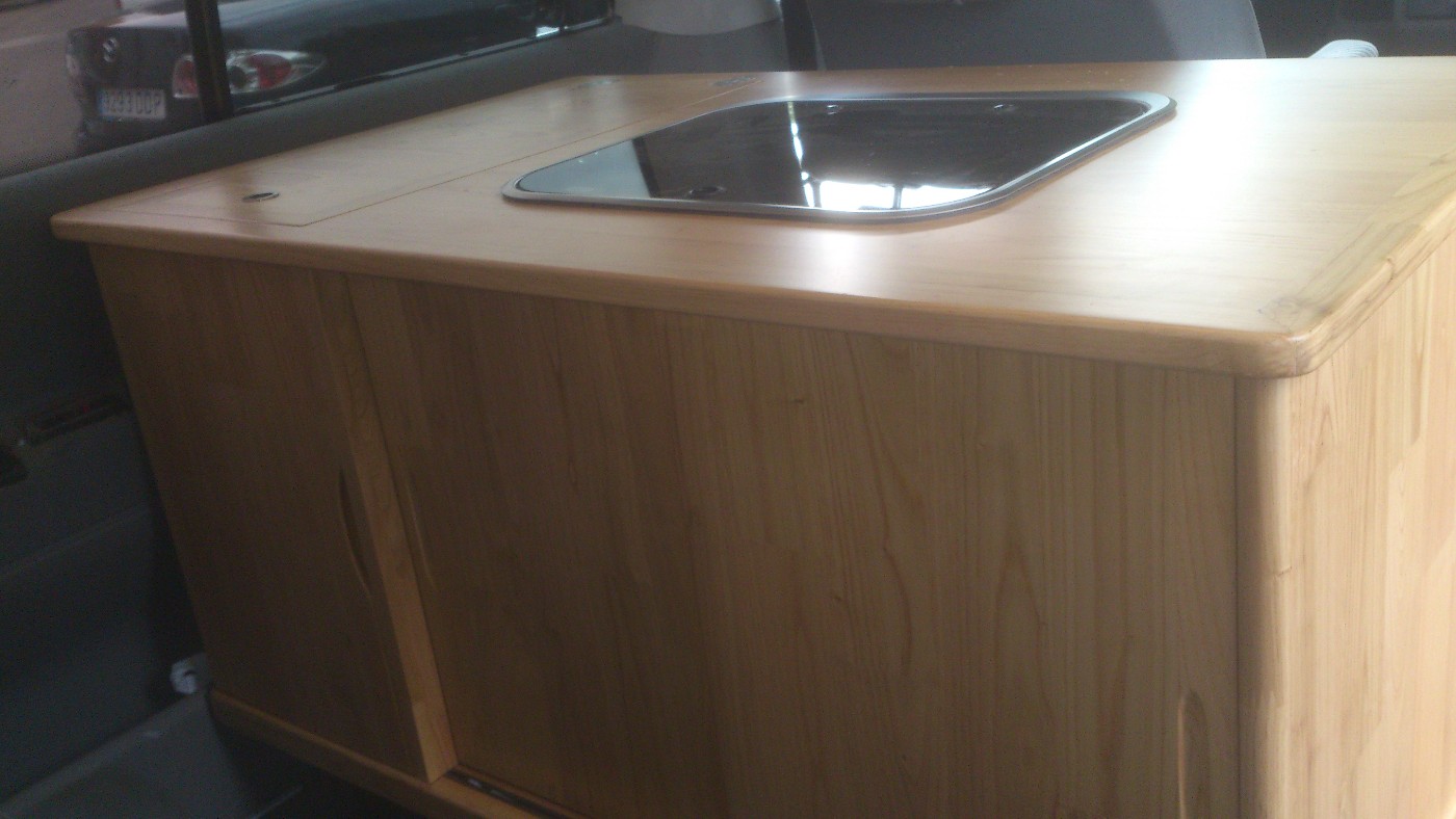

aqui presentando el mueble en su ubicación definitiva

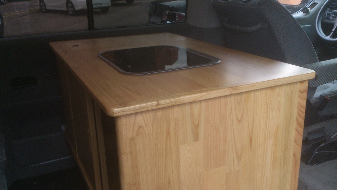

Aqui está el mueble colocado firme en los anclajes originales
con el detalle de los herrajes

a ver... el mueble cabe perfectamente debajo de la ventana, tamibén debajo de la ventana, con lo que lo puedo poner en cuqlquer posicion. si lo pongo debajo de la ventana, es decir, que la nevera y el fregadero abran hacia la ventana y no hacia adelante, como abren ahora, pierdes un asiento del trasero, pero ganas mucho espacio interior, y el trasero sirve de mesa.

mira, esta es la segunda posición del mueble
¿te haces a la idea?
