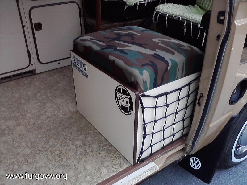

yo me curre este!!!!!!
con madera aglomerado ( la primera ke pille) gratis
escuadras, tirafondos unos 5 euros
despues selladora y una buena capa de pintura...  para poder pasarle la balleta al limpiarlo... y dar ese aspecto de ( madera laminada, como los muebles de origen ) unos 15 euros
y por ultimo una cantonera comprada en una tienda de autocaravanas....  6euros 2metros.... casi identica a la de westfalia.... algo mas finita.....
la pege con sicaflex.... 12 euros
la tapa con un sofa viejo.... le quite la espuma, la corte a la medida de la tapa..... y un cacho de tela que me sobro de las cortinas..... y grapadora.... gratis
una red del chino.... para el lateral de la corredera... llevar cosillas.... 1 euro
total: 33 euros.....  y un cajon de lujo....   .palmas .palmas
te dejo el enlace....    http://www.furgovw.org/index.php?topic=207816.msg1917452#msg1917452

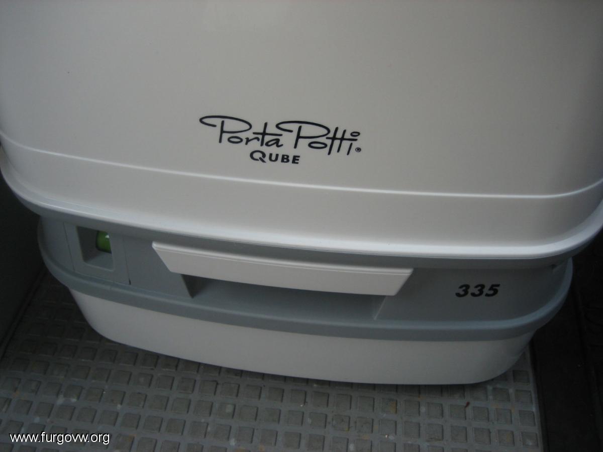

Al potti le he puesto unos tacos de fieltro para que no apoye sobre las varillas, porque casi coinciden en los bordes de su base.
Depués he fijado el potti con el kit que trae (son 2 plastiquillos y 4 tirafondos)
Por la parte de atrás (casi no tengo mueble para anclarlo  .panico .panico)
Y la delante, tenía que hacer un apaño en el plástico que trae y no tenía ni luz, ni tiempo, ni ganas... así que le he colocado una escarpia que se gira con el dedo para liberarlo, esto es de esas cosas provisionales "para siempre"  :D
Y potti fijado al suelo!!
Al pouf le he recortado la tela de la base y ahora es más bien una funda, así es más cómodo, cuando hay que cambiar aguas o limpiar el potti: quitas la tapa, tiras hacia arriba de la carcasa, liberas el potti mediante la escarpia y listo.
