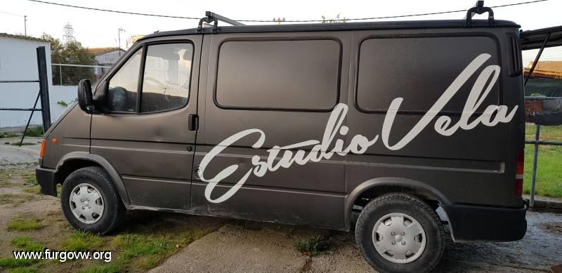

Buenos días!!
Otro más que se une al grupo, novato total en el mundillo de las furgonetas. Así que tengo mucho que aprender. Aunque llevo tiempo poniéndome al día en foros,youtube, y todo lo que encuentro por ahí que me pueda servir para sacar ideas. De hecho todavía no tengo la furgo a mano, ya que tengo que terminar de pagarla, pasar ITV, y hacerle el seguro.
Entre tanto... Lápiz y papel e intentando tener algunas cosas claras para que cuando pueda meterle mano el proceso de camperizacion, sea lo más rápido posible.
Aquí os dejo una foto de nuestra nueva compañera de aventuras. Una Transit del 98 motor 2000 gasolina. Creo que es H1 L1.
Saludos!!
Enviado desde mi SM-N950F mediante Tapatalk

Bienvenido! Y felicitaciones por la nave!
