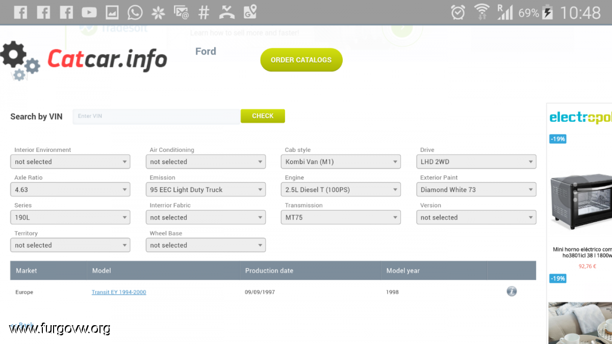

Señor Freerider
He metido el VIN y me  da unos cuantos datos. Pero no se como ver si los amortiguadores son compatibles. Me dice que la relacion de eje es de 4.63, es el valor dn el que debo fijarme?
Pongo pantallazo de lo que me sale, a ver si me aclaro y aprendo a ver la compatibilidad de las piezas, que seria un puntazo.
Gracias!

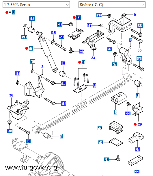

alberizo
Abajo de todas esas cajas te aparece un enlace en azul que pone "Transit EY 1994-2000", clickas ahí, te aparecerá un listado con imágenes de los distintos sistemas de la furgoneta, clickas en Rear suspension, luego en Shock absorbers y te saldrá un listado con distintos despieces, abrelos y en alguno te saldrá la referencia de la pieza, por ejemplo de mi furgo es la pieza 11
Debajo del croquis viene un listado, buscas la pieza 11 y te dice la referencia, en mi caso 4333502, te vas a la página principal de oscaro y tienes un buscador por número de referencia, metes la pieza y te salen los componentes compatibles. Aunque a mi por ejemplo no me salen los Monroe.
Señor Freerider
Pues ahora si lo he entendido!! Muchas gracias por la explicacion porque gracias a esto me voy a ahorrar muchos quebraderos de cabeza... Bueno, ya solo me falta encontrar a alguien que esté dispuesto a trabajar llevandole yo las piezas, que esa es otra!! Jajaja
