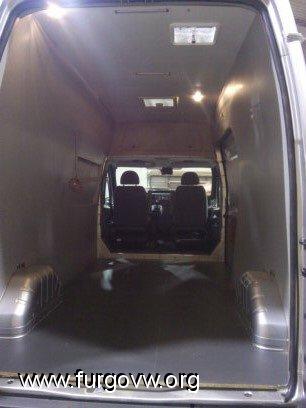

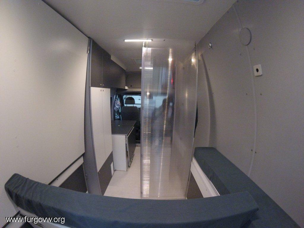

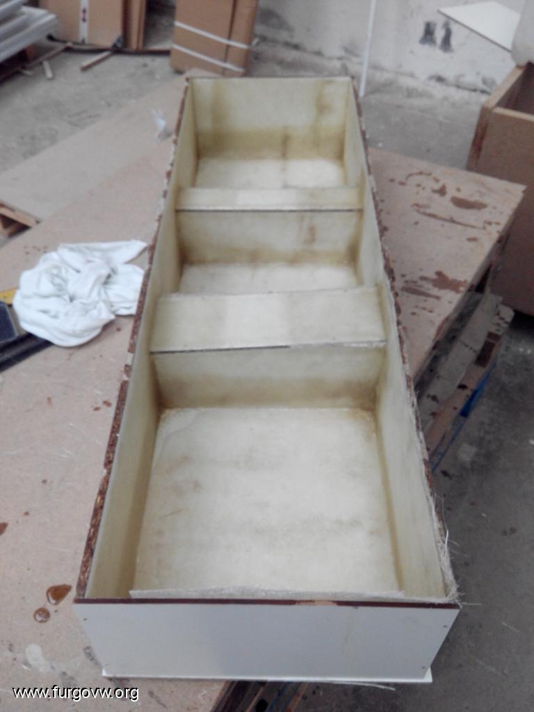

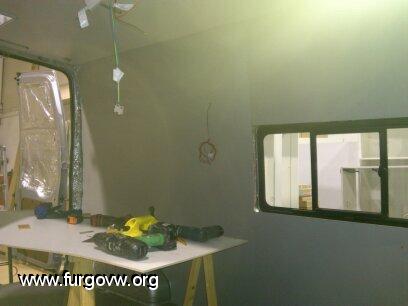

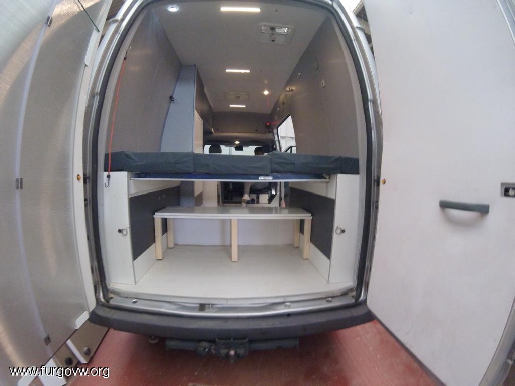

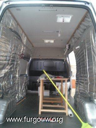

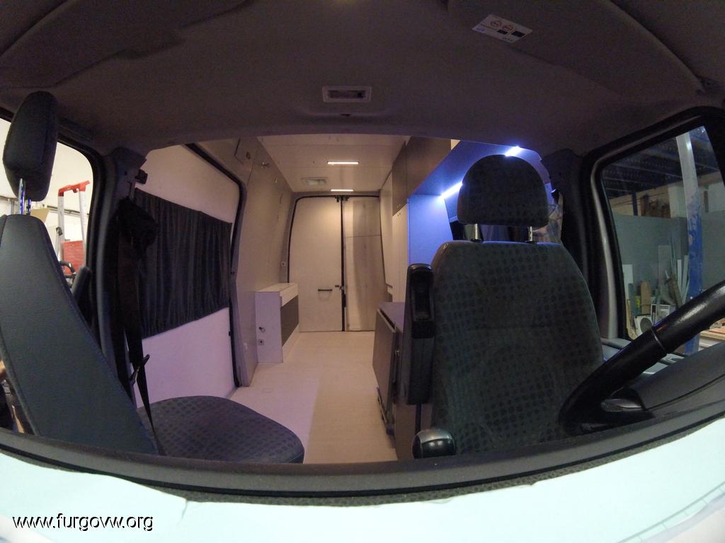

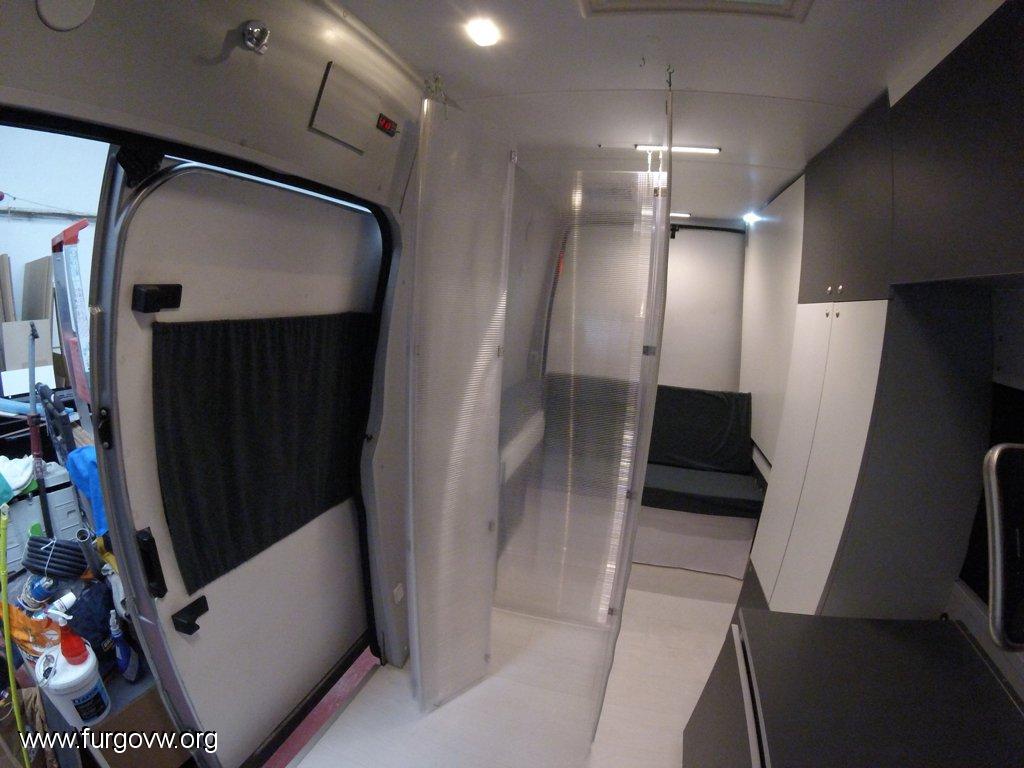

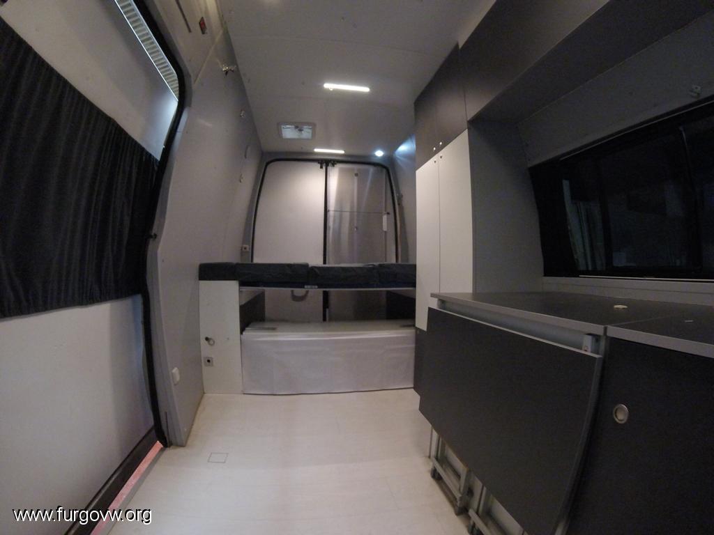

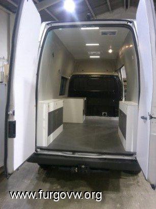

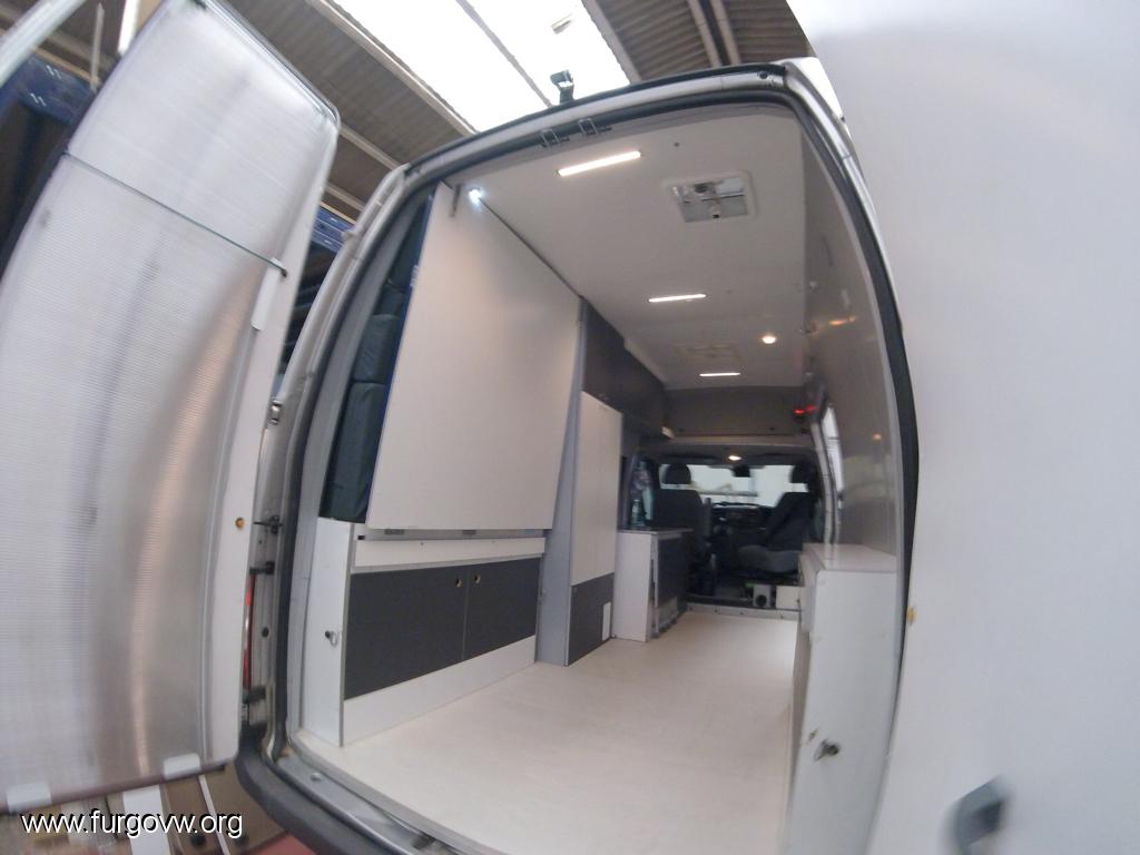

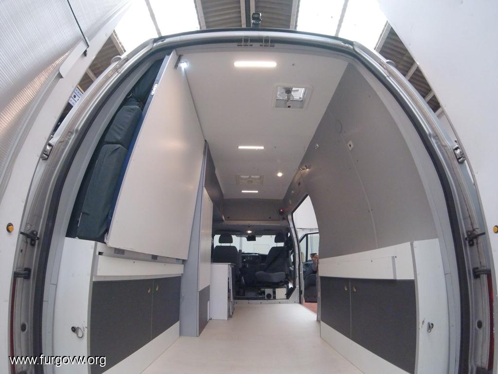

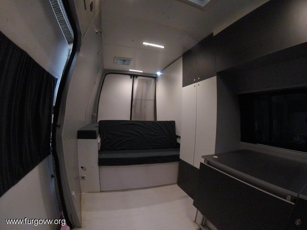

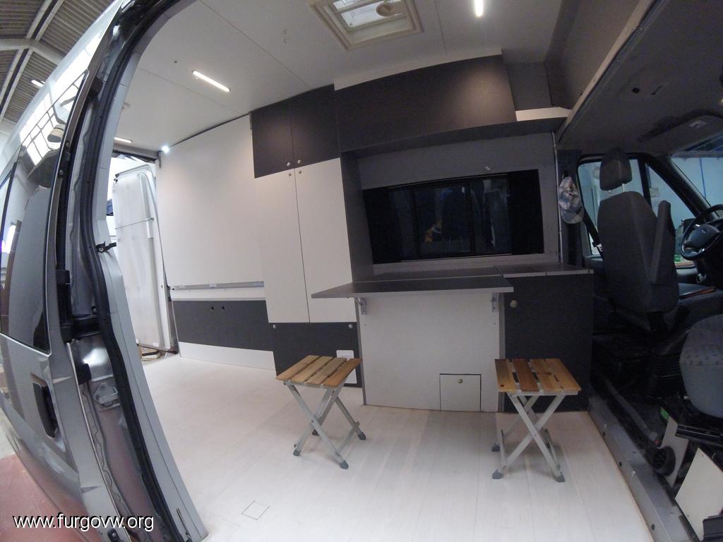

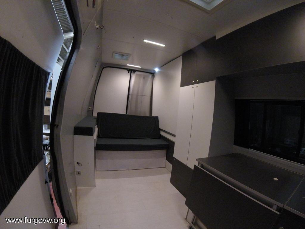

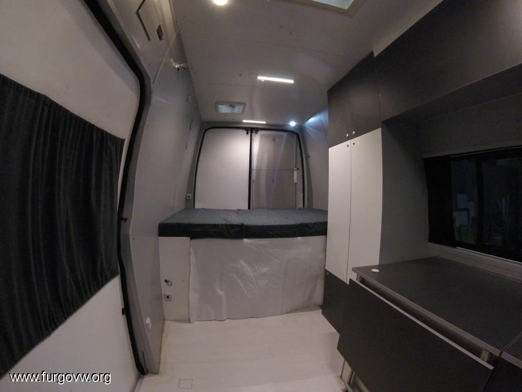

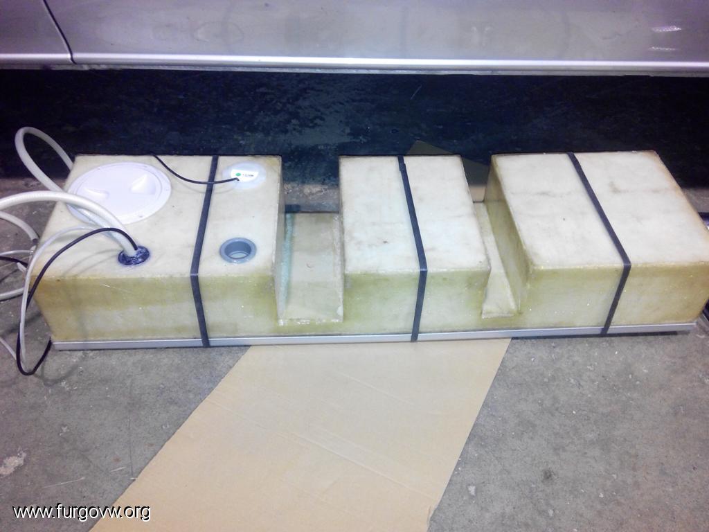

Hace tiempo que no entraba por aquí he estado acabando la furgo y ya la tengo hecha así que os voy a poner unas fotos de lo que la he hecho, espero que os guste , eso si no es una camperizacion al uso ,ya que la quería tener camperizada, y a la vez que me sirviera para poder cargar material para currar , voy a poner todas porque aunque ya puse unas del principio hace tiempo no consigo verlas para no repetirlas bueno y hasta aquí eso es todo

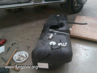

En la transit no hace falta poner espadín , la tapa del deposito tiene una toma , se corta la punta y se mete el tubo de tecalán , queda de lujo así.
maverik5x
Cita de: ta en Noviembre 08, 2017, 23:48:30 pm
Cuando lo hice no sabía que cortar y para verlo estaba mal así que me decidí a bajar el depósito y poner el espadín , la verdad que se desmonta fácil
ta
Si , hay que bajar el depósito , me refiero en la tapa blanca , hay un tubito ciego fino , se corta y se introduce el tubo , se deja un par de centímetros del fondo y se sujeta a los lados , lleva una pestaña.
Había fotos pero se borraron.

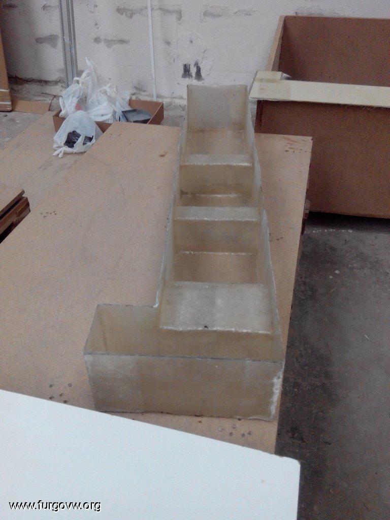

provisor
¿tienes fotos del montaje del deposito de agua ?
maverik5x
Cita de: ta en Noviembre 09, 2017, 00:06:38 am
Vale ok , te entendí que se podía hacer sin bajar el depósito
maverik5x
Cita de: provisor en Noviembre 09, 2017, 03:13:18 am
No tengo y ahora no se ve , porque les he forrado con puriuletano rígido de 3 cm para aislarle del frío y que no se me congelen en la nieve
