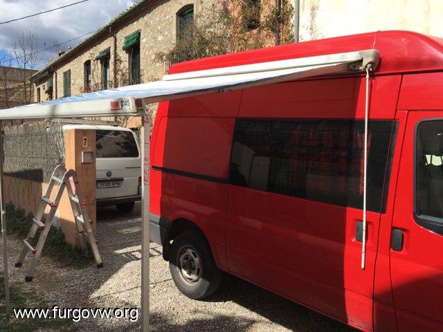

Hoy he puesto el toldo por fin! No sé si mejor o peor pero haber que os parece
clem
Buena pinta ese toldo!

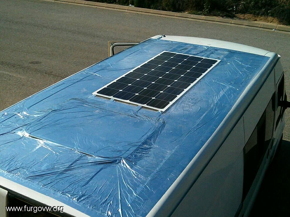

Cita de: clem en Marzo 10, 2016, 19:11:35 pm
El problema que le veo a las rígidas es el cante que dan. Eso sí, más baratas son.
A ver si alguien nos orienta.
Salud!

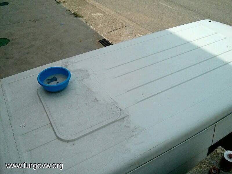

Yo puse una rígida de 140w, le quité el marco de aluminio y la caja de diodos, así que me quedó una placa de unos 4mm, luego eché un chorro de MS polimero en cada "cima" del techo acanalado, presenté la placa y puse cosas de peso por toda la placa durante un rato... hasta que llegó el dueño de la pared donde me había subido para ponerla, que me echó de allí :'(
Yo no eché mucho polímero, leo gente que le echa un bote entero... yo solo tiré un churro (a lo Bricomania) en cada "canal" y me sobró 2/3 partes del bote. Y ahí está la placa, despues de tanto tiempo adherida por los siglos de los siglos. Otra ventaja del acanalado es que permite que refrigere en los "valles".
Yo no pagaría por una flexible cuando con una rígida queda exactamente igual en cuanto a visibilidad, incluso menos porque la caja de diodos se mete dentro de la furgo. Además la vita útil del cristal supongo que es mayor porque al cristal no le afectan los rayos UV como a los plásticos. Y la diferencia de precio es bastante grande.
Yo vivo en la furgo y en verano con 140w y 100Ah de bateria voy sobrado para la nevera 220v y demás consumos, solo con la placa solar repongo todo lo que consumo por la noche. En invierno es otro cantar...

Unas fotos de cuando monté la placa
Limpiando el techo
Primero presenté la placa a ver como quedaba con el marco, si estás pegado a la furgo no se ve, pero en cuanto te alejas un poco canta mucho
Y como quedó una vez pegada
