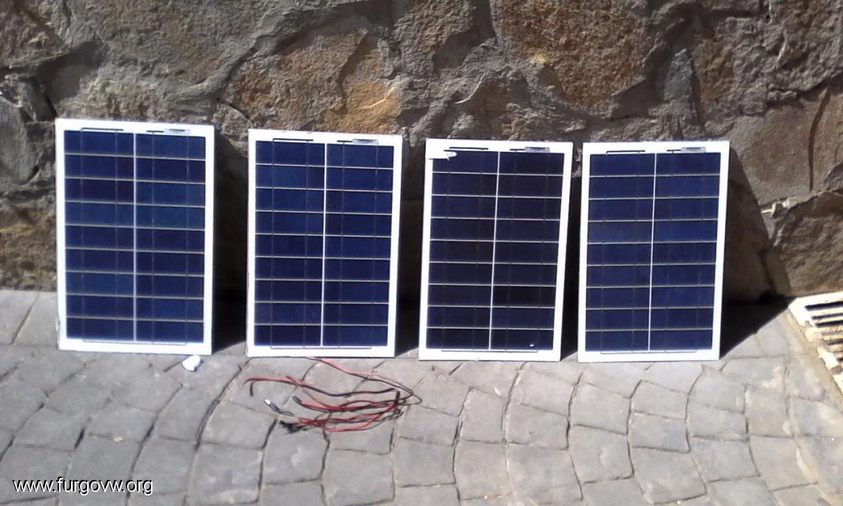

La idea es poner 6 sobre la baca. 120w que aportaran algo de autonomía a la nevera

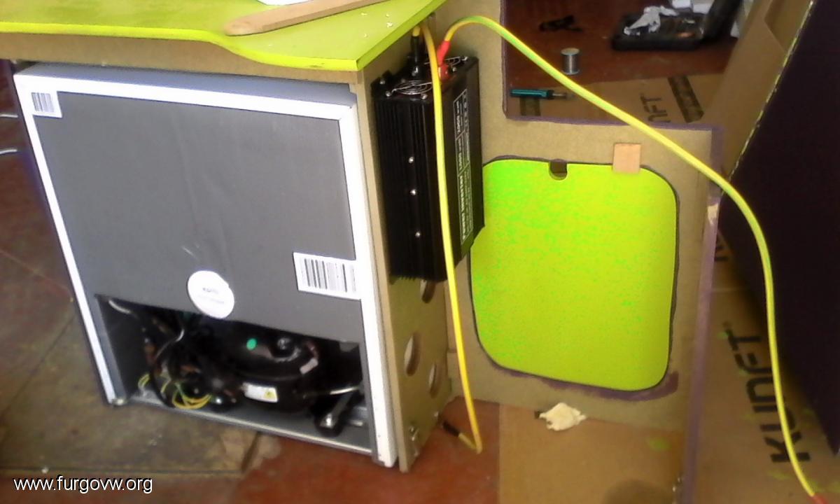

El inversor en el mueble de la nevera para acortar la longitud de los cables. Se los he cambiado y he puesto de 16mm2. Por ahora lo pondré directo a la batería hasta que me lleguen los disyuntores

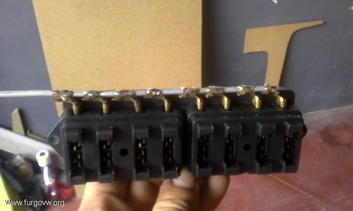

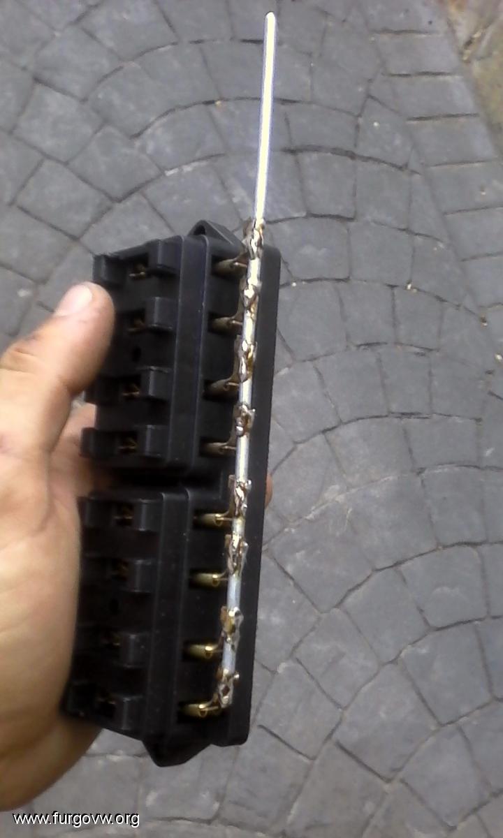

Esta es la caja de fusibles y el modo de unión de los terminales. Es de 8 fusibles.

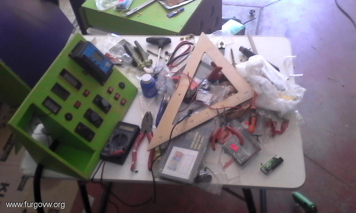

Y aquí el cuadro eléctrico. Cuenta con 3 enchufes interruptores para las luces interiores, botón para unir baterías, regulador solar de 20a, termómetro, amperímetro de carga solar y voltímetro para saber el estado de ambas baterías.
Aun me queda conectarlo y colocarlo en la fuego. Ya estoy deseando terminarlo para colocar la estructura de la camay empezar con la instalación de agua.
