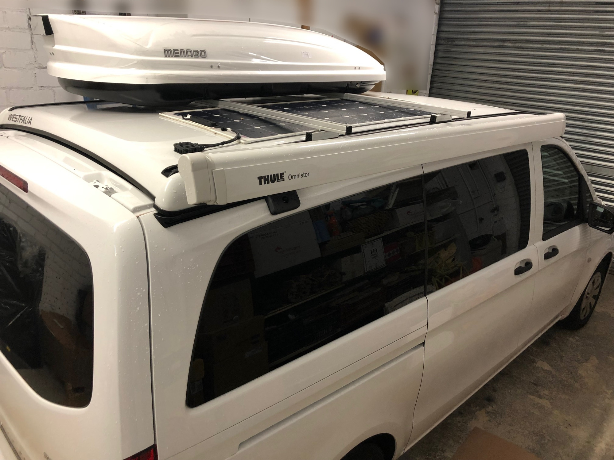

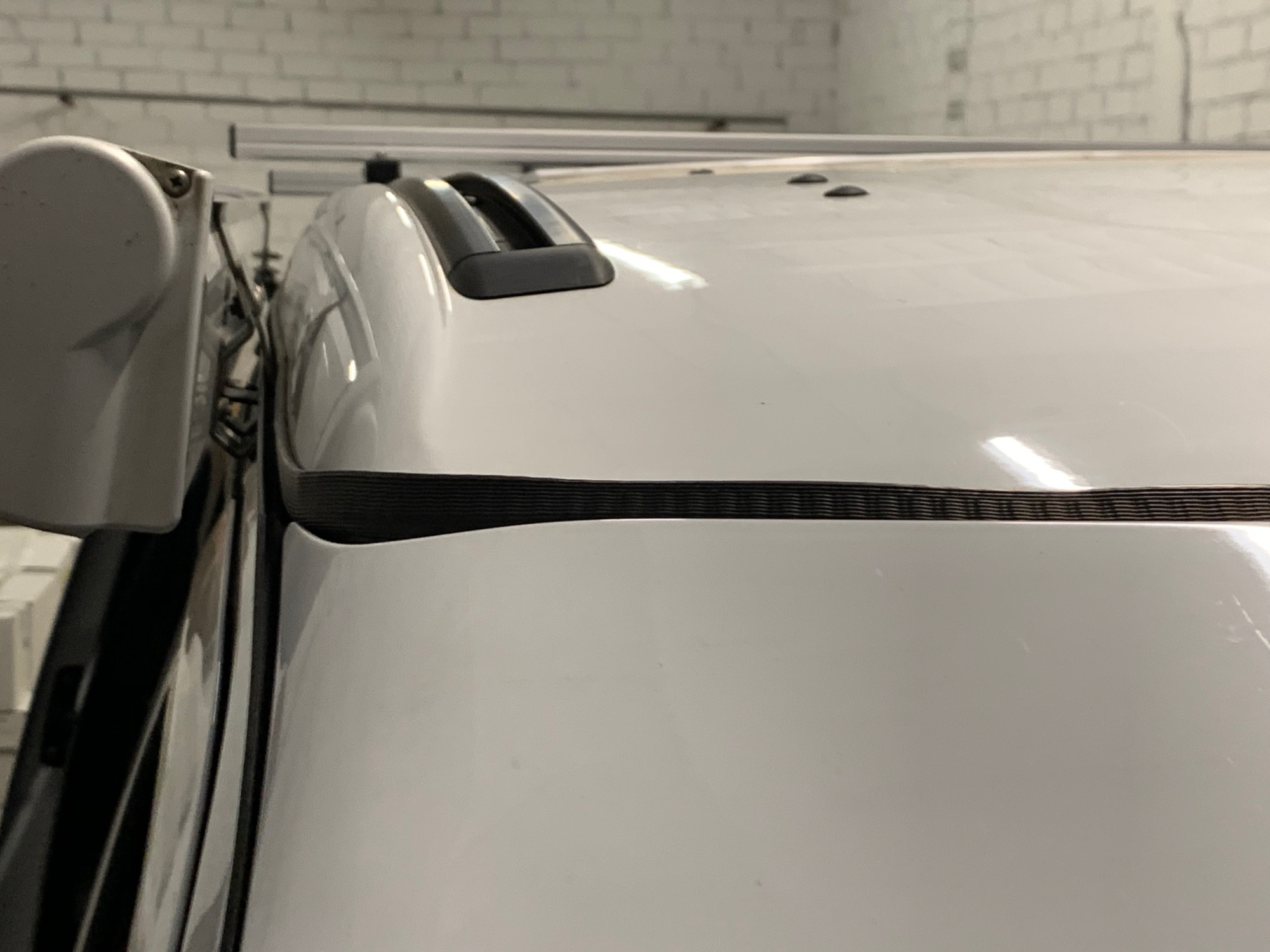

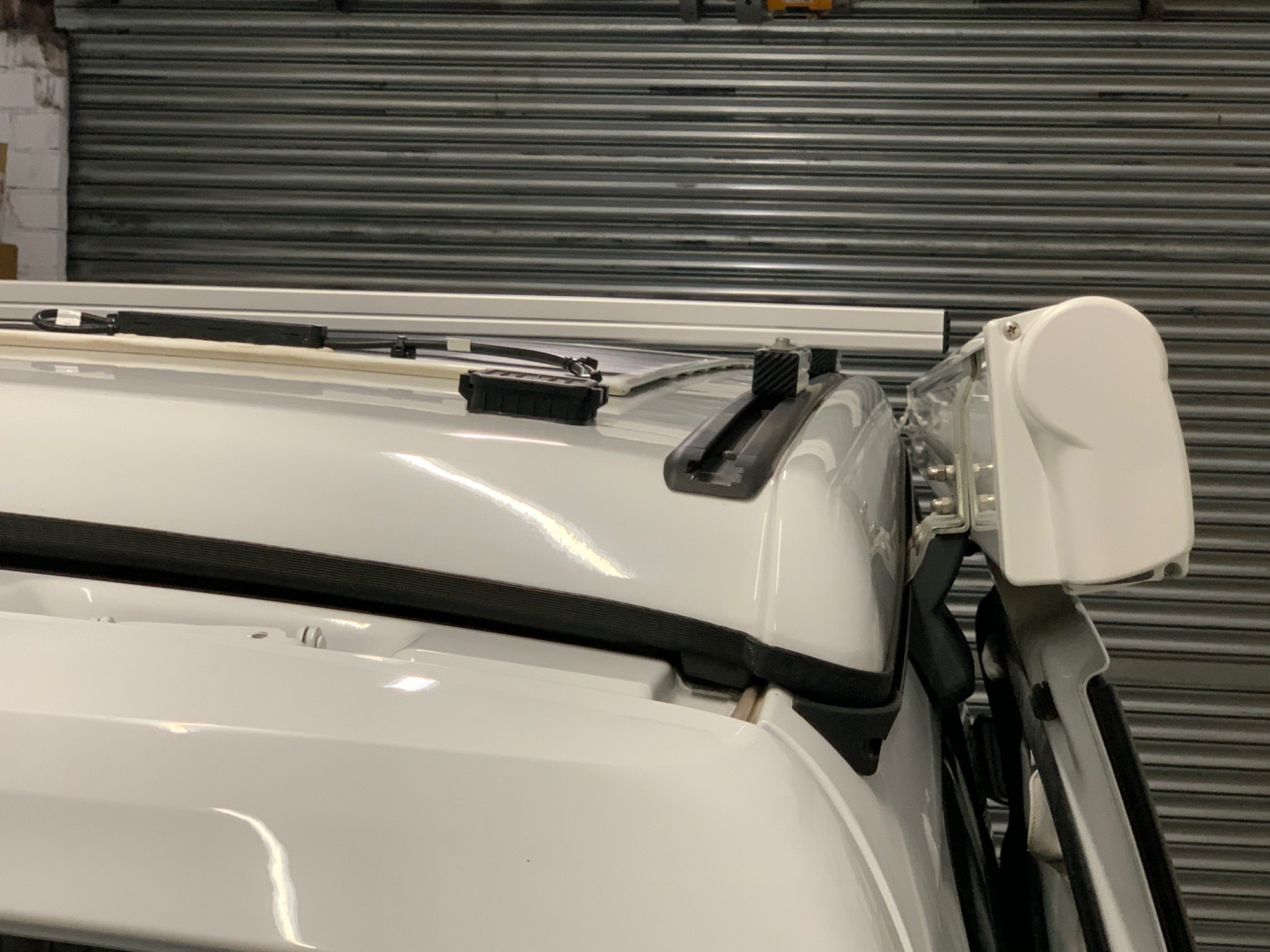

Buneas, dile a tu amigo que deje de comerse la cabeza, todos los todos sobrepasaran la altura, pero no en todo el largo del techo de la furgo, si no más bien en una parte. Dile que recuerde que el techo de Marco Polo es curvado. Si intenta hacer que no sobre pase la altura del techo de la furgo, el problema que téndrá es que al abrir la puerta corredera, le tocara el toldo. Le recomiendo el Original o en su lugar que es el mismo Thule Omnistore, El único problema es que los soportes si o si los ha de pedir a Mercedes ya  que son los propietarios de diseño. La parte positiva, es que esos soportes, el largo, va con embellecedor.
por cierto, ya he hecho unas fotos para que veais que no sobre sale tanto el toldo. lógicamente, como ya decia antes el techo es curvado, en la parte delantera, el toldo queda casi a la altura del techo, es en la parte trasera donde sobre sale. ¿EL MOTIVO? logicamente, porque el toldo está montado con nivel y no atendiendo a la curva del techo. y más importante aun, porque la puerta corredera tambien se abre a nivel, si torcemos obajamos el toldo, tocaría con la puerta. El toldo thule o de mercedes que es el mismo sin pegatina, quedan super ajustados a la altura de la puerta corredera, es decir... que si lo montas tu mismo y lo montas mal, puede darse el caso de que te toque. Mi recomendación, que te lo monten en mercedes con garantias, y si nó como mínimo, los soportes. Es un consejo.  Recordar, no os arrepentirési nunca del toldo.

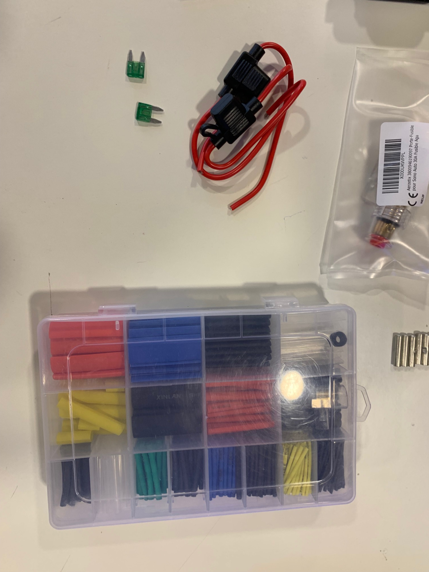

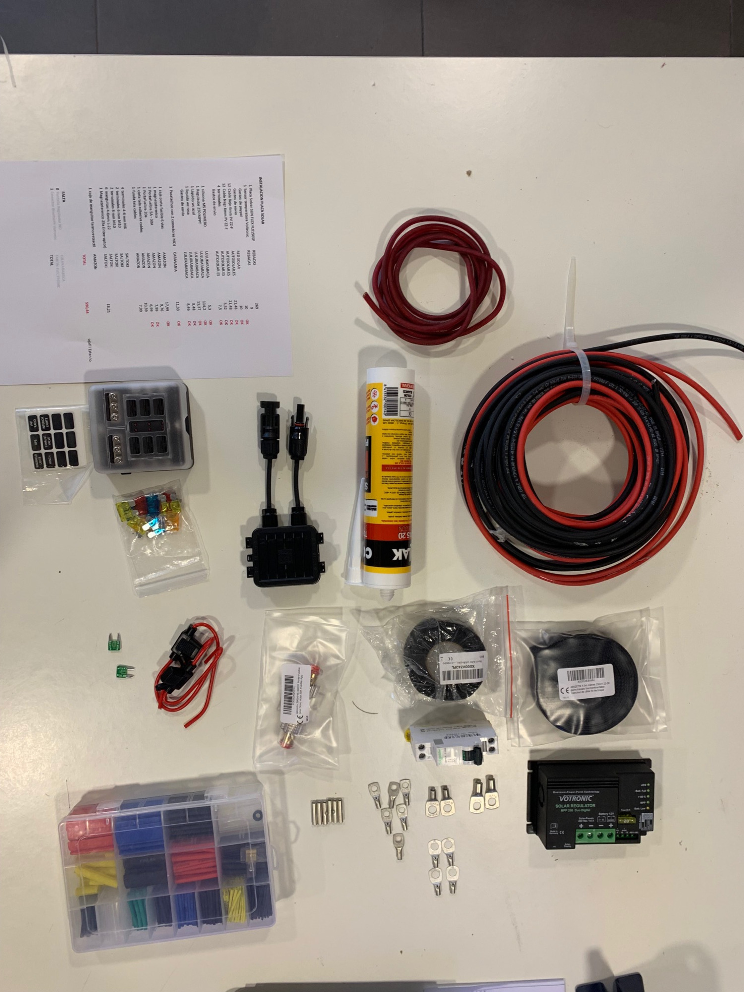

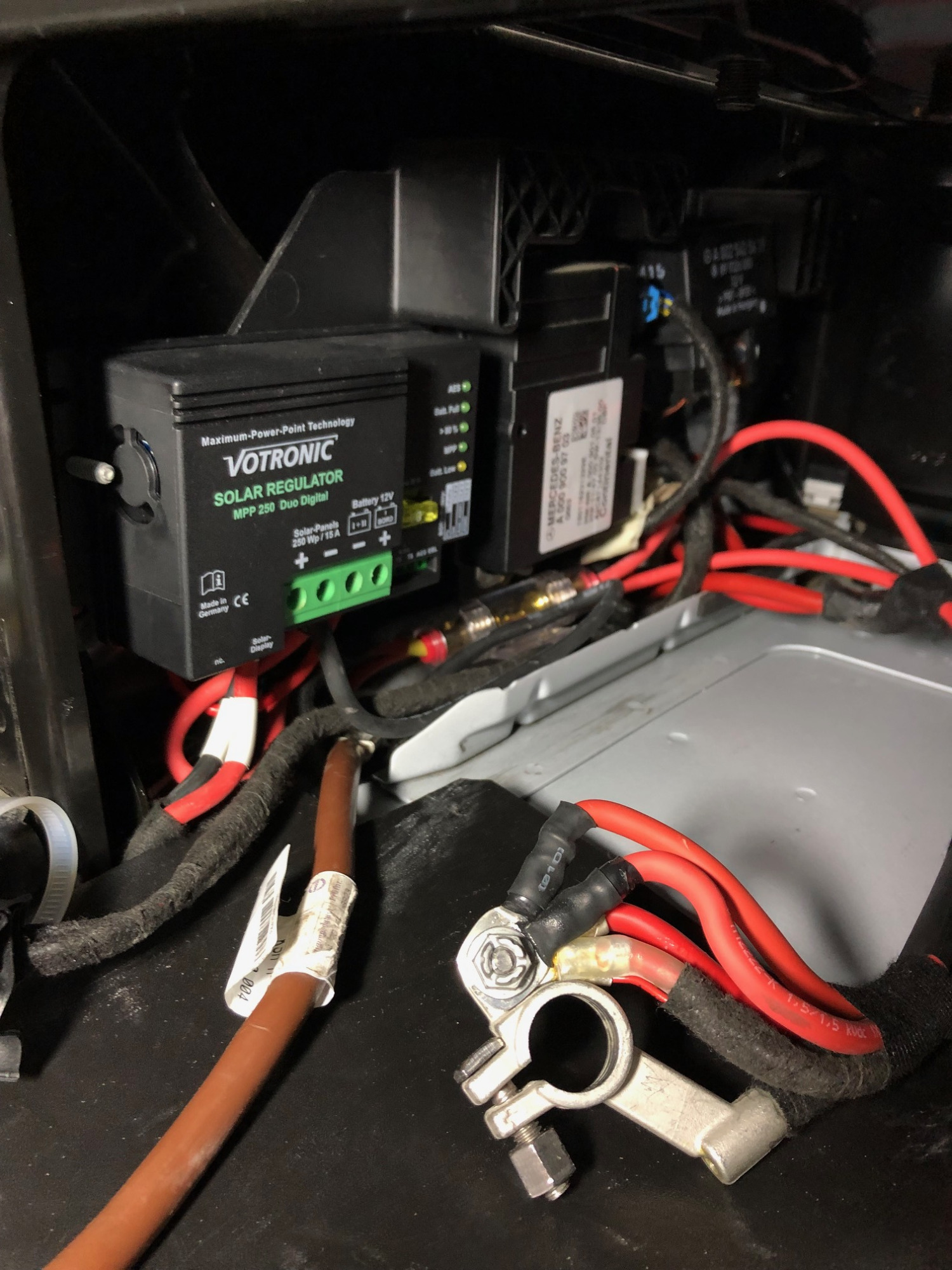

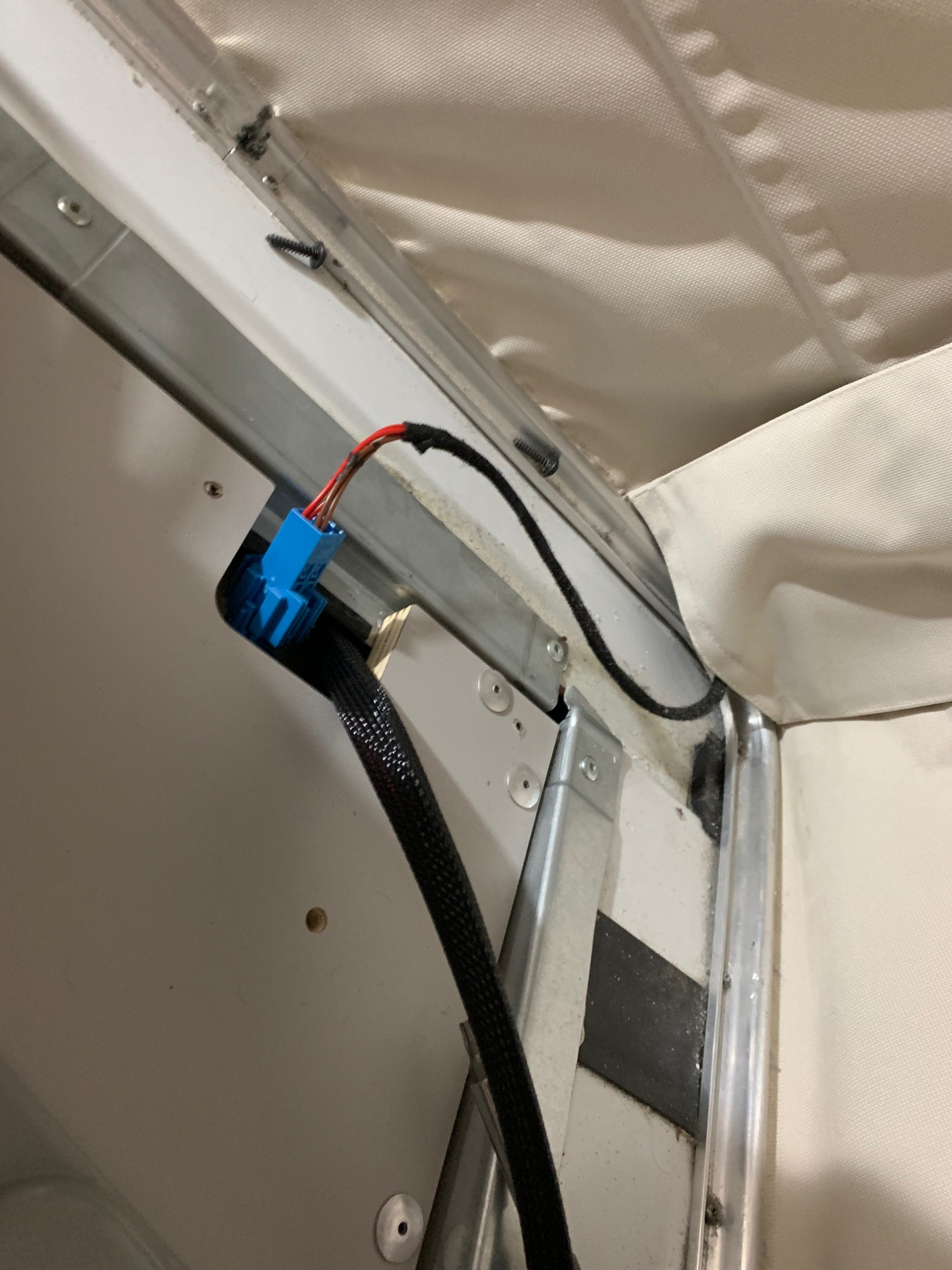

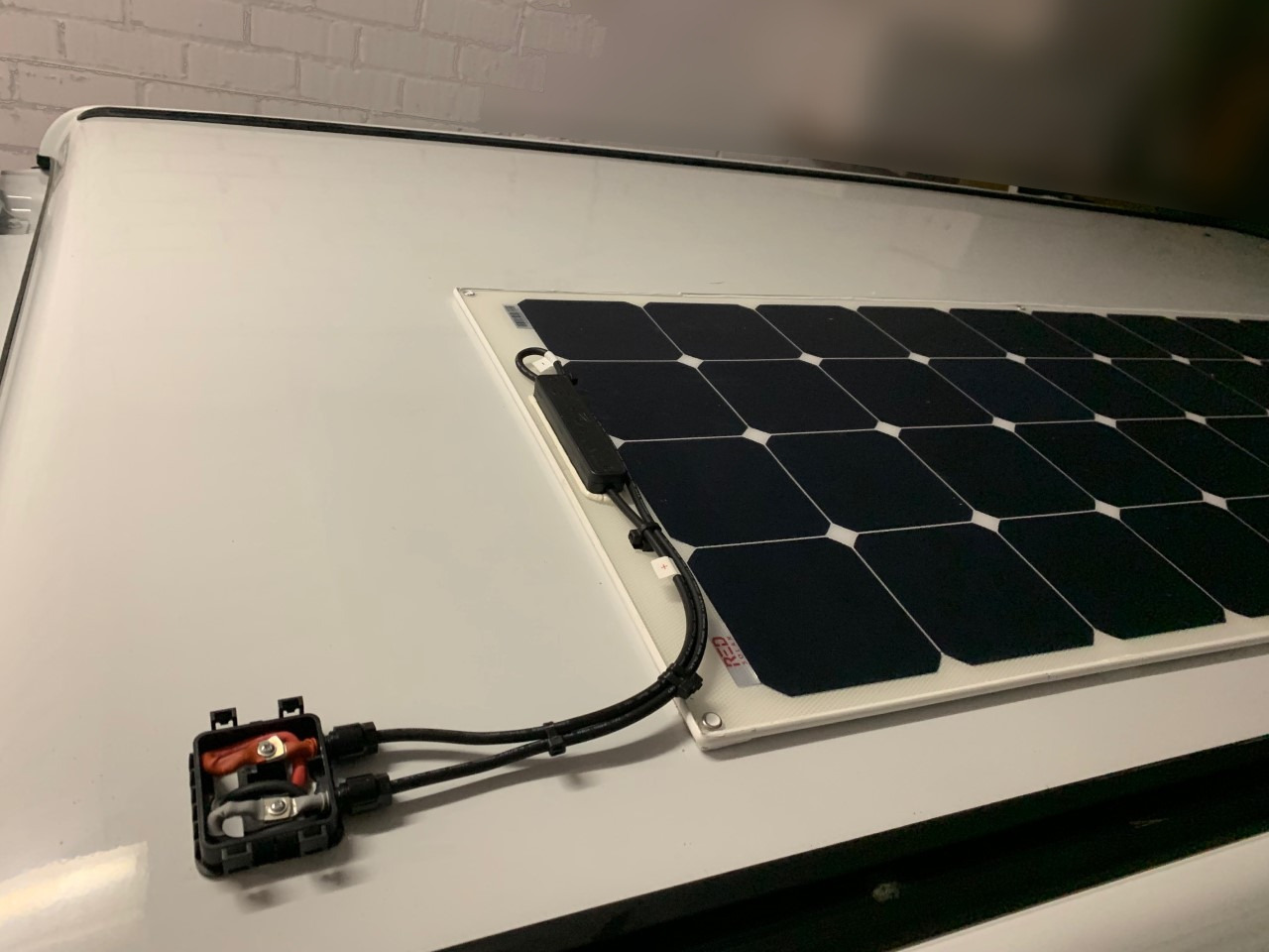

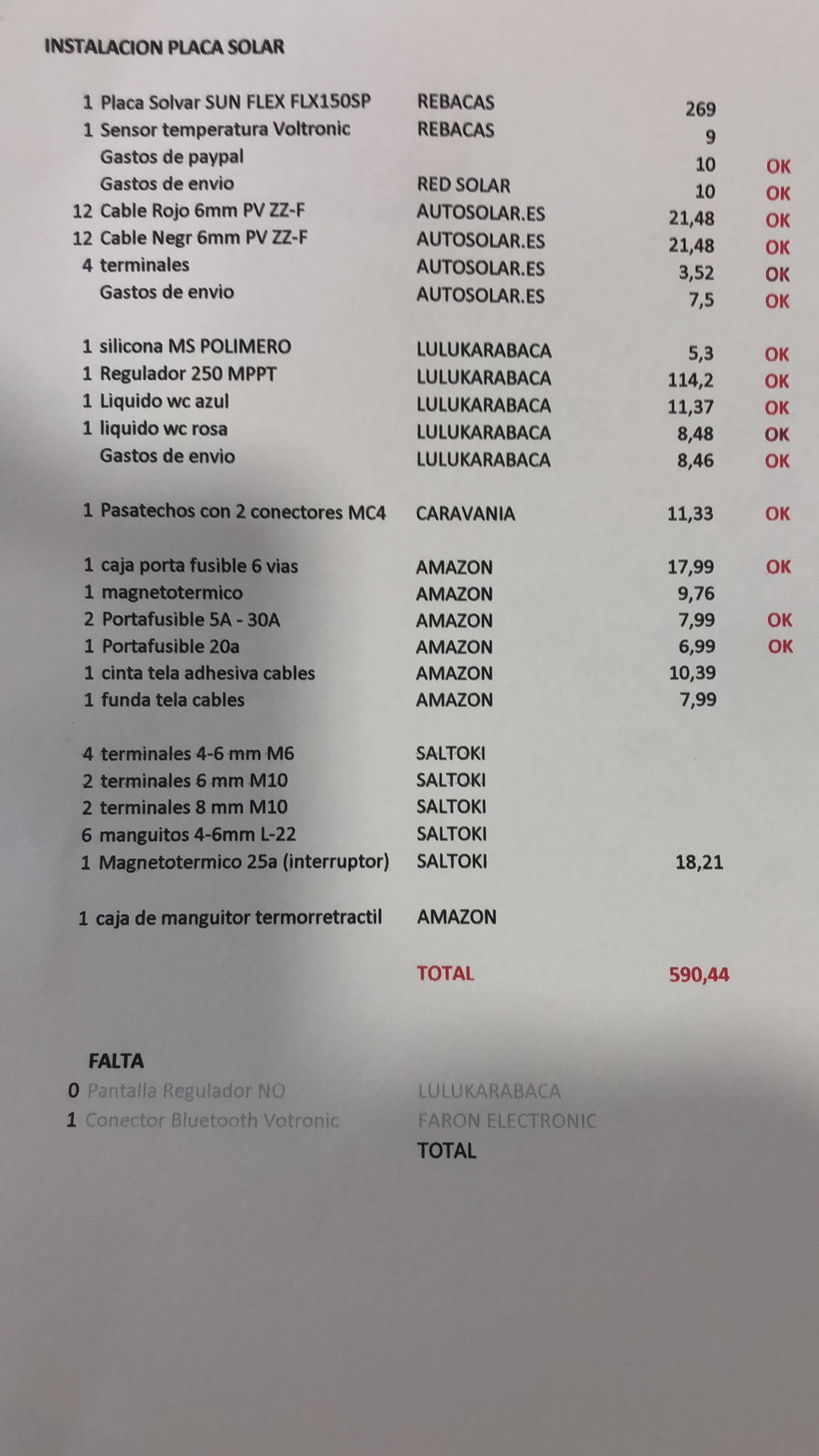

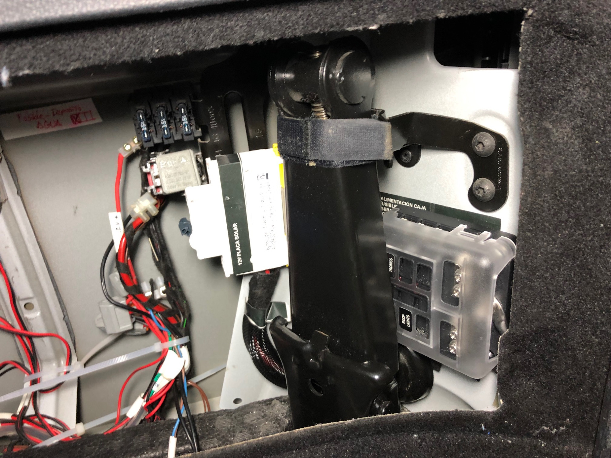

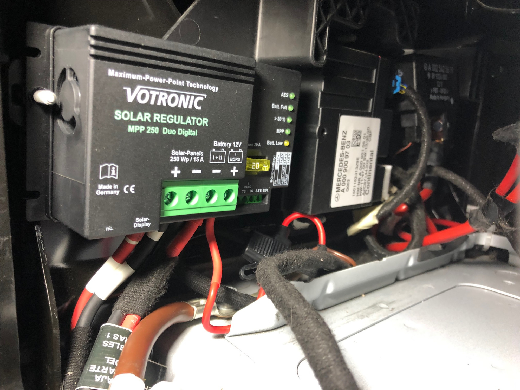

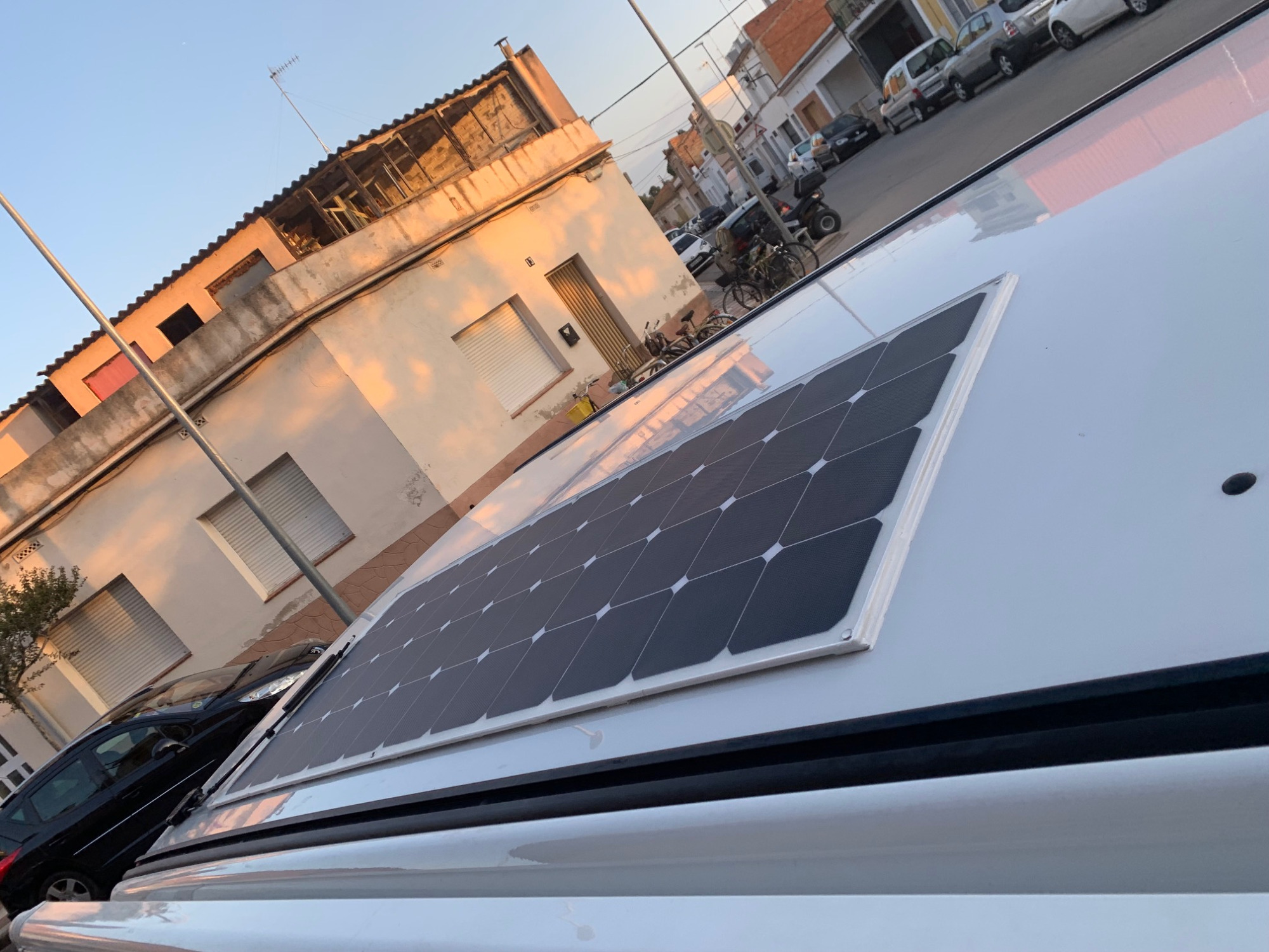

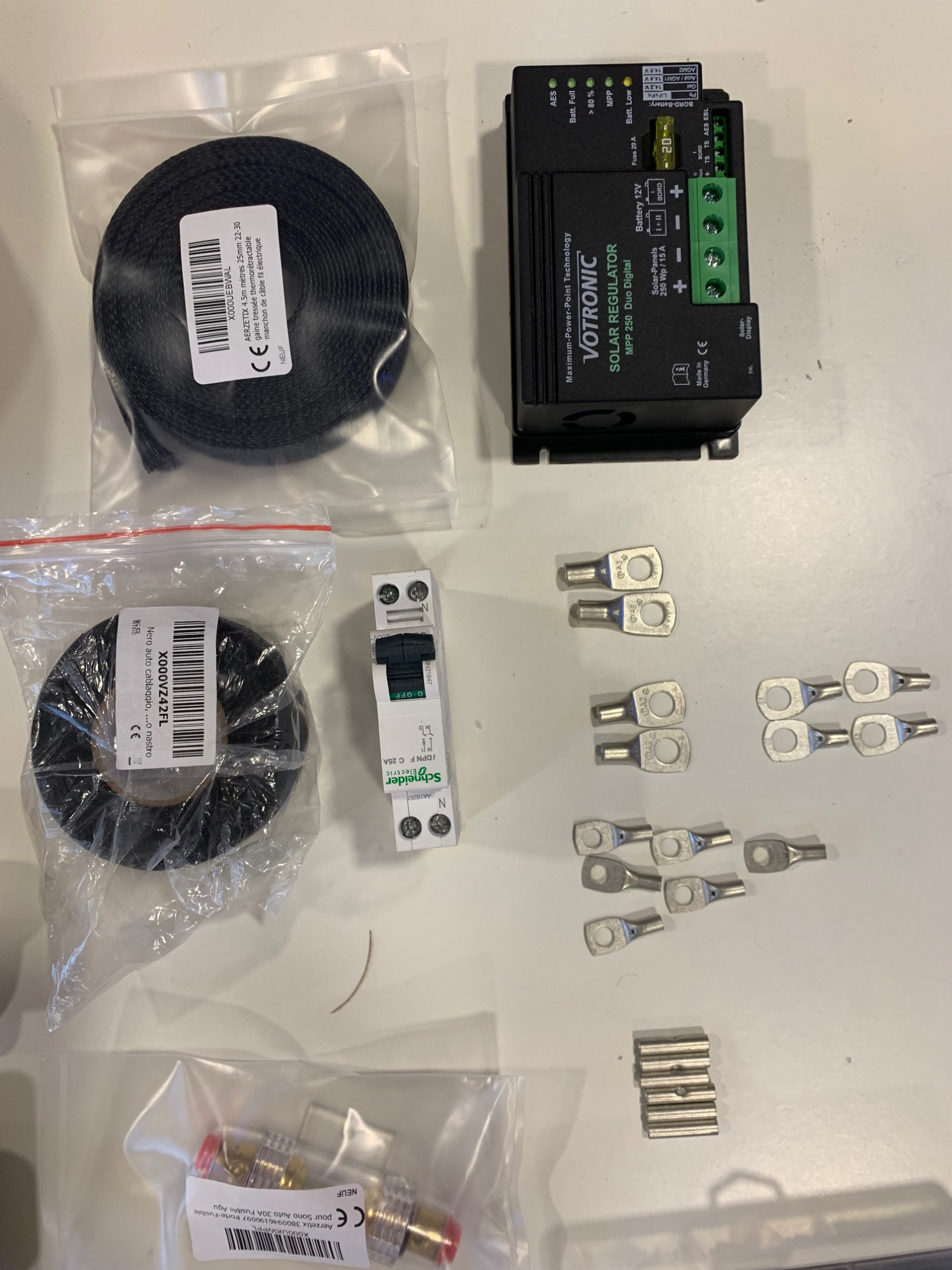

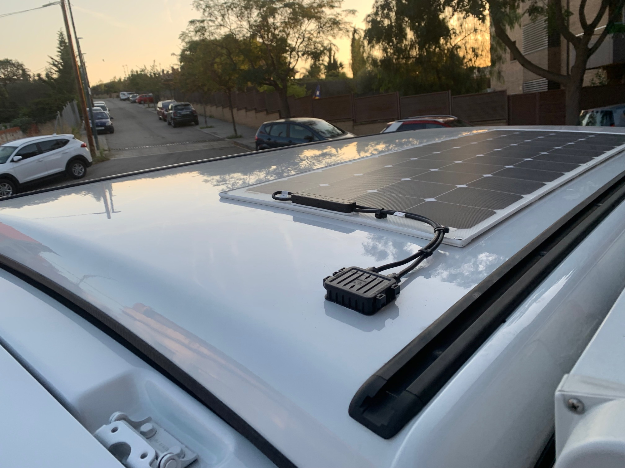

Os dejo mi instalación de placa solar por si os interesa,
Calidad media-alta, se puede buscar mejores placas y cargadores, pero el rendimiento de estos y los calculos que sacamos un colega y yo vimos que con esto es mas que suficiente. (no para 220) solo para cargar la bateria auxiliar y lo que sobre, lo envia a la principal.

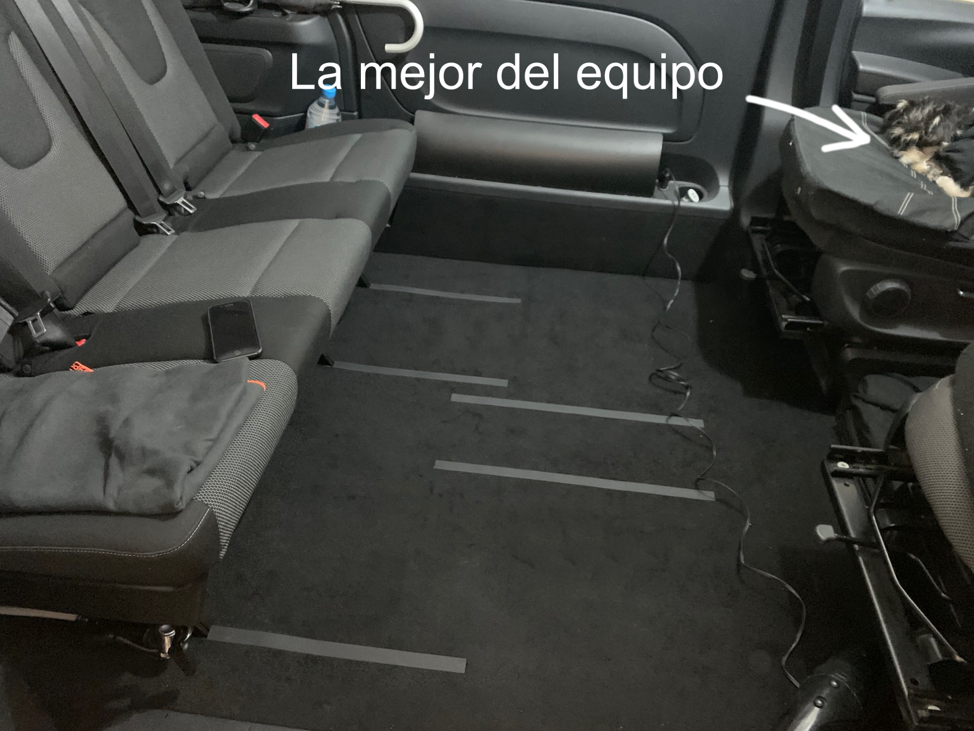

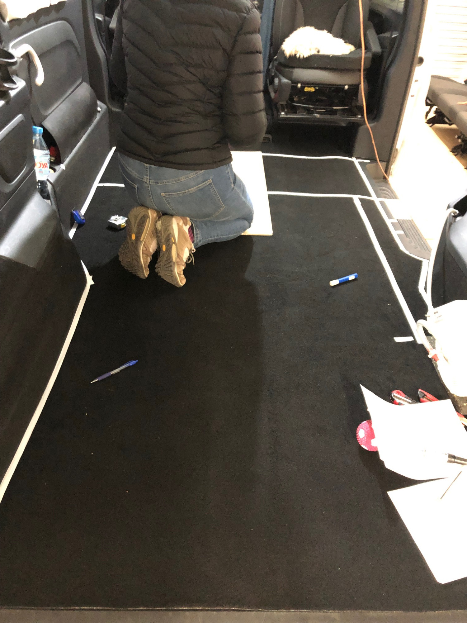

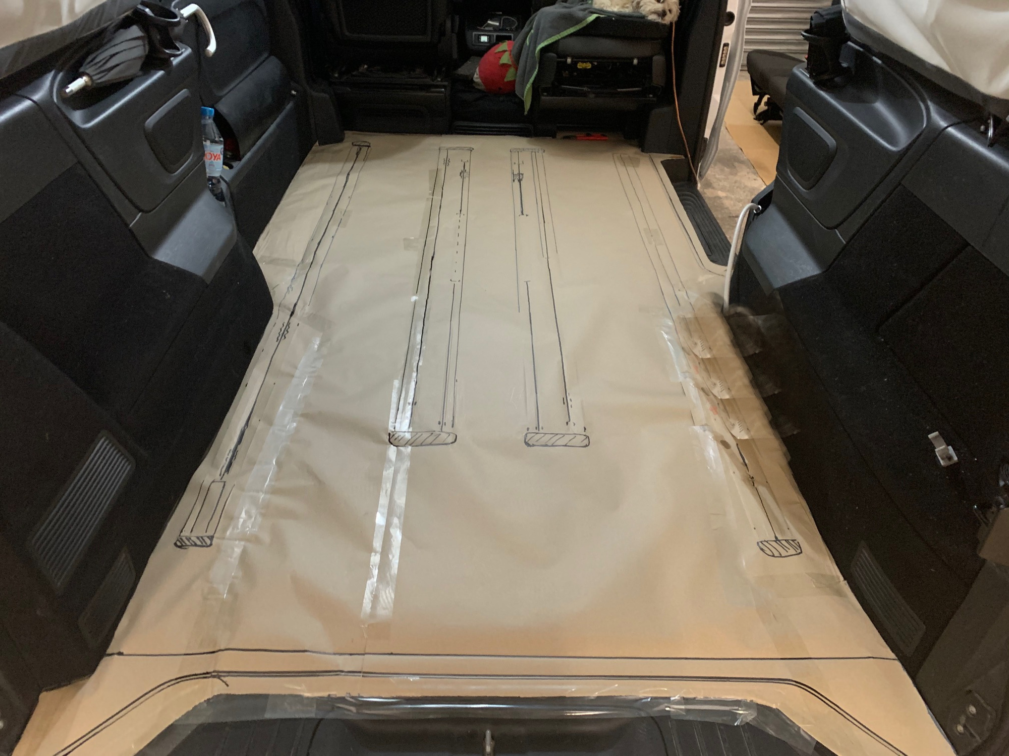

EL SUELO DE LA FURGO, MOQUETA, GOMA O PARQUET?
Otra instalación que es importante cuando la cagas al comprar, es la de poner sobre el suelo de goma una moqueta a medida. Si comprais nueva la furgo, yo recomendaria el suelo de PARQUET que instala westfalia, ya que si vais a un concesionario vereis que el suelo de parquet es duro, el de goma o el de moqueta son blandos, vamos, una mierda, y cuando pisas se hunde el suelo un poco en la zona de las guis y eso no mola.  Yo en mi caso pedí el suelo de goma, mas facil de limpiar y mas sufrido .GRRRRRRRRRRRR cagada, bueno, ahora que lo tengo y despues de poner varias alfombras de baño pa evitar los frios inviernos, tierra y otras cosas, me decidí por poner moqueta. compré una grande en aliexpress. resultado espectacular, Un curro de dos dias si lo quieres hacer bien y con calam. se ha de sarcar el asiento y tomarselo con mucha calma, hacer una plantilla con un papel grande y medir a conciencia.
La moqueta puede encajarse por debajo de los laterales y embellecedores, asi que no recortar exacto por el perímertro visible
