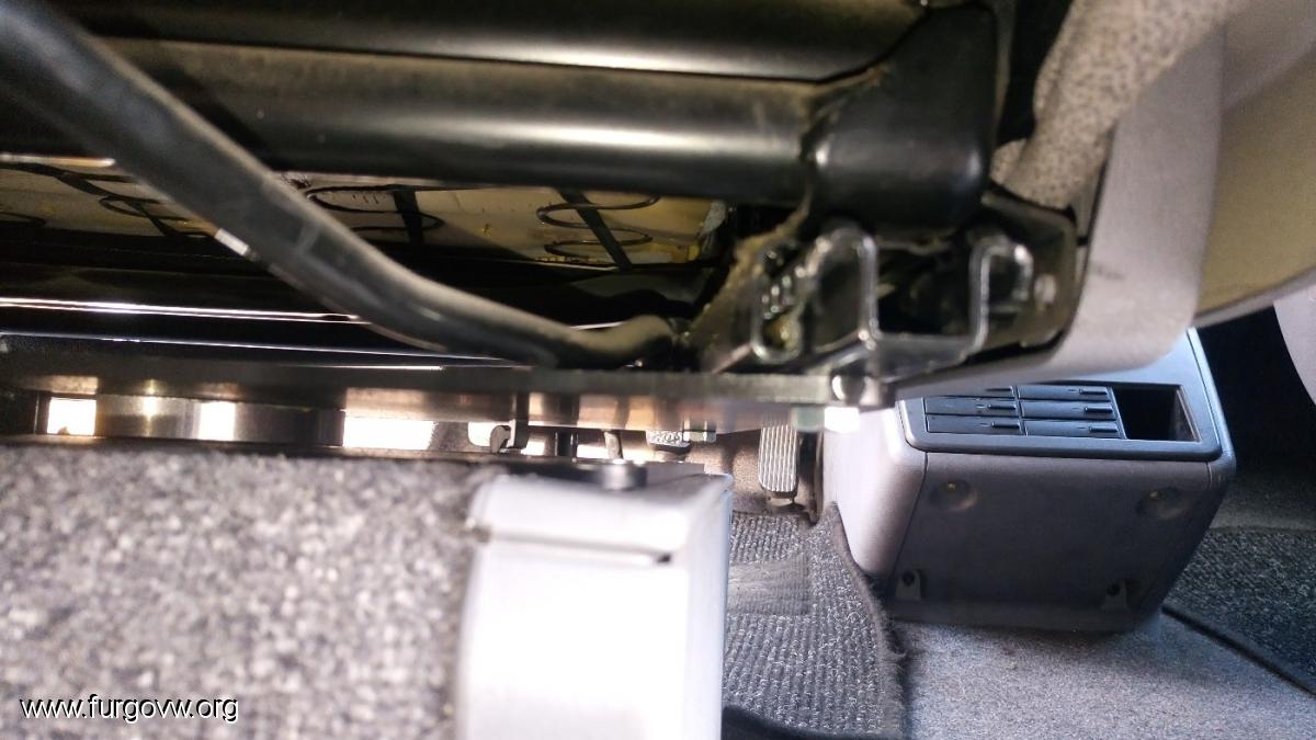

Gracias por la información ya las tengo puesta una pregunta a mi lo que me ocurre que cuando he puesto las bases me choca un poco con la palanca que hace que valla el asiento atrás o adelante y ahora solo lo puedo poner dos posiciones o hacia delante del todo o atrás del todo. Mi furgo es la 638
¿Puedes colgar una foto?  :roll:
Chico83
Chico83
cuando lo he puesto esta super duro para girar hacia delante o atrás
Pequeño Iván
-Me da la sensación, que está ladeada la base  :roll:
-Tienes que averiaguar si va dura al girar, por rigidez en el eje circular, o por roce con el material de la propia base, porque en las fotos no se ve roce  8)

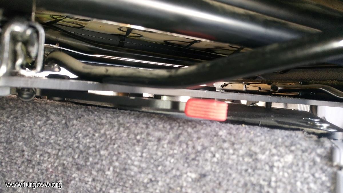

Viendo las fotos me doy cuenta por que me toca el asiento en el volante y no me deja girar de todo el asiento, están puesta al revés. La del copiloto es igual que este al revés, gira igual. ¿Por que son Scopema esas bases¿
Pequeño Iván
-Si son las Scopema  :roll:
-En las bases vienen dos pegatinas, que te pone conductor y copiloto  .malabares las manecillas rojas para actuar sobre las bases, deben ir en los dos asientos hacia en interior, el pasillo dónde tenemos la palanca de los cambios de marcha  ;)
