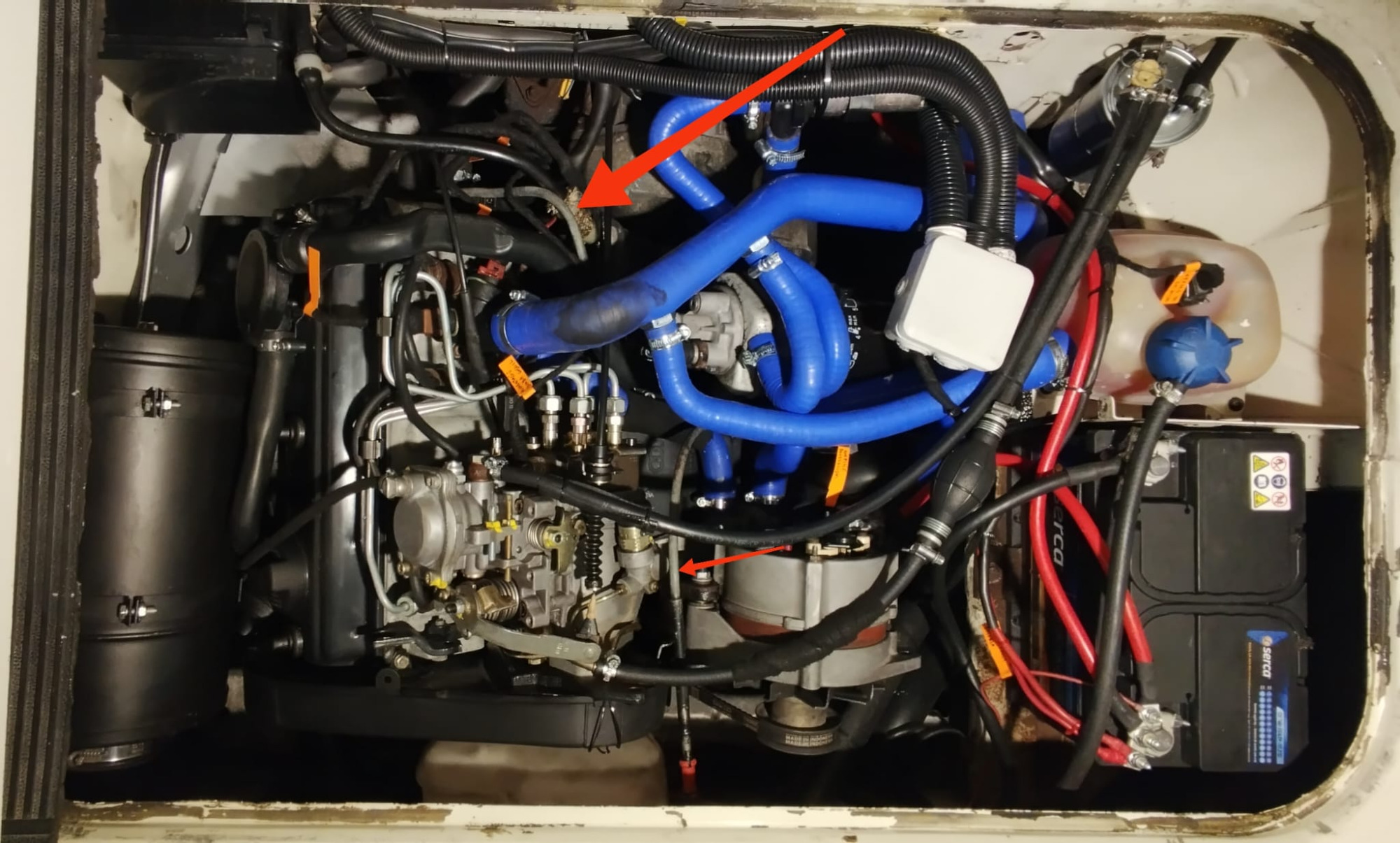

Refloto el tema.
Estoy poniendo al día toda la furgo. Le he hecho un repaso a fondo de todo el motor y este punto me sigue generando perdidas de aceite por el empalme al bloque motor.
Escribo aquí por que me quiero fabricar este tubo a ver si así lo soluciono y me es imposible encontrar la chapa metálica y la junta del antiguo motor JX 1.6.
Cita de: AlcasaLa unión de este tubo con el bloque motor, tendría que ser metálica para garantizar una unión bien estanca y duradera, recordé que el antiguo motor JX 1.600, tenía en ese agujero del bloque una tapa metálica de generoso espesor que jamás tuvo la más mínima sudoración de aceite.
Alguien tendría una para vender, o la referencia para poderla buscar por internet o un linc, tanto de la chapa como de la junta?
Sol en tinc una i l'he de cuidar...
ffrago
alcasa
Esa tapa ovalada la llevaba de origen en mi anterior motor 1,6 JX y no recuerdo que llevase ninguna marca ni ref Volkswagen, te la puedes hacer con un tramo de pasamano de acero de 5 mm de espesor planeado por una cara, dos  taladros de 8mm más el del centro para el codo, la junta se encuentra fácilmente en recambios
ffrago
En mi caso este tubo me ha perdido siempre y quizás lo he cambiado 3 veces.
No obstante hace unos días una eminencia de mecánico, de aquellos que se saben todos los truquitos, me lo cambió otra. Y zas!!! no ha perdido más.
El porqué es muy simple: en las furgos con motor cambiado a AAZ hay un latiguillo metálico detrás de dicho tubo que lo presiona y al final lo termina agrietando por la pare baja, o doblando y es allí donde empiezan  las pérdidas.
Simplemente dobló, con mucho cuidado, el latiguillo hasta que no tocase con el tubo y además le puso un poco de silicona para juntas de motores a la base.
os adjunto una foto en la que queda señalado el latiguillo.
