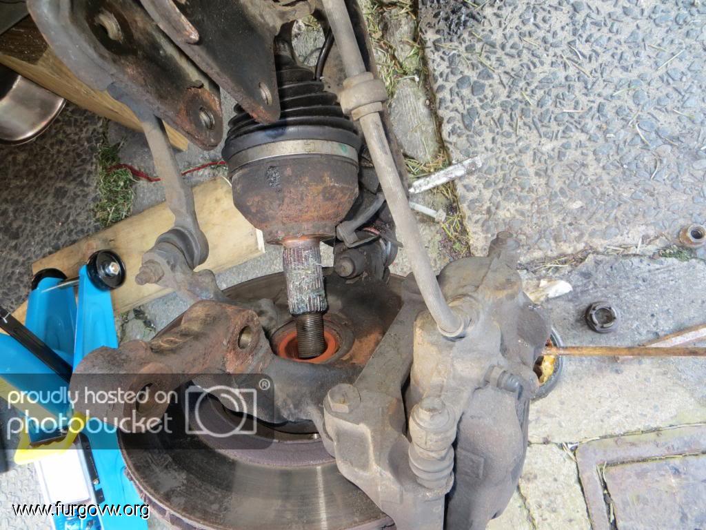

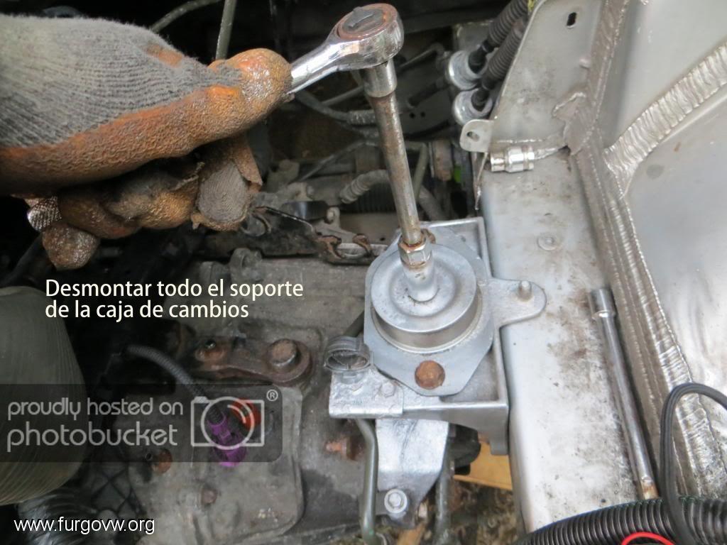

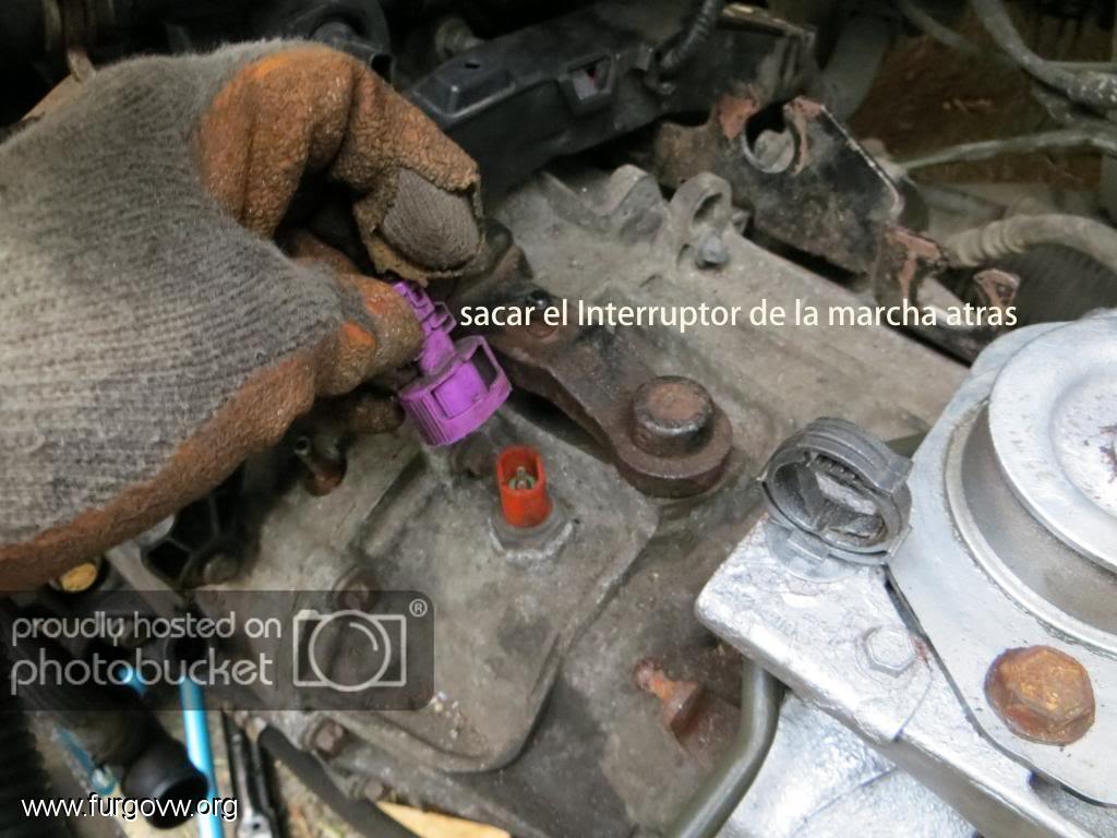

Bueno el mal tiempo no me ha permitido hacer gran cosa pero en fin conseguí subir la ja de cambio.

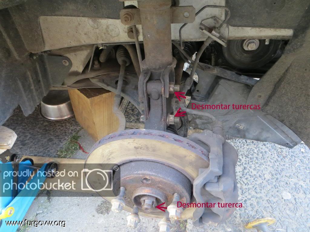

me faltan algunas fotos del proceso de desmontado de las dos transmisiones incluido la extracción  del aceite de la caja.

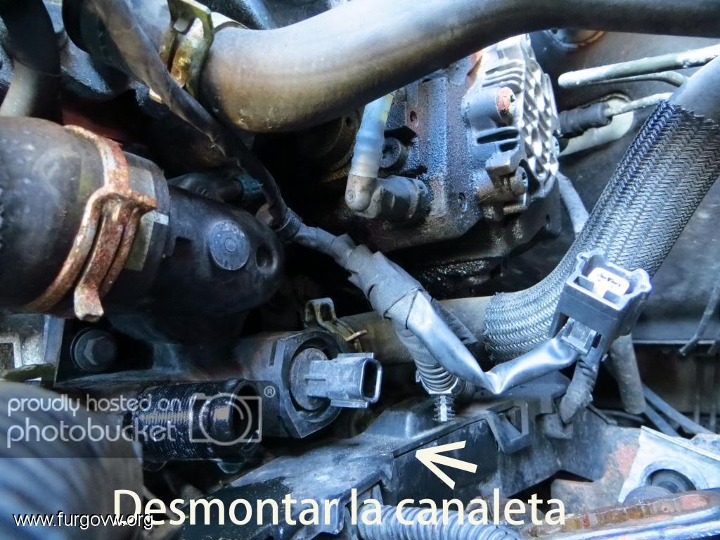

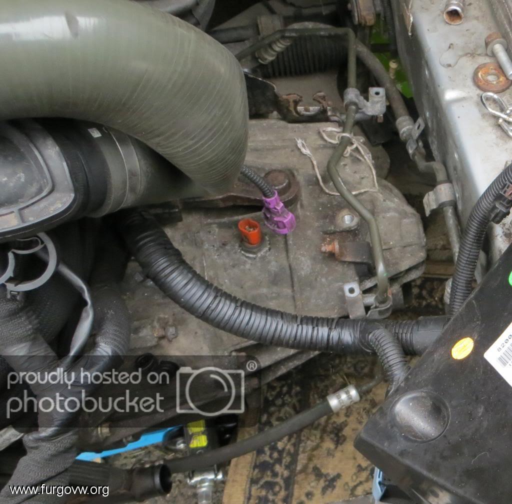

de momento esto es todo lo que hay que desmontar antes de bajar la caja, no sin antes quitar la caja del filtro de aire, soporte metálico de este mismo y quitar los dos radiadores y apartar los manguitos.

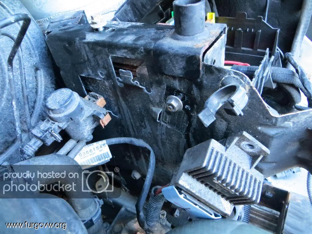

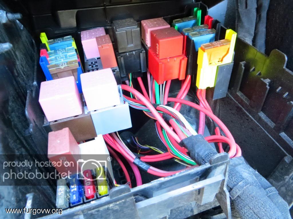

desmontar el soneloide y la centralita y la caja de fusibles

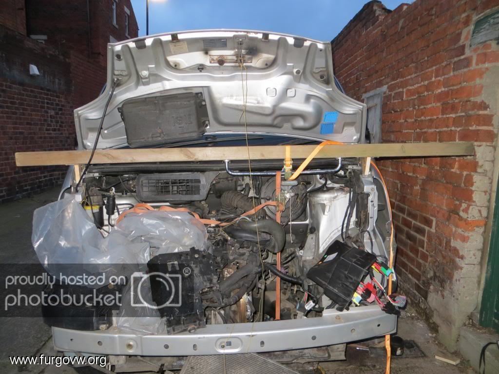

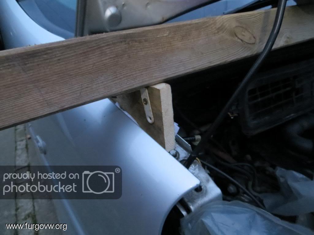

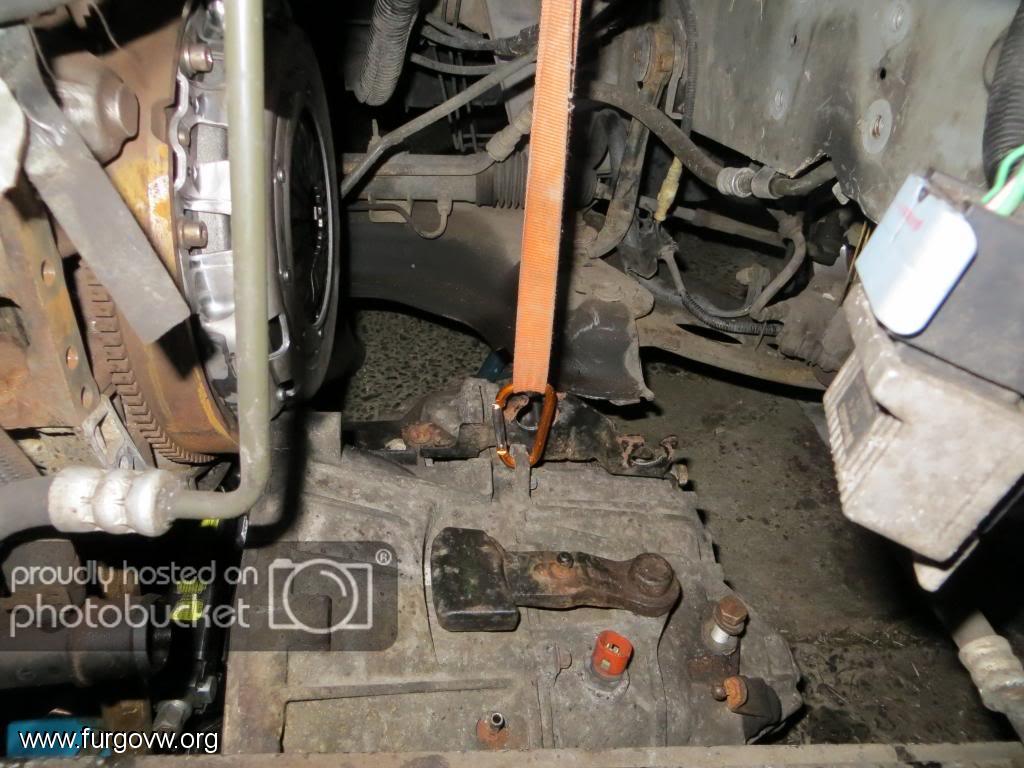

y ahora viene algo importante y es el travesaño para poder bajar y subir la caja casi sin despeinarse
es una replica de la original pero esta es de madera.
los angulos laterales estan atornillados con escuadras por los dos lados
en la imagen podéis ver el punto central donde se puede anclar la cincha,
tambien hay que poner un gato hidraulico debajo por seguridad y ayudar a bajar la caja

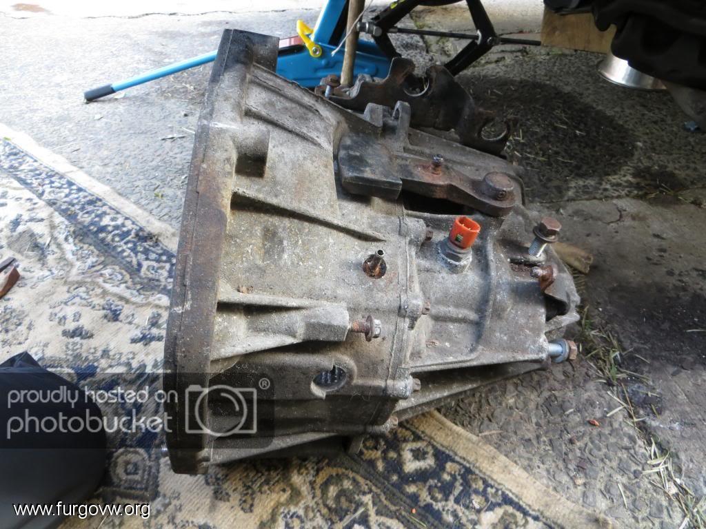

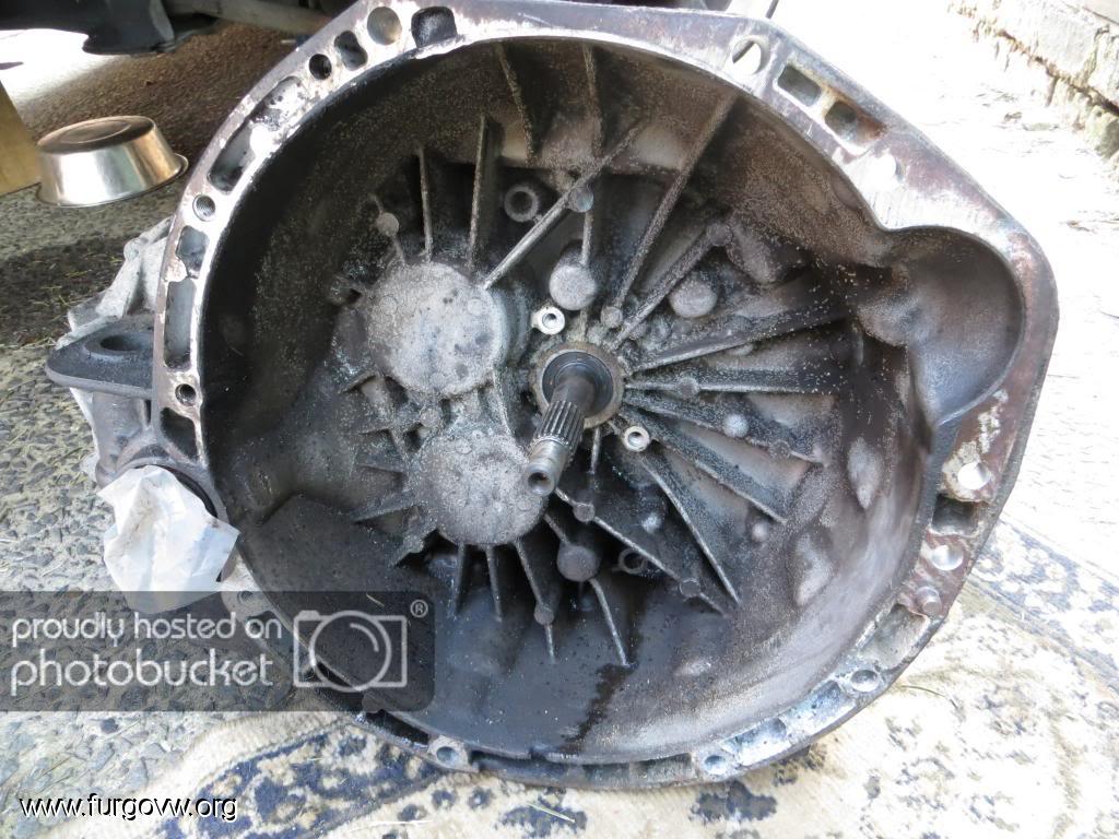

pues aqui esta la caja
una vez desmontado el collarin hidraulico.

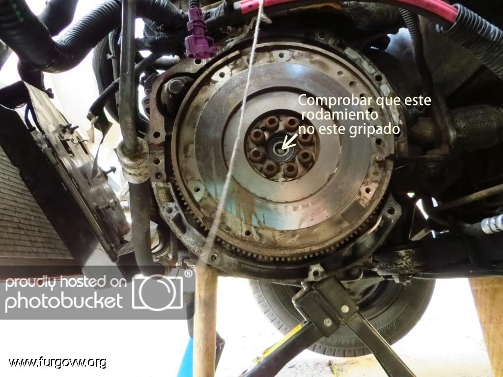

el volante motor al descubierto

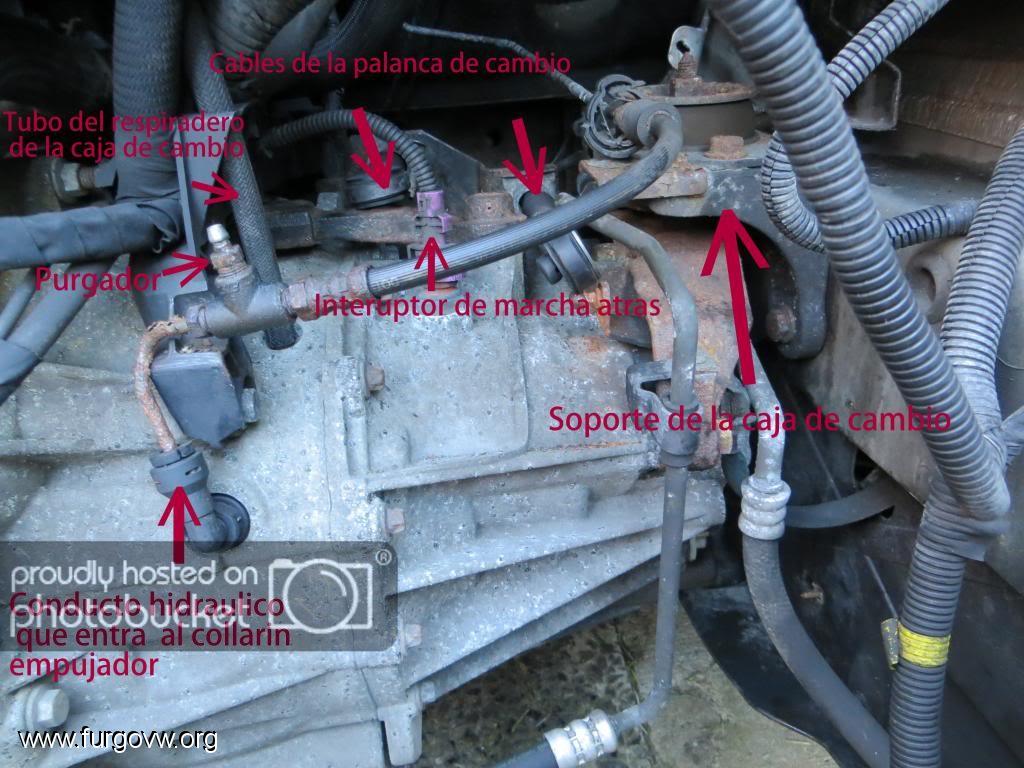

se me olvido poner otra flechita para el tubo del respiradero de la caja

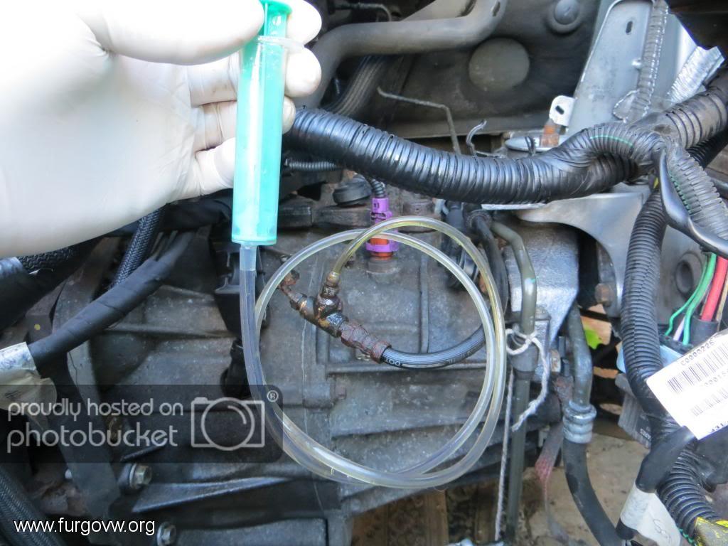

despues de 3 hora intentando purgar el sistema para que coja presión el pedal de embrague sin resultado, decidí pedir consejo a un amigo que trabaja en Vauxhall y medijo que  ellos lo hacen así en 10 min,,,,,,,con el deposito a medias y abierto tenéis que inyectar liquido de frenos directamente por el purgador con una jeringa grande, yo solo tenia esta a mano, tenéis que inyectar liquido hasta que veáis que cuesta meter mas, vais al pedal y veréis como el pedal tiene la presión correcta.
lo dejáis reposar unas horas y probáis, si no esta lo suficiente fuerte como para poder meter las marchas le metéis un poco mas.

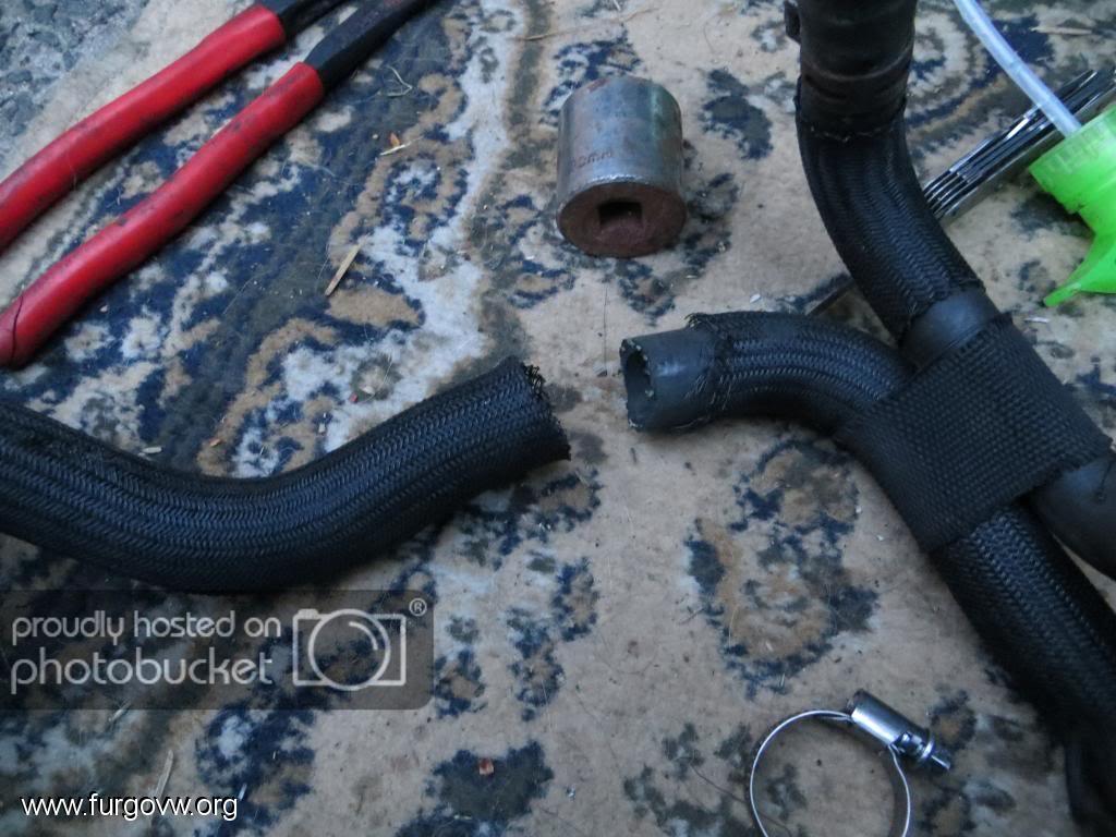

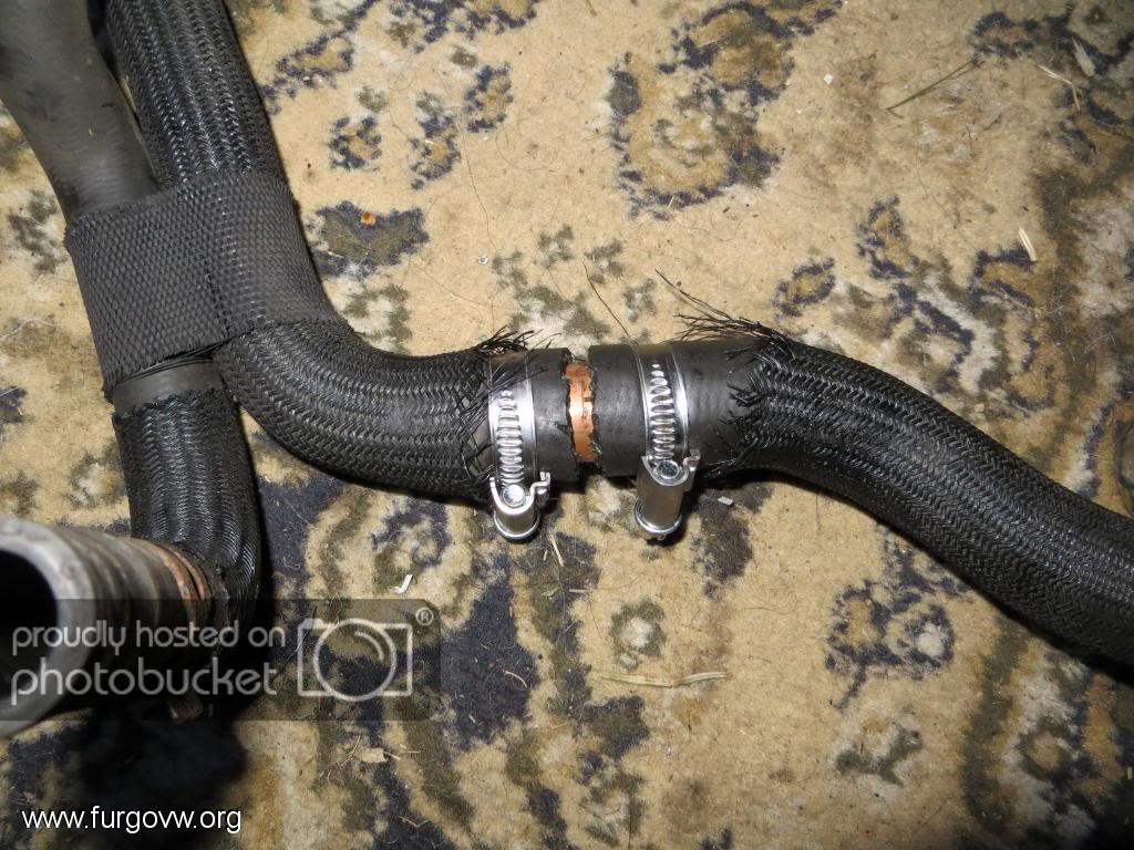

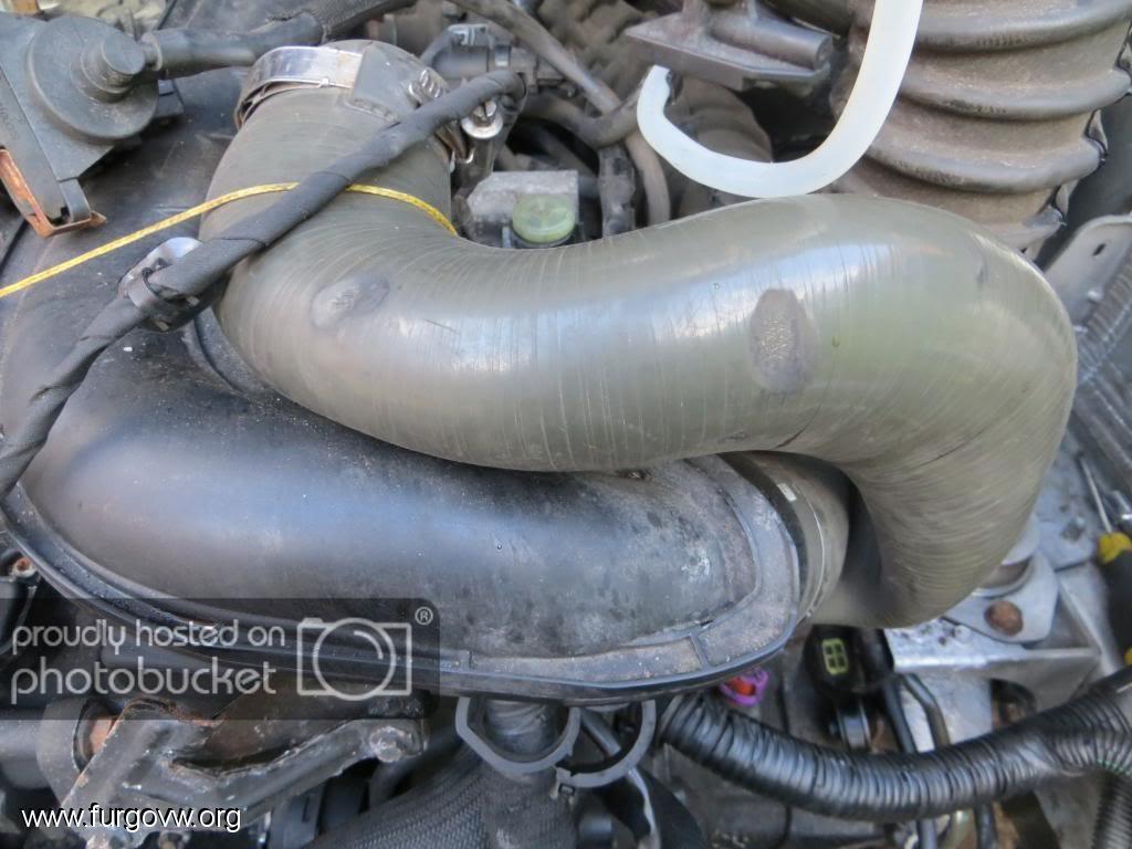

y aqui viene una reparación provisional hasta que localice un manguito original, me la paso el amiguete de vauxhall, me dijo que lo puedo dejar así sin problema que aguanta años asi, el lo hizo con la suya y le funciono sin problemas, eso si tenemos que tener dentro un refrigerante con aditivos anticorrosion.
cortais en tubo justo por el medio de la rozadura
y metéis un trozo de tubo de cobre del 18 de unos 4 cms y le ponéis dos abrazaderas.
aqui tenemos el tubo del radiador tambien con alguna rozadura

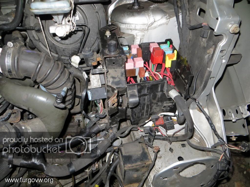

colocación de la caja de fusibles

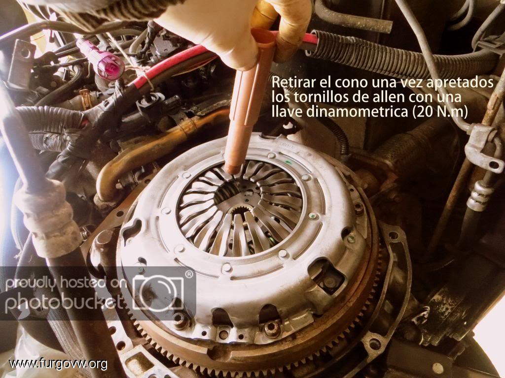

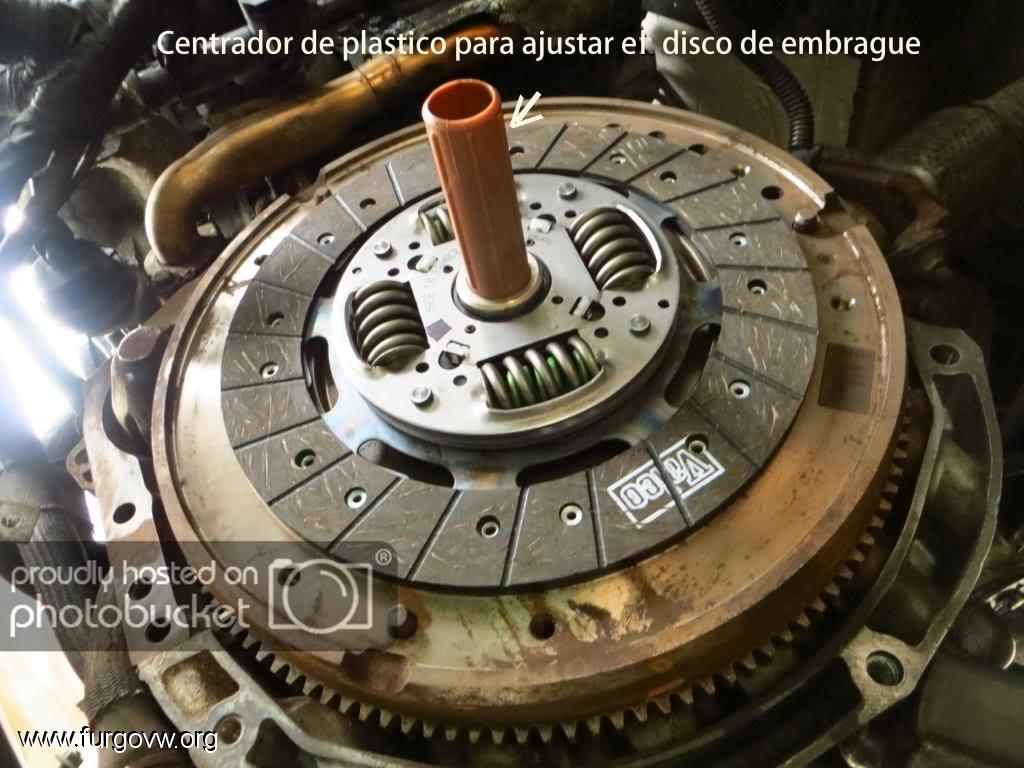

Vaya currazo, hace falta alguna herramienta especial a parte de la dinamométrica? El centrador ese viene con el kit?

Hola Wavs, yo no necesite nada del otro mundo, el cono para centrar el embrague ya venia en el kit
