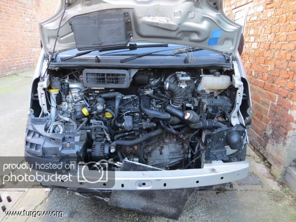

gracias compañeros, como no podía esperar al lunes me he puesto manos a la obra con 1º de temperatura y abrigado como una cebolla me he puesto a desmontar media furgo, toda la parte delantera, y caja de filtro y tubos que están es la parte superior y prácticamente tengo bastante visible la caja de cambio a falta de quitar cables y sensores, aparte de la transmisión izq.
de momento no he tenido ninguna dificultad, espero que continué así, para bajar la caja tengo varios hidráulicos y una barra transversal que apoya en la parte superior de lado a lado para sujetar el motor, y ayudar a descender y luego subir la caja con mas facilidad.

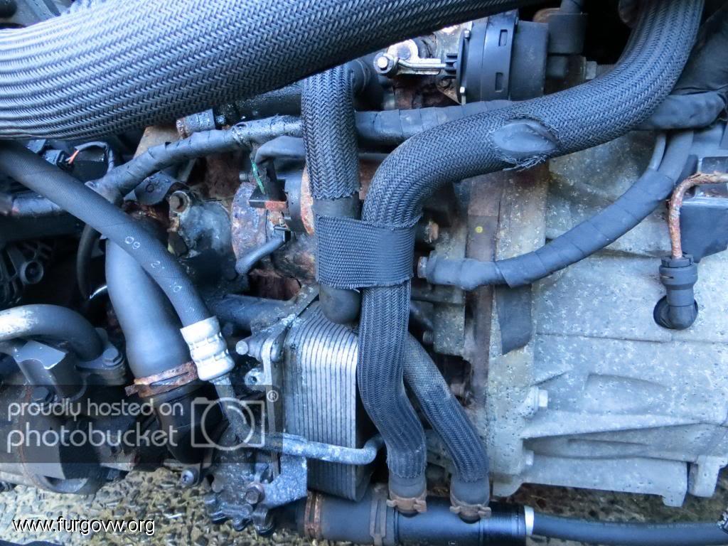

tambien he observado que tengo el mismo manguito rozado y apunto de romperse ,que el compañero wavs.

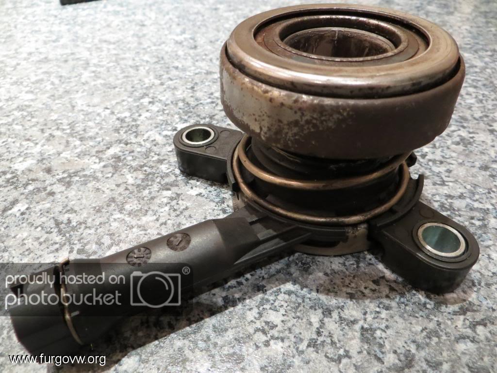

En fin después de una semana de luchar con la lluvia y las bajas temperaturas finalmente consegui quitar la caja de cambio y descubrir el problema mas común que suele dar el embrague, y es el famoso collarín de empuje hidraulico.
esta es del primer dia, aun no habia  sacado el aceite , las transmisiones, ni la caja
el finde subire alguna mas actualizada
cuando abrí la caja de cambios vi que el empujador estaba empapado de liquido hidraulico y ademas el liquido había llegado a al disco de embrague.

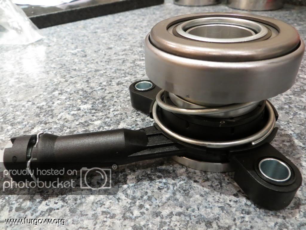

el collarin nuevo

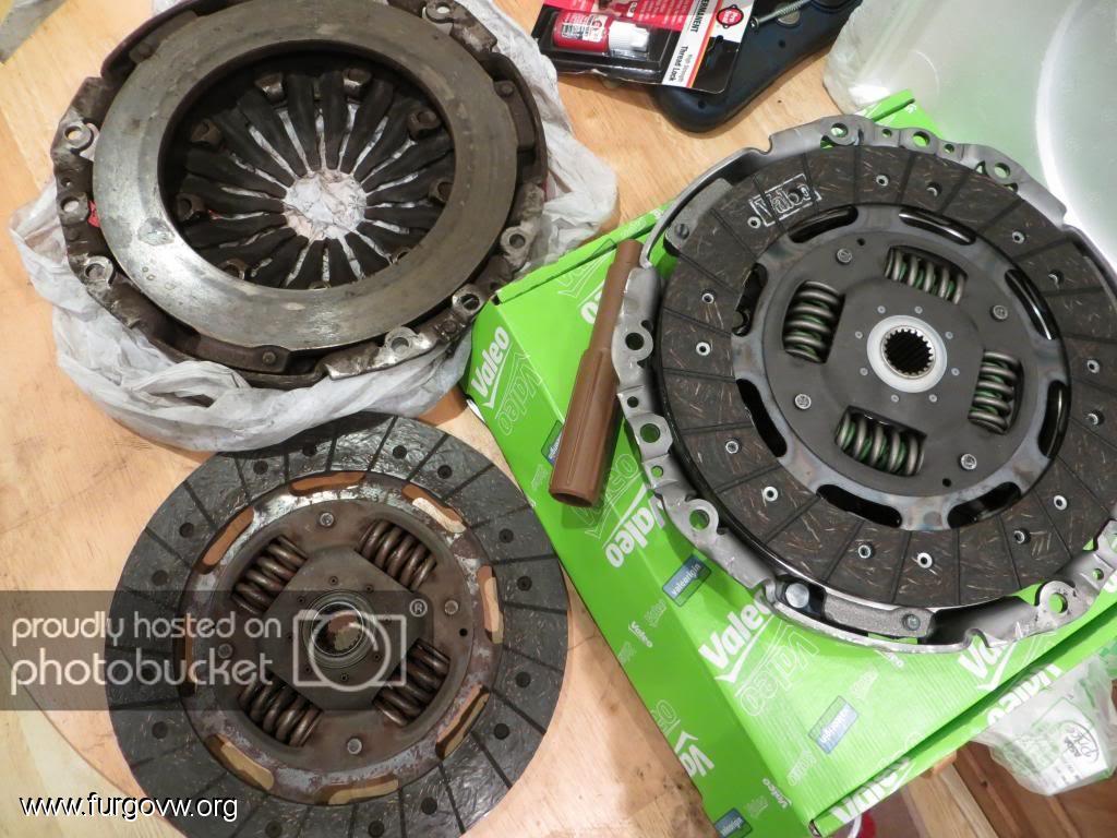

de todas formas al disco le quedaban cuatro días y por lo que costaba el kit con el collarín y todo merecía la pena.

Ah!!! este es el famoso manguito que se estropea por rozamiento y gracias a wavs que fue quien levanto la liebre con este problema
el manguito no se vende solo y el kit sale por casi 100 pavos, pero en encontrado una solucion y la probare este finde y os dire algo

Pues al manguito le quedaba poco  .panico
