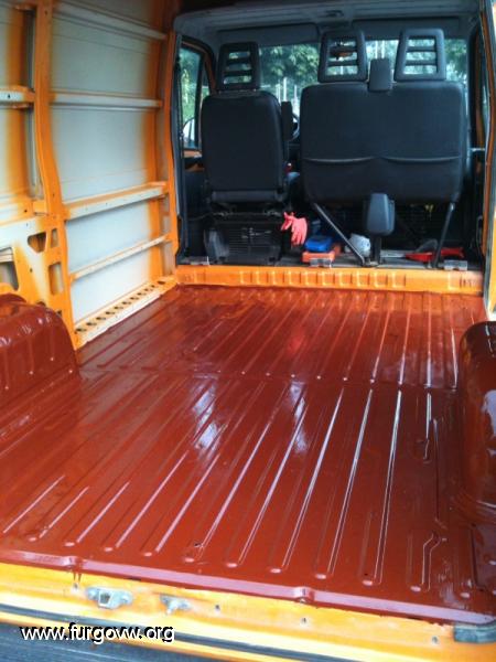

Bueno, despues de un mes de viajar un monton por curro, por fin he podido empezar con la furgo.

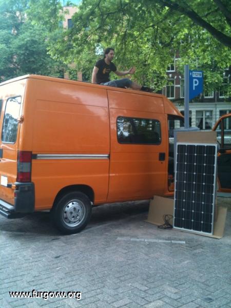

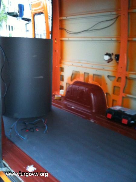

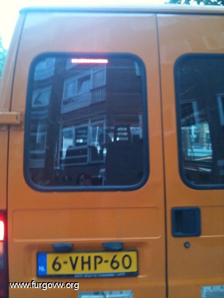

le quitamos el suelo y los paneles. madre mia la de mierda ke salio!!! y un par de oxidos tambien. lijamos, pintamos con antioxido y luego pintamos todo el suelo. le hemos puesto la tercera luz de freno, la placa solar, las entradas de agua y electricidad y hemos hecho los agujeros en el suelo ke necesitamos para pasar cabes y aguas sucias.

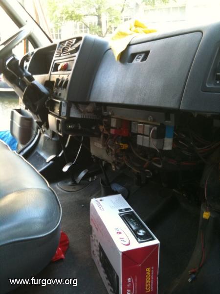

tambien desmontamos el salpicadero para empezar tambien a meter cables. este finde empezamos a aislar y tapizar.
esta yendo todo muy bien, sin sorpresas, asi ke estamos contentos. la verdad ke con toda la info del foro las cosas se hacen infinitamente mas facil. y por cierto, he comprado el gran invento ke es el remache roscado. deberian darle un novel al ke lo invento
tenemos casi todo comprado ya. el trastero parece un almacen de reimo. jejeje
y tambien hemos encargado ya el asiento. por el modico precio de 1800 pavos. la virgen!!!. eso si, es asiento cama, con cinturones de 3 puntos y homologable, al menos en holanda. aki pasar de furgon a camper es bastante facil, no como en españa.

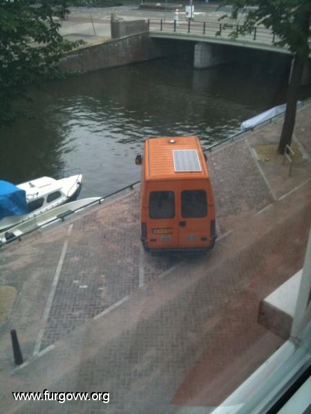

kajunito
Ah! se me olvidaba. tambien ha sido bautizada como arantxa y ya tiene placas holandesas (como podeis ver) y seguro holandes tambien

ya casi he acabdo de aislar. ahora toca ponerse con los paneles y despues voy a estar de viaje, asi que estara parada un par de semanas.

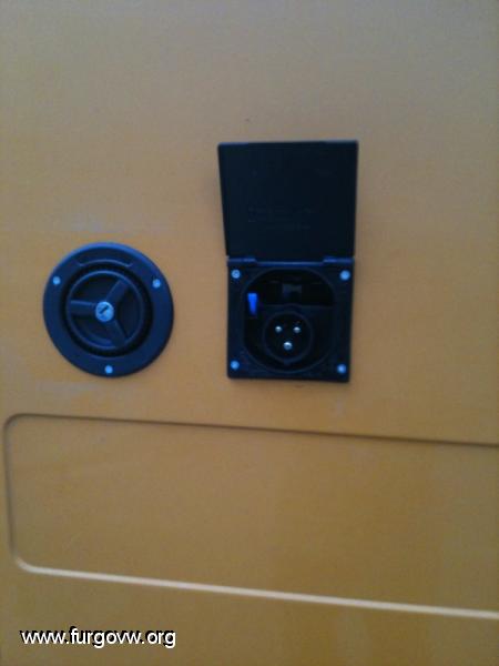

Una pregunta, porque no estoy muy seguro..... No te pueden querer dar por saco por poner tan cerca la toma de agua y la exterior de 220? Seguramente tenga que tener muy tocados los cojones el ingeniero de la itv ese dia, o el instalador que te firme, pero lo digo porque alguien me lo comento en algún momento. Y poooor cierto, por si te da por cagarla como yo lo hice, los cables que van de la toma al diferencial tienen que ser de seccion 6mm, (creo que lo mínimo es 4, pero mejor sobre seguro)  Y la instalacion ha de ser en 2,5 libre de halógeno (la manguera verde), no me gustaría que nadie pase por la pérdida de tiempo que he pasado este fin de semana por no informarme a su debido tiempo.

hola alberto, voy a meter de 10 mm. lo de la manguera verde libre de halogeno no teno ni idea a que te refieres  .loco2 jejeje
ya tengo el suelo casi terminado y a empezar con los paneles...

http://desenchufados.net/cables-libres-de-halogenos-caracteristicas-tipos-y-usos/
Es simplemente, el cable que uses para la instalación, desde un tiempo atrás se debe usar un tipo de cable que se llama "libre de halógenos"    ahi tienes info. Lo tienes en hilos de colores y también en manguera de tres cables de intemperie, pienso que es lo mas práctico para estos casos, no hace falta entubarla ni nada, es la que te digo que es verde. No pienses que es una cosa cara, tiene el mismo precio que el cable normal.

ah, ok. muchas gracias por aclararmelo.
