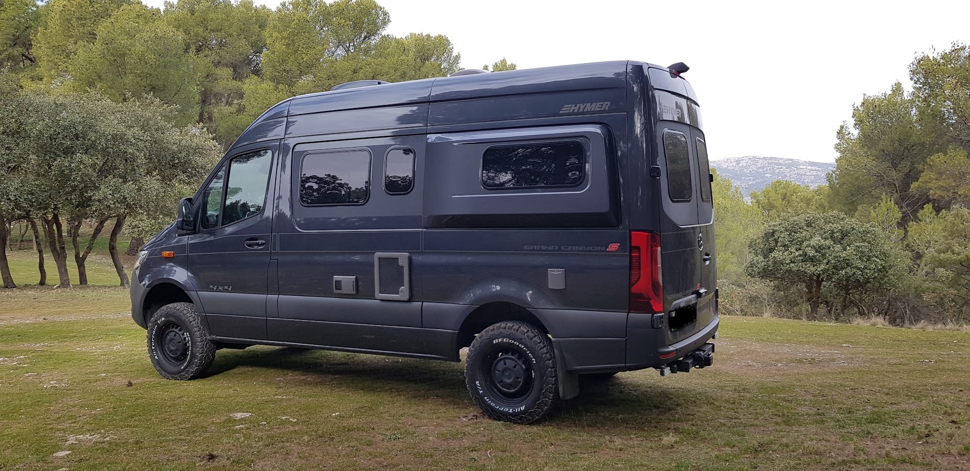

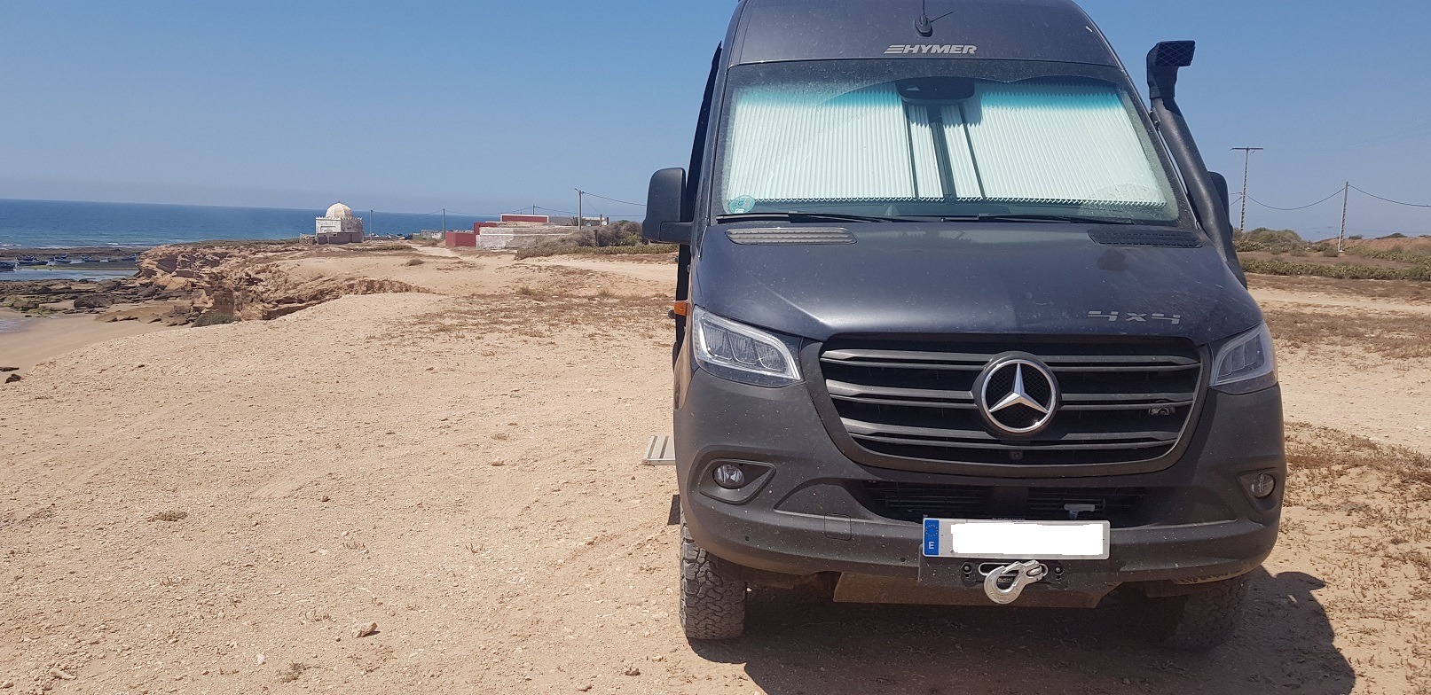

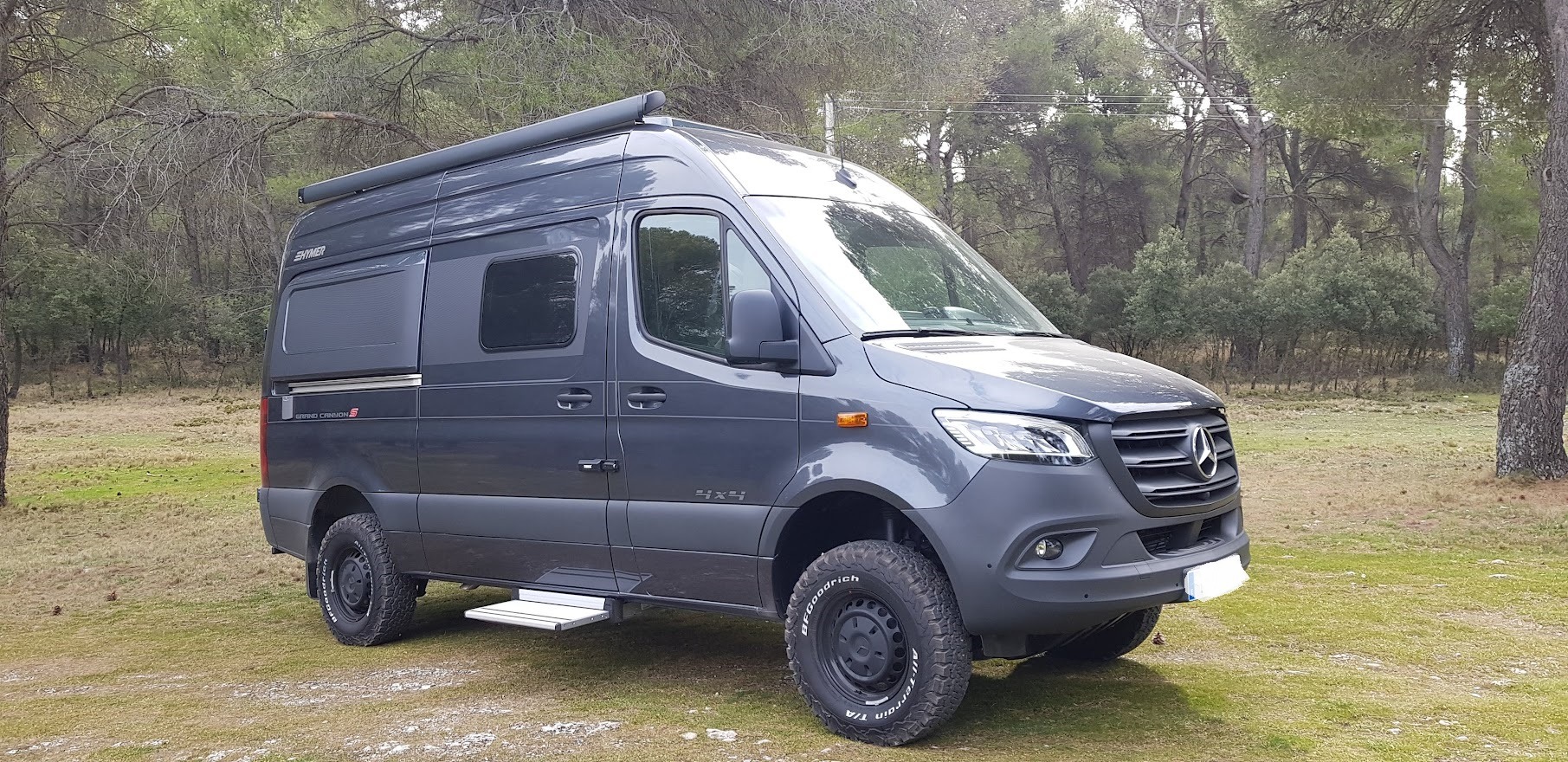

Y después de año y medio y 35.000Km, terminada de acondicionar con:
- Protecciónes ALL-MONT Frontal y diferencial trasero.
- Cabestrante Revo10.
- Snorkel Bravo.
- Soporte rueda de repuesto con escalera.
- Soporte Planchas de desatranco y tablas de squiar.

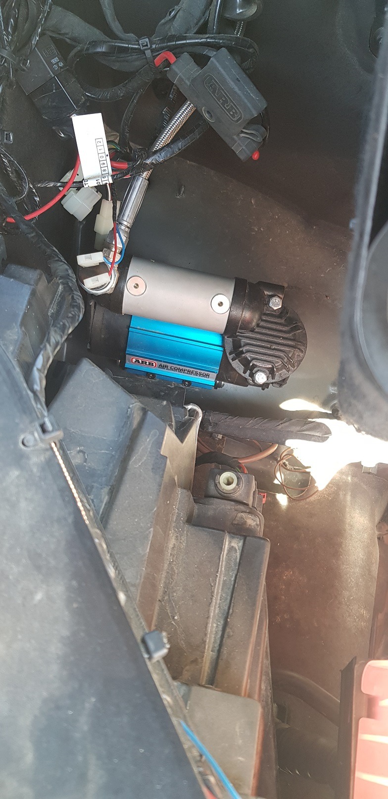

- Compresor en vano de motor ARB CKMA 12 75l.
- Portabicicletas de bola ATERA Strada DL3.

Hay muchas quejas de usuarios de Hymer respecto al aislamiento interior que es muy básico o inexistente en algunos puntos. Yo aproveché el desmontaje para las instalaciones que hice en las puertas traseras para colocar un buen aislante (algo es algo). Hasta ahora no he tenido ningún problema excepto con laguna bisagra de los armarios superiores que son una porquería. Son de plástico y terminan deformando o rompiendo. En contrapartida, 10 bisagras cuestan unos 12 euros. La mecánica de la Sprinter no me ha dado ningún problema. Me consume cerca de 1 litro de aceite cada 15.000 Km. La electrónica es pesadísima. En tres semanas parado, medio descargaba la batería de arranque y me mandaba el aviso al movil y en cuatro semanas la descargaba entera. Despues de una semana en concesionario, no detectaron ningún cosumo fuera de lo normal (me mostraron todos los gráficos del osciloscopio que conectaron). Lo he solucionado colocando un repartidor de carga CSB2 con las baterías auxiliares que se alimentan con las placas solares. Desde entonces las tengo todas siempre al 100%.
No me convence de Mercedes los extensos servicios de mantenimiento...cada 60.000km. Yo por mi parte le he cambiado el filtro de aire a los 30.000 km y he amortizado el precio del filtro con el ahorro de combustible. El cambio de aceite y otros filtros se lo haré cada 40.000 km como mucho.
Por lo demás y después de mas de 35.000 Km incluido un viaje duro por Marruecos, cero problemas.
El comportamiento del 4X4 me parece excepcional para el tamaño y el peso de la fugo. Me he metido con ella por lugares que no hubiese podido meterme con la VW california confortline 4 motion con la que viajaba antes. En parte por la altura, por las ruedas y por la reductora de la Sprinter.
