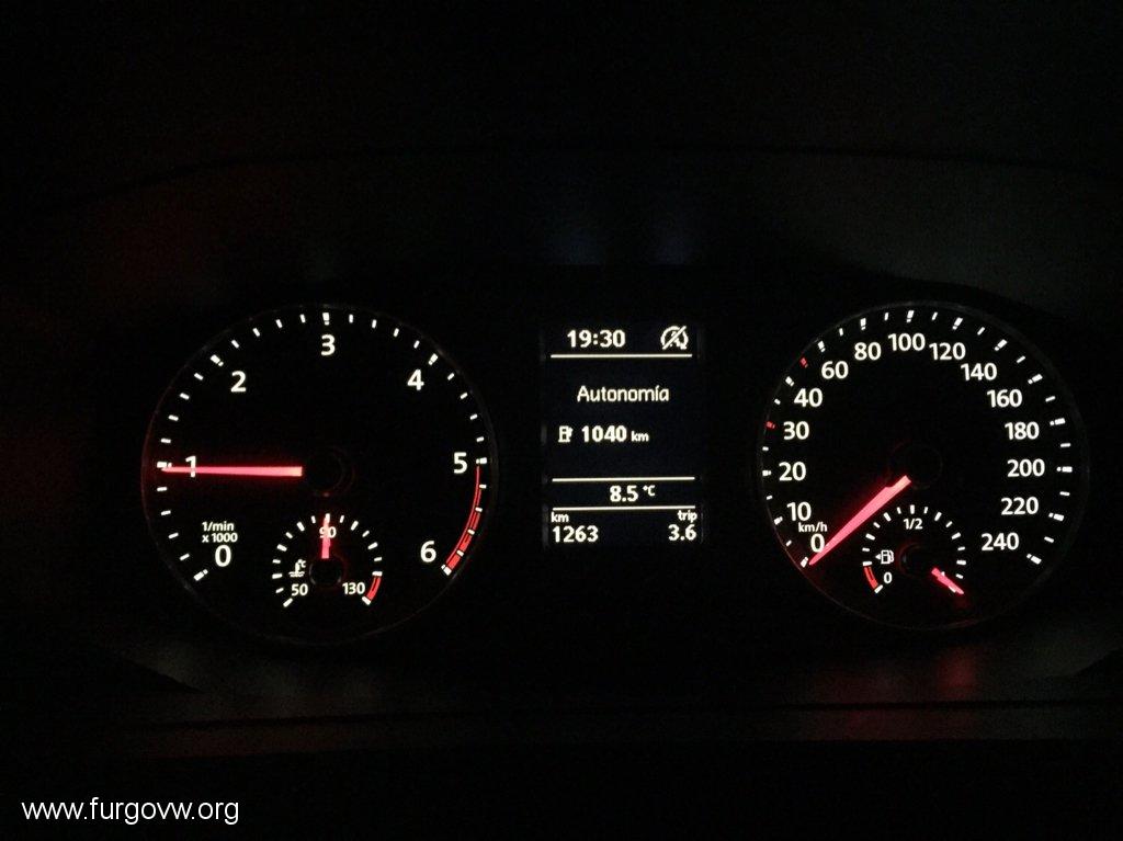

consumo de 7,2 en autopista a 120km/h con control de crucero
diavia
Joder ,el  mio no baja de 8,5l

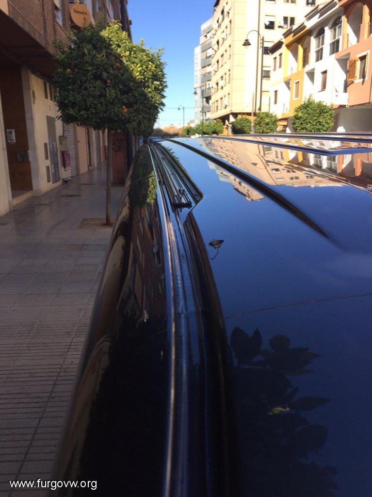

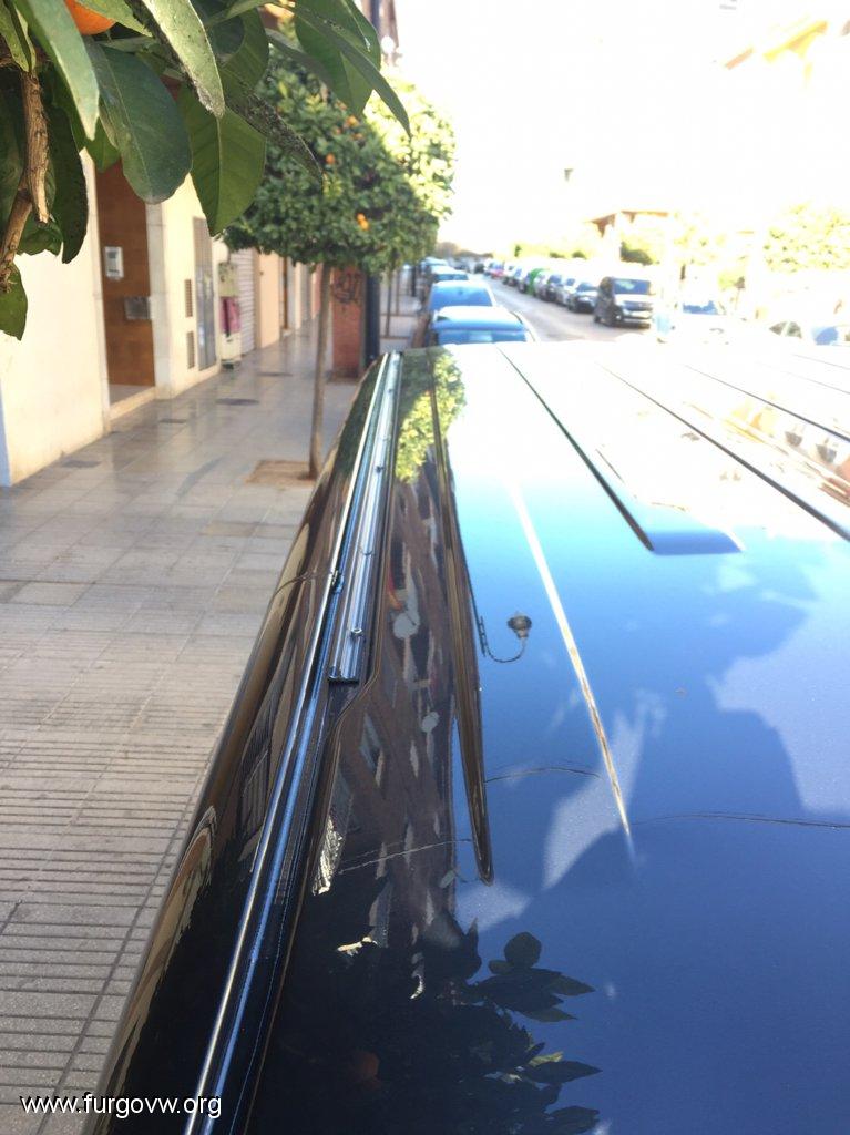

por cierto, después de 1000km que le acabo de meter estos días, he podido comprobar que la guía del toldo jo hace nada de ruido! desde el interior solo se empieza a escuchar el viento una vez pasas los 100km/h, pero eso con o sin guía!!!
supongo que será de los retrovisores
Míralo, no deberías notar ningún ruido.

pues no se, es como un ruido de aire, no se si es por la aerodinámica, por la insonorización....
el toldo perfecto, tendré que probar otra a ver si se escucha como la mía, pero exteriormente todo parece estar bien  .confuso2
por cierto, bonitas lunas tintadas jejeje yo también las tengo y son una gozada, desde fuera apenas se ve el interior, pero desde dentro se ve todo perfecto
Por la aerodinámica se oiría también en las Cali y no se oye. Mira a ver si es el toldo.
Si, muy contento con las lunas. Yo que soy de dejar todo tirado ahora no se ve. Jeje
ya lo hacía antes de poner la guía (el ruido)
