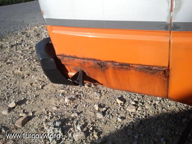

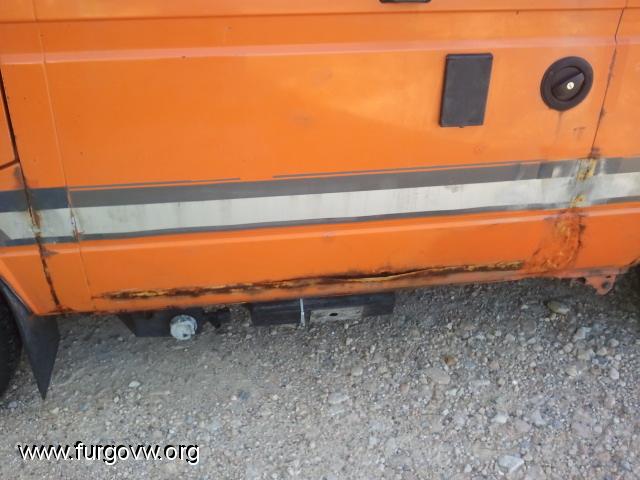

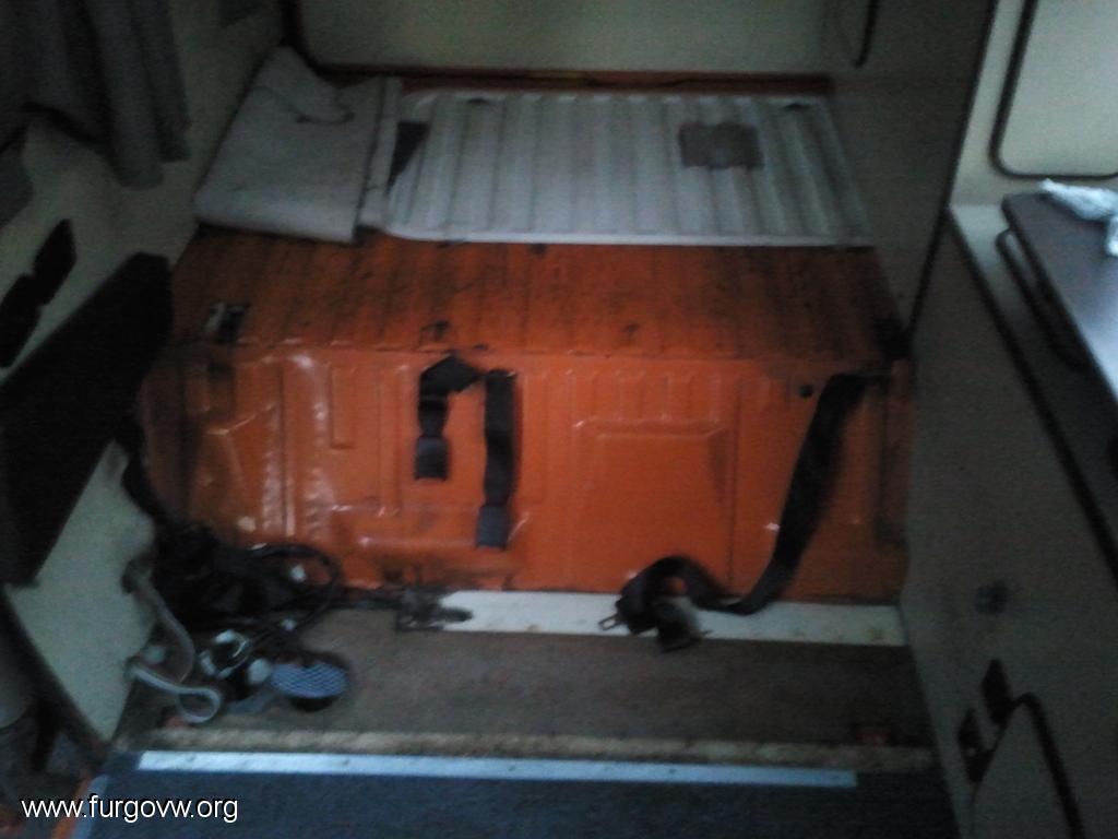

Ahi van unas fotos de la chapa

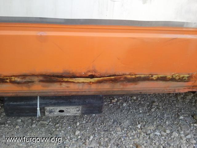

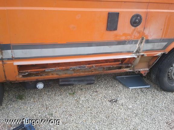

El lateral, donde la junta del suelo con el panel exterior se oxida por culpa de la nevera. Debe ser bastante tipico, se acumula agua de condensación y ataca pa parte mas debil. Además, estaba previamente reparada, que imagino retrasase el desastre, pero no del todo. La unica manera es corta y soldar.
Mas cerca

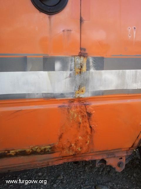

Otra junta con problemas y mal reparada.
Y un pequeño panel

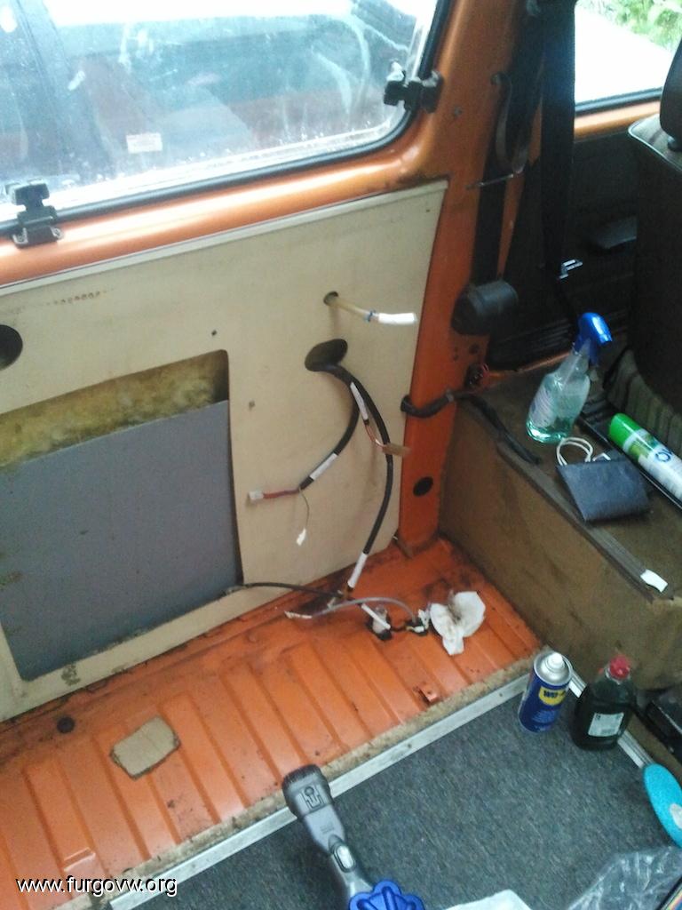

Me iba a liar a subir fotos de como saque cada mueble, pero es mucho curro y no tengo tiempo, igual lo hago en algún momento. Si alguien tiene alguna duda estoy encantado de ayudar. Fue bastante fácil, para mi reparación tuve que sacar los asientos traseros, el mueble de la cocina y el mueble que lleva el deposito de agua. Me vino muy bien el desatornillador de impacto para algún tornillo oxidado. Hice fotos de cada tornillo y los fui guardando ordenadamente para no perderlos o remplazar los oxidados. No hace falta sacar el mueble de la esquina.
Fuera banco
Fuera cocina
Y fuera cajones con deposito de agua

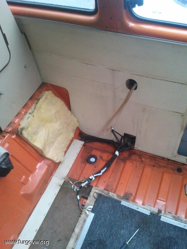

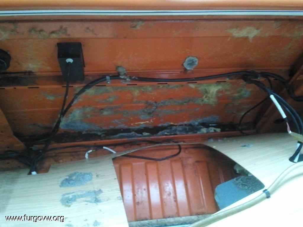

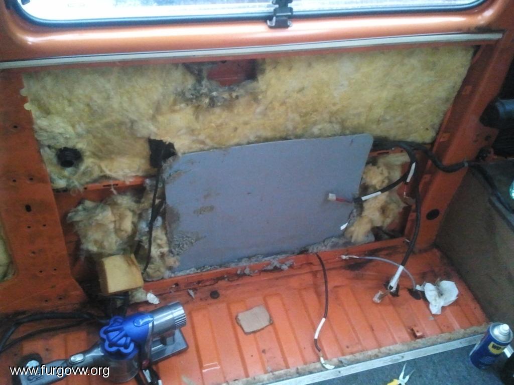

Sacamos el panel y vemos el aislante. Lo he tirado todo, lo voy a poner nuevo. Veo que hubo una reparación con un panecillo de plástico y espuma expansible en la parte de abajo.

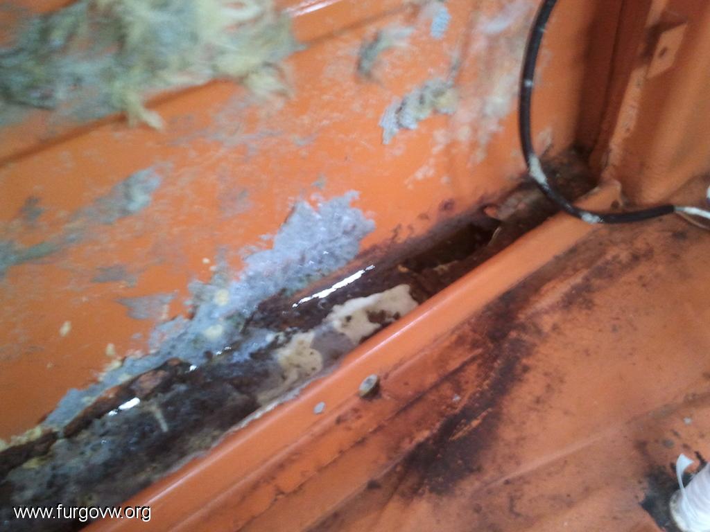

Una vez limpia la espuma vemos la parte del suelo que esta completamente oxidada y húmeda
Eso lo he visto en todos los casos igual, ahí se posa el agua y no tiene forma de salir, entonces empieza a oxidar la junta de soldadura con el panel de fuera que es lo que empezamos a ver desde fuera. Normalmente es mucho pero, en mi caso no esta tan extendido por dentro.

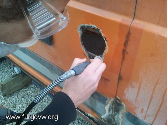

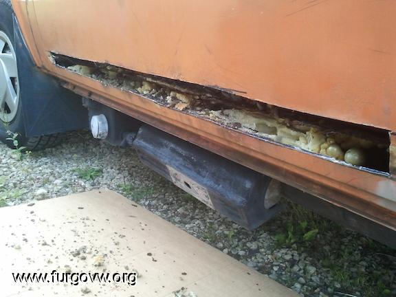

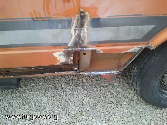

El primer corte da bastante miedo, pero luego le coges el gustillo. Primero he quitado solo lo justo para ir viendo. Esta todo lleno de espuma entre el suelo oxidado  de dentro y la parte del chasis de abajo, en inglés se llama "sill" no se que es en castellano. La espuma esta llena de agua y oxido, una guarrería. Vamos quitando todo como podemos.
Me da miedo cortar de más y lo hago poco a poco por si acaso.
Voy abriendo el panel del arco de rueda, estaba completamente oxidado debajo de la masilla.
Un poco mas abierto
La dremel es tremendamente util para las partes delicdas y también con mal acceso.
